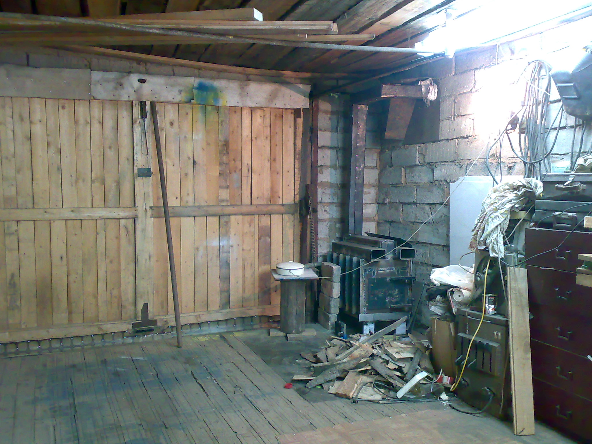

вот сегодня запустил печку . за 10 минут стало тепло и уютно.
пробный запуск оказался положительным. . но вот об аккумулирование тепла речь не ведется. она пока горит то будет тепло.
011120122303.jpg (2620 просмотров) <a class='original' href='./download/file.php?id=8947&mode=view' target=_blank>Загрузить оригинал (596.95 КБ)</a>
011120122304.jpg (2620 просмотров) <a class='original' href='./download/file.php?id=8948&mode=view' target=_blank>Загрузить оригинал (569.84 КБ)</a>
011120122301.jpg (2620 просмотров) <a class='original' href='./download/file.php?id=8946&mode=view' target=_blank>Загрузить оригинал (652.2 КБ)</a>
правда немного еще недоделал.
. надо запирку сделать.. боковой щит прикрутить. пока его нет.
и по мелочам.
и впервую очередь ворота переделать а то много сквозняков.

master_70 писал(а): ворота переделать а то много сквозняков.
Да, щель у тебя там знатная :)
В качестве аккумулятора можно попробовать приделать с одной из сторон бак с водой. У воды теплоемкость большая и если что, ее можно просто слить.
