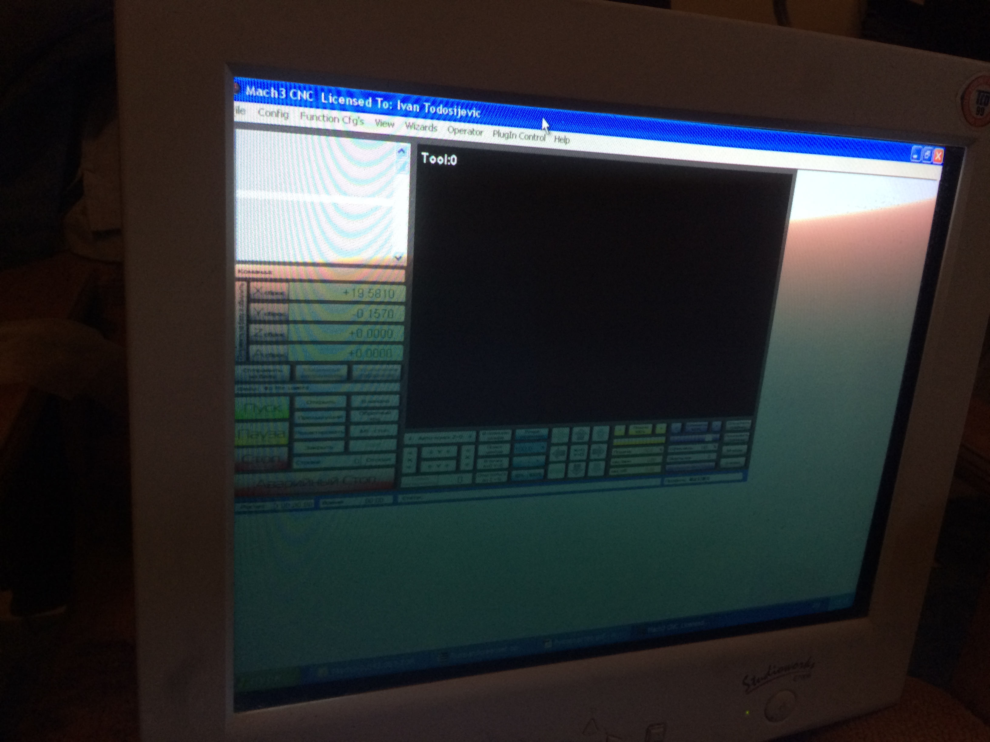

Не масштабируется скринсет (((
Что я сделал не так или вовсе не сделал ?

Нужно или перезапустить программу с таким размером окна, или повторно загрузить скринсет.

Получилось, перезагрузил скрин, единственное, сначала развернул окно.

Хочу выразить благодарность за данный скринсет. Пользуемся им уже давно , но возникла проблема. На одном станке все работает как надо, на другом не работает ручная регулировка подачи, скрипты вроде за кнопками закреплены.В чем может быть проблема ?

К сожалению я не могу ответить.
Может быть версия программы старая, или не активированы модули в Brain Control.

Заново скачал, еще раз внимательно по инструкции установил скринсет, все заработало! Спасибо за него еще раз!

Re: Скринсет для Mach3, русскоязычный
Очень нравится данный скринсет
но возник небольшой глюк с графикой ползунков пробовал скопировать заново скринсет выключал плагины, но без них подачи не регулируются, да и эти квадратики все равно не пропадают, это можно как-то решить? может кэш какой-то почистить? или это норма?
