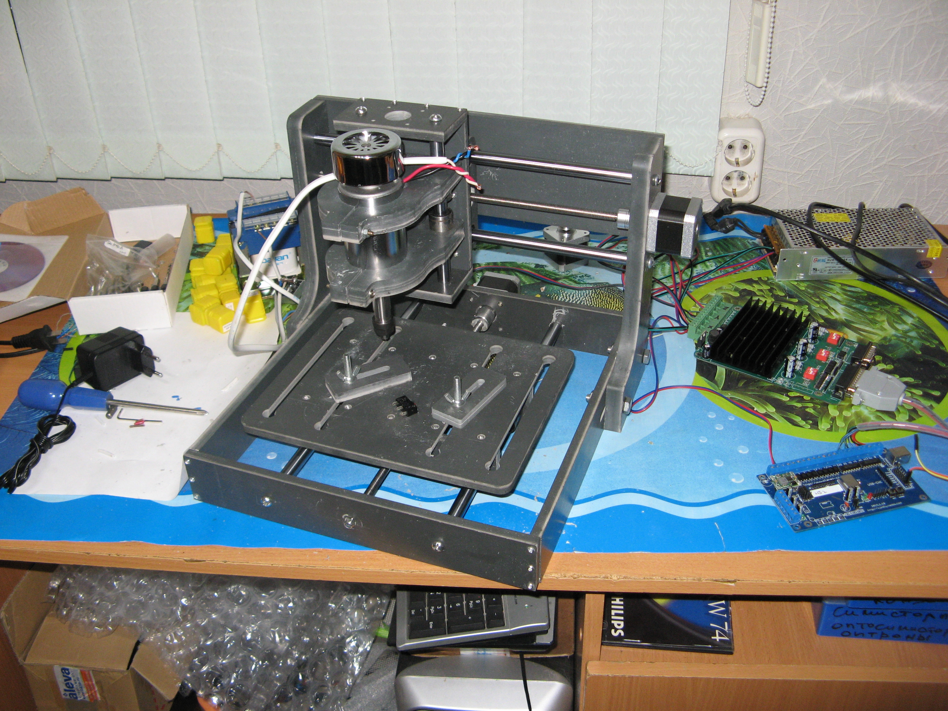

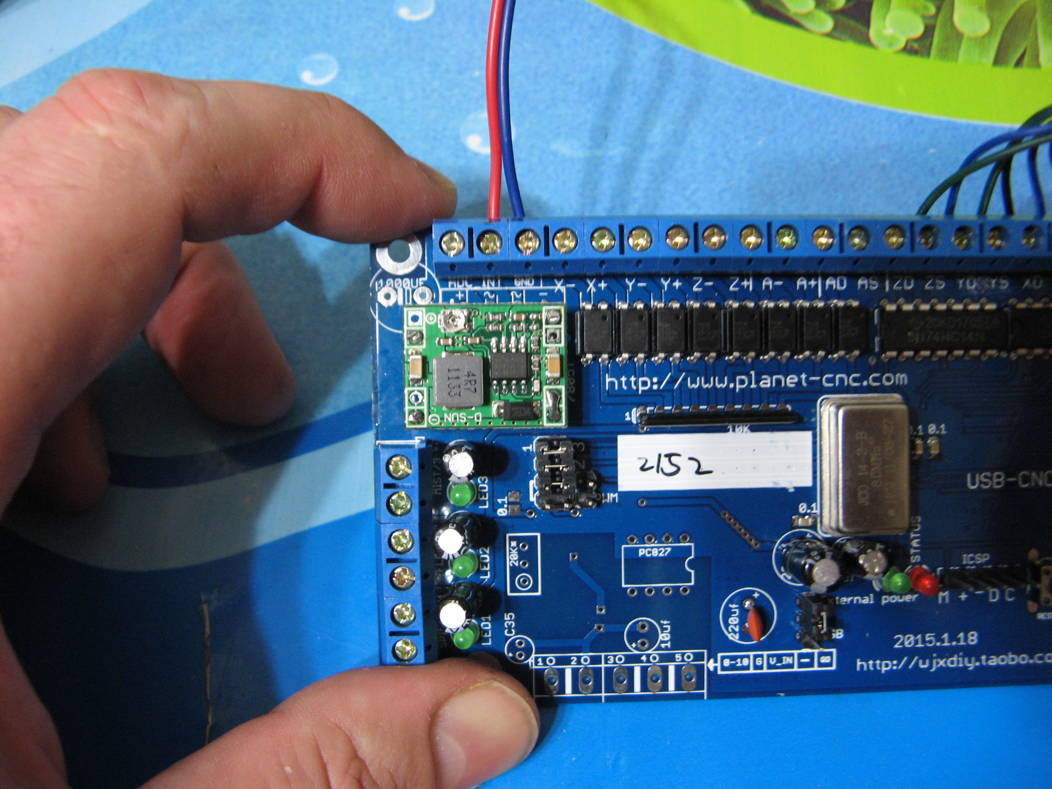

Приветствую всех. Я новичек на этом форуме. Раньше не лез в разговоры, а просто изучал и читал. Нахожусь на пенсии, и решил сочинить небольшой станочек. Моторчики есть. Есть у меня небольшой координатный стол, по XY 120х120мм от какого то точного станка. Ось Z будет изготовлен портальный из швеллера. Приводом шпинделя, будет моторчик от дрона. (дрон нашел в лесу. Раньше шары гедезические находили, а теперь вот дроны валяются.:-)) )
А вот с электроникой решил сэкономить и купил китайский клон как оказалось. Вточности такой же как показано на снимке в начале темы. Теперь вот проблемы с запуском. Попытался обратиться на планет, послали в лес по грибы как говорится... Платка точно такая же как в самом начале темы. Цены на планет для меня заоблачные прямо скажем. Так что уповаю на вашу помощь ребятки. Особенно надеюсь на xvovanx. Помогите пожалуйста дельным советом, очень прошу. Вот мой адрес: genna_64@mail.ru

Заработало!!! Беда была в дешевеньком USB кабеле. По наводке xvovanx, купил самый лучший из всего что было в магазине с позолоченными контактами. При попытке прошивки заметил, что светодиод стабилизатора слегка меняет свою яркость. Значит элементарно не хватало тока. А нет тока, не будет и прошивки. Проводки в кабеле были из какого то *** извиняюсь, но никак не из меди. И скорее всего не покрытые ничем. Так что совет начинающим, купите себе кабели дорогостоящие и качественные. Таким образом сразу отпадут почти половина неприятностей. Это я решил написать именно для всех таких же как я, начинающих горемык. :)

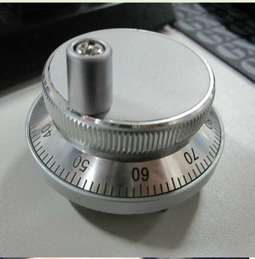

Прикупил вот такой штурвальчик. Теперь ломаю голову как его прикрутить. Контроллер китайский Мк1. У кого какой опыт есть или информация по этому поводу?

Да никак. Это же энкодер. Разве что спецконтроллер ваять придется.
Re: Работа с программой CNC USB Controller (от cnc-planet)
Gennadii40 писал(а):Прикупил вот такой штурвальчик. Теперь ломаю голову как его прикрутить. Контроллер китайский Мк1. У кого какой опыт есть или информация по этому поводу?
В контроллере 2-й версии есть поддержка MPG, а в первой точно нет...

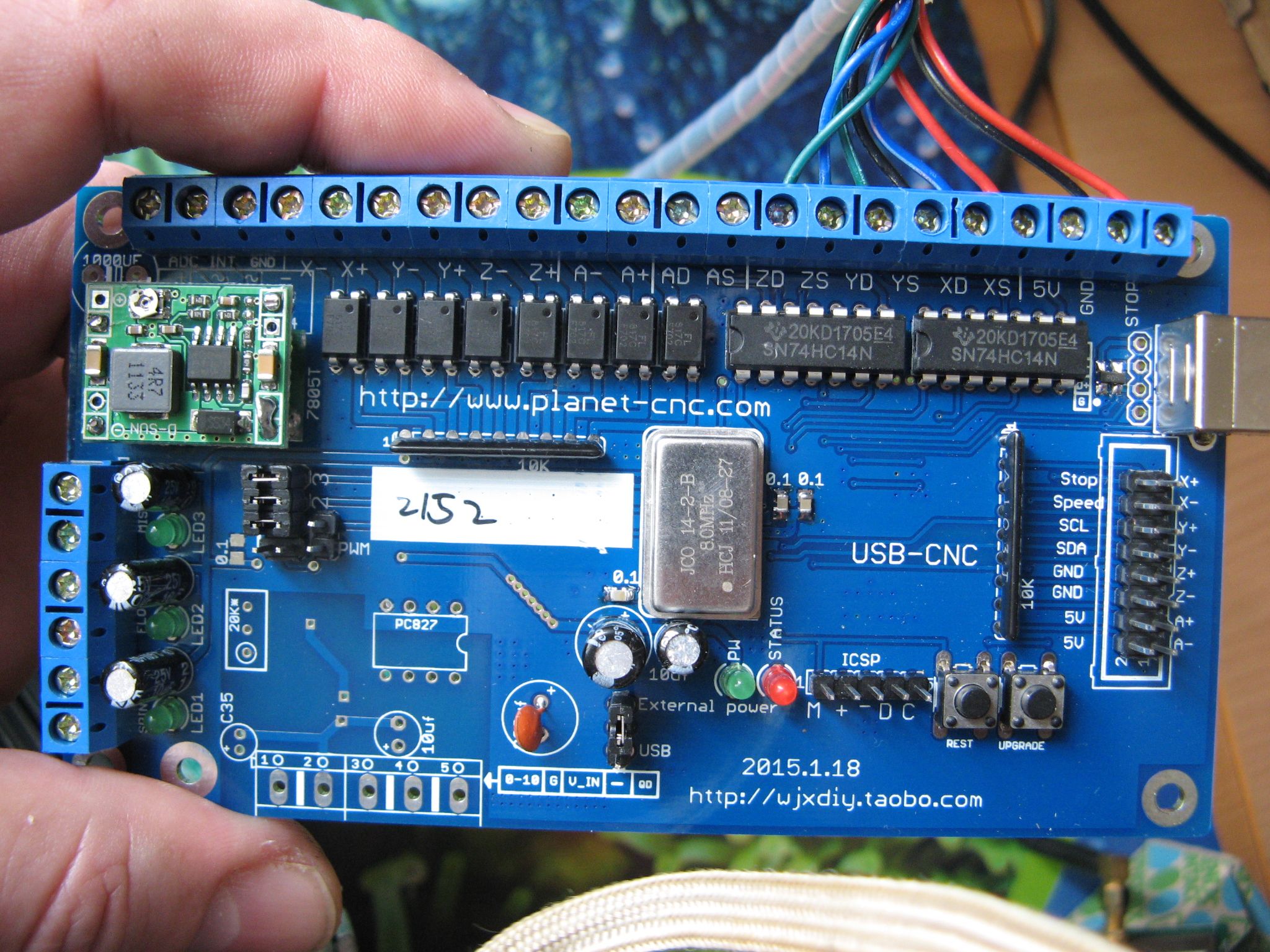

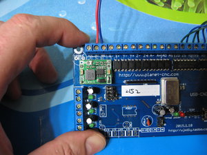

дабы не плодить темы: купил cnc 2020, зелёная плата + плата адаптера usb-lpt
Засада: диск повреждён и даже не определяется приводом!
где искать эту cnc-planet и ключик к ней? пока искал нарвался на восемь сайтов с вирусами и подставами типа "зачем вводить номер телефона".
Почитал форум, переделал её под внешнее питание впаяв диод по входу и добавив модуль питания, пару конденсаторов...
Хочу добавить концевики по осям.

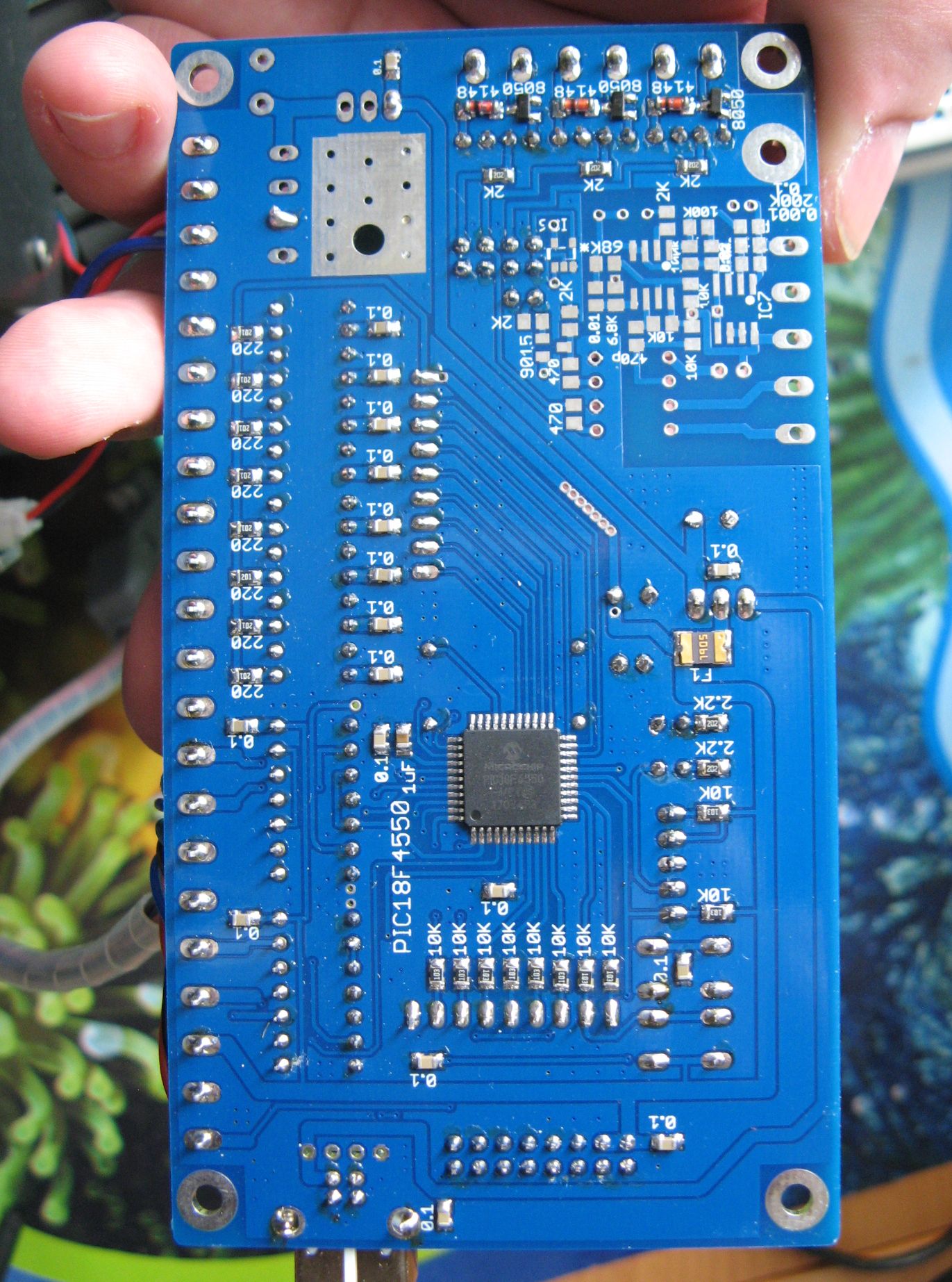

микроконтроллер - PIC18F4550

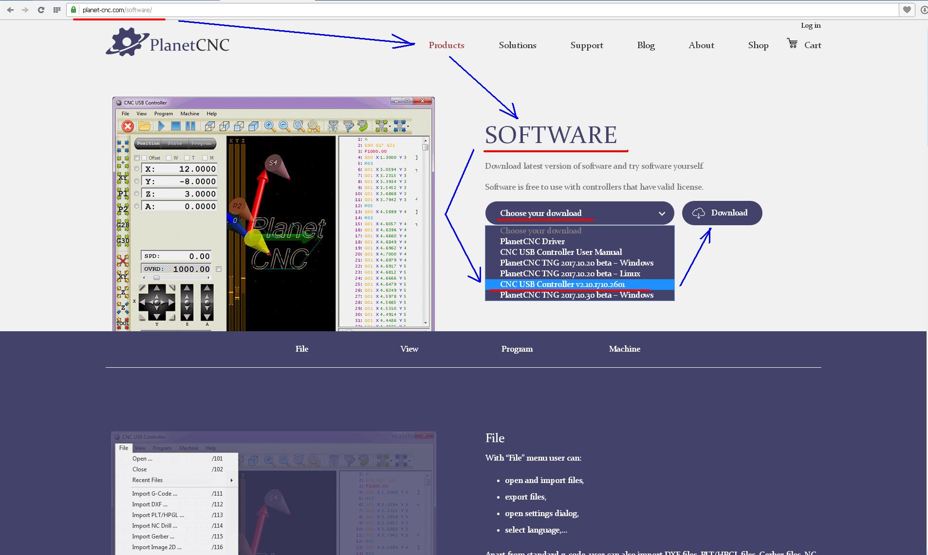

Да, у вас еще одна хитрая модификация МК1(у них проц.PIC18F4550). Софт качайте с офф.сайта, там по крайней мере все косяки и ошибки исправлены, в сети не ловите вирусы.
25 шагов - триальная версия без регистрации.
