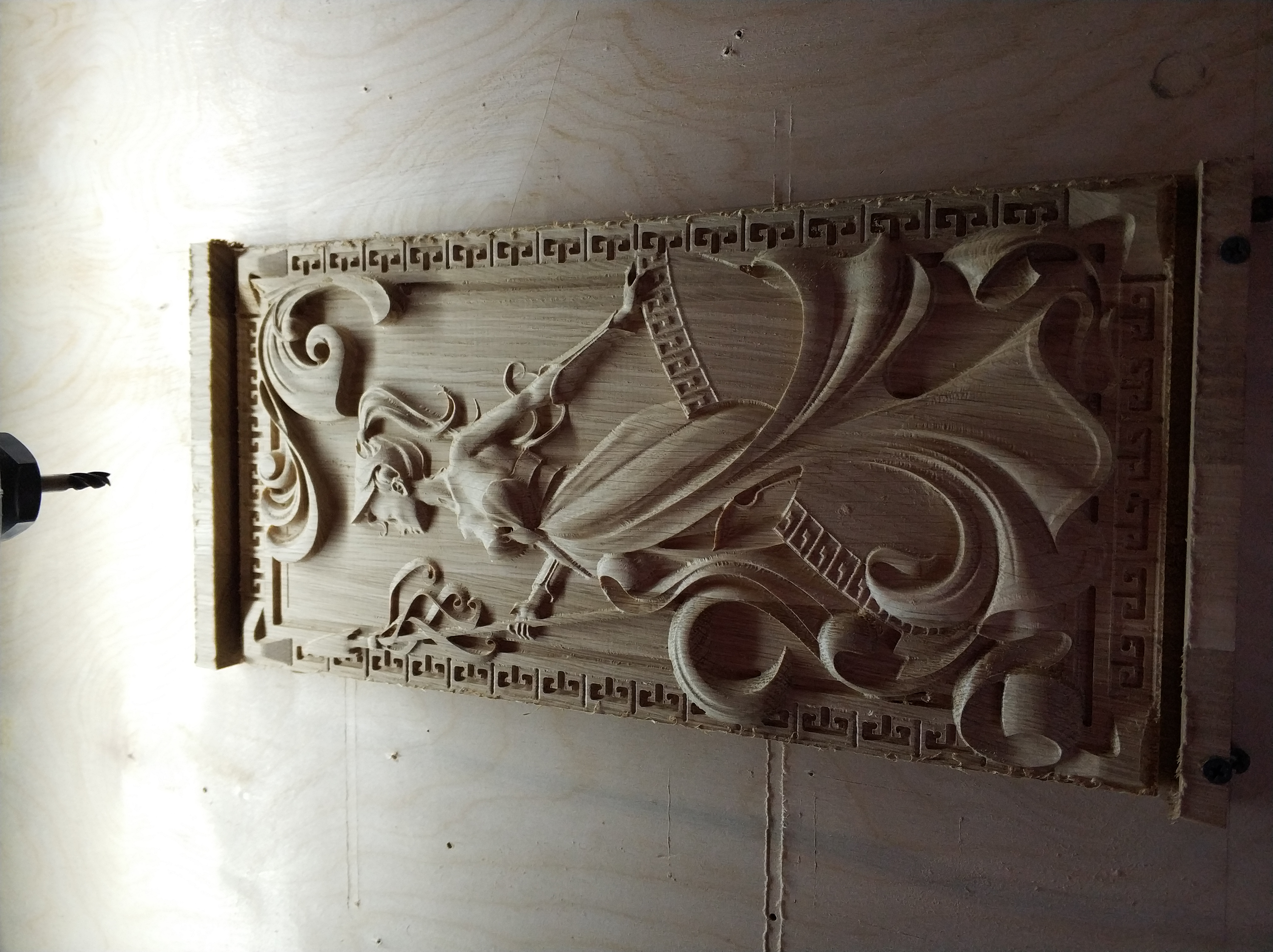

Увидел тему и понял, что она и моя тоже! ;) третий день как и мой первый станок( по/от Графа) подал первые звуки движков с осями ;))). Сегодня таки сумел откалибровать оси, ещё предстоит с концевиками по оси Z - помудрить. Так как уже увидел и услышал как портал выходит из рабочей зоны. Удалось получить первые пробегите даж картинки с ручкой, закреплённой вместо шпинделя. Поковырял G-код по наитию добиваясь " рисования :cheesy: . В общем кому не жалко скиньте че- нить простенькое , так себя побаловать и порадоваться картинкам. Заранее спасибо!

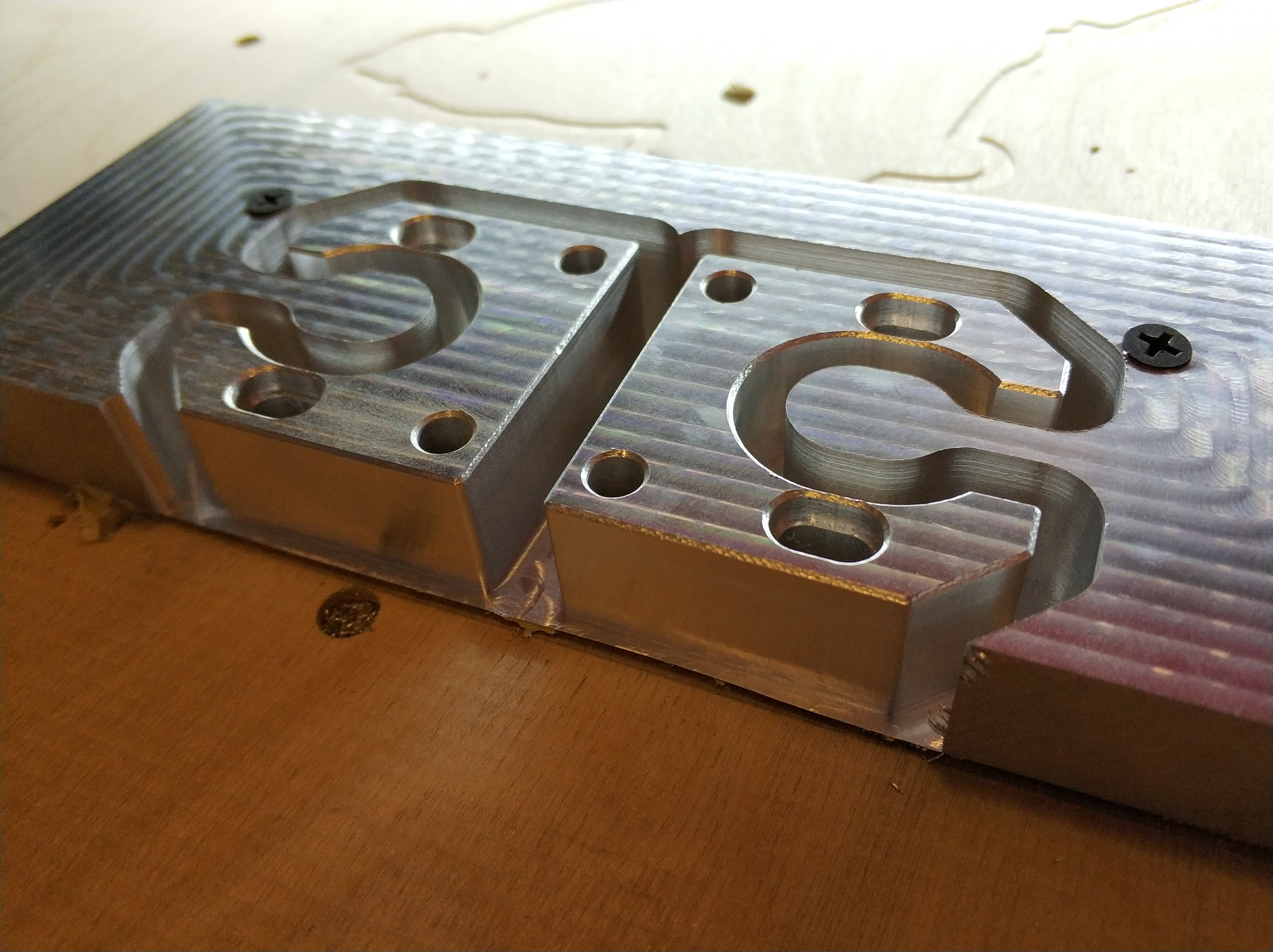

Видимо никто!)))) Вот что вчера получилось, было страшно, но шпакля выдержала. Нагревается давольно сильно. Новые органы для станка)))) фаска единственное не очень получилась, либо фреза либо из-за попутной траектории.

Лучше конечно дуть воздухом на детальку, значительно меньше греется.
Я при обработке по контуру, например, снимаю по 0,5 мм за проход по спирали - лайтовенький режим.
Так в конце обработки деталька холодная вообще.
Но тут есть нюансы, если клеить на жертвенный деревянный стол, или любой другой с низкой теплопроводностью, то нагрев может быть повыше.
В таком случае будет правильно чуть не дорезать деталь, что вы, видимо, и сделали.
Вырезать потом хоть ножом, хоть лобзиком-пилой, лишь бы кромку не покоцать.
А фаску действительно лучше делать попутным фрезерованием, поверхность получается гораздо чище.
Как, впрочем, и финишный проход по контуру.

Фаска попутным делалась! Там все попутным делалось, возможно фреза для фасок не очень, посоветуйте какие лучше использовать!?

Gestap, я вот такими пользуюсь:
https://ru.aliexpress.com/item/6mm-X-90 ... 88d888ea82
Возможно, на ваших покрытие не для алюминия.
Еще вот такие говорят не плохо:
https://ru.aliexpress.com/item/HRC-45-T ... 0.0.ooisZe
