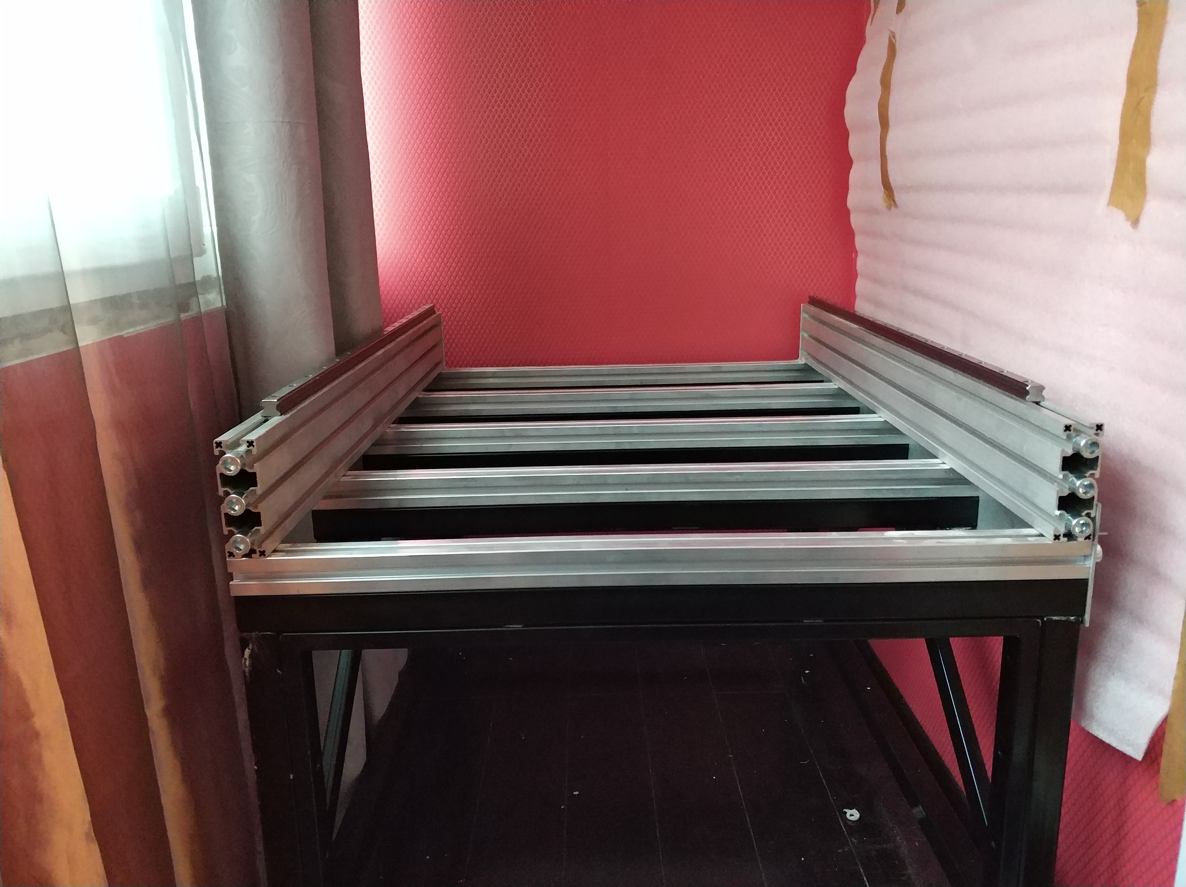

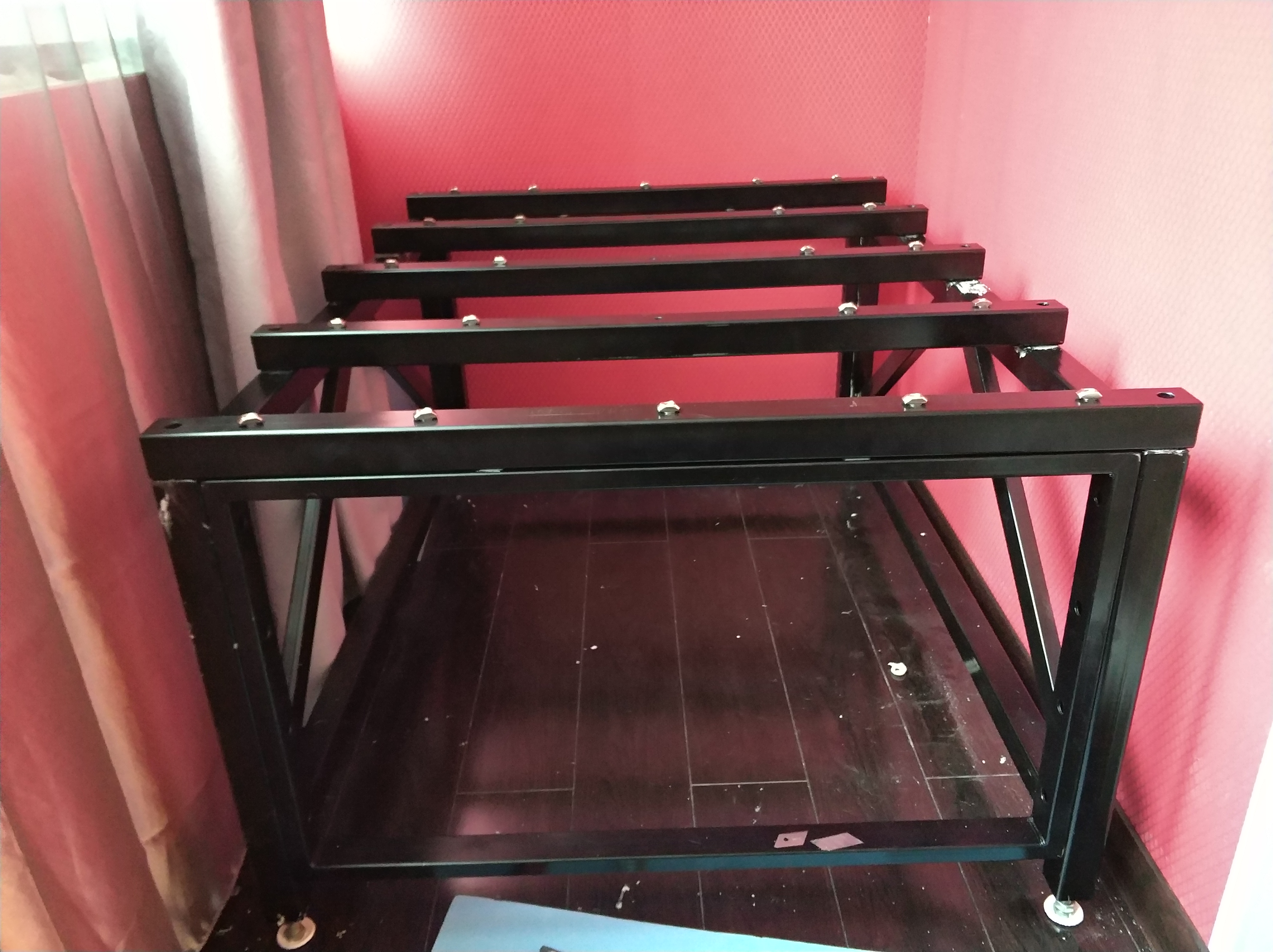

Подниму темку. Всех с новым годом!
Четыре месяца станок стоял разобранный после того как набаловался с ним, времени на него не было! Сделал для него подставку, когда на полу стоит вообще неудобно! Ну и сейчас в меня полетит все подряд, но вариантов у меня других пока нет, гаража у меня нет, и жить он пока будет на балконе, а дальше видно будет! Собираю потихоньку!

А что балкон?
Сделай чехол и поставь внутри нагреватель с термостатом - что б держал не ниже 12...15 цельсиев.
Ну. будешь слегка отапливать мировое пространство за свой счёт - но желязака будет в сохранности.
А герметизируешь и накидаешь влагопоглотителя - так и ещё спокойней будет...

Хочу предупредить насчет балконов. Следует посоветоваться со строителями - очень много балконов построено по принципу вставленной плиты которая держится кончиком за наружную стену. Соответственно и нести нагрузку никакую не могут. Сколько у вас весит станок в итоге?
Так сказать во избежание неприятных последствий.

Неправильно выразился, по нормальному это лоджия с теплым остеклением и утепленная, на фото он на ней, просто привык называть балконом! На апендикс торчащий из стены сам бы не рискнул ставить!

Ой, жопа будет в работе. В смысле в удобстве. У меня тож так было, но подход был с торца и с одного бока. Гемор еще тот. начиная с уборки и заканчивая креплением заготовок. Денег заработаете и станок переедет.

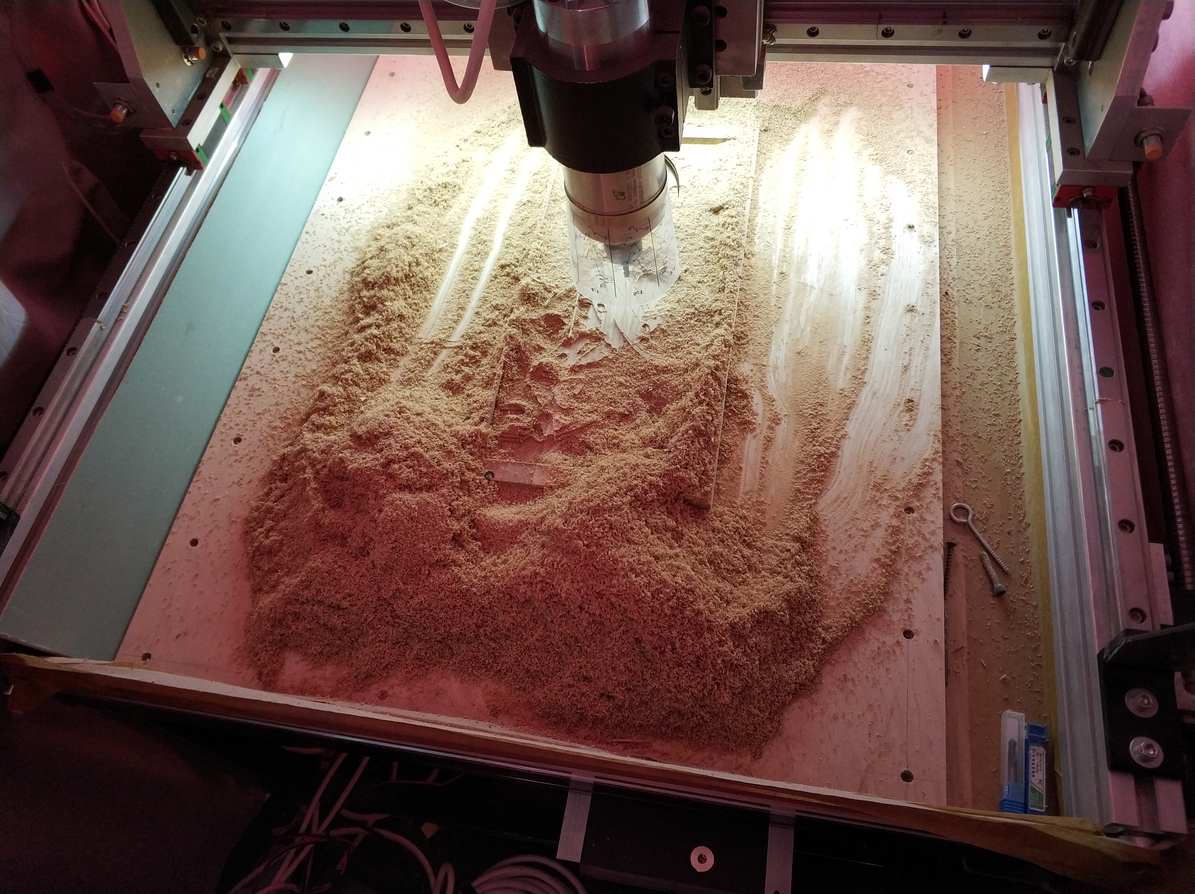

Народ, объясните мне кто нибудь, что делать со шпинделем, как его правильно обкатать, все облазили, запутался окончательно. Шпиндель 2,2 кВт. водяной.

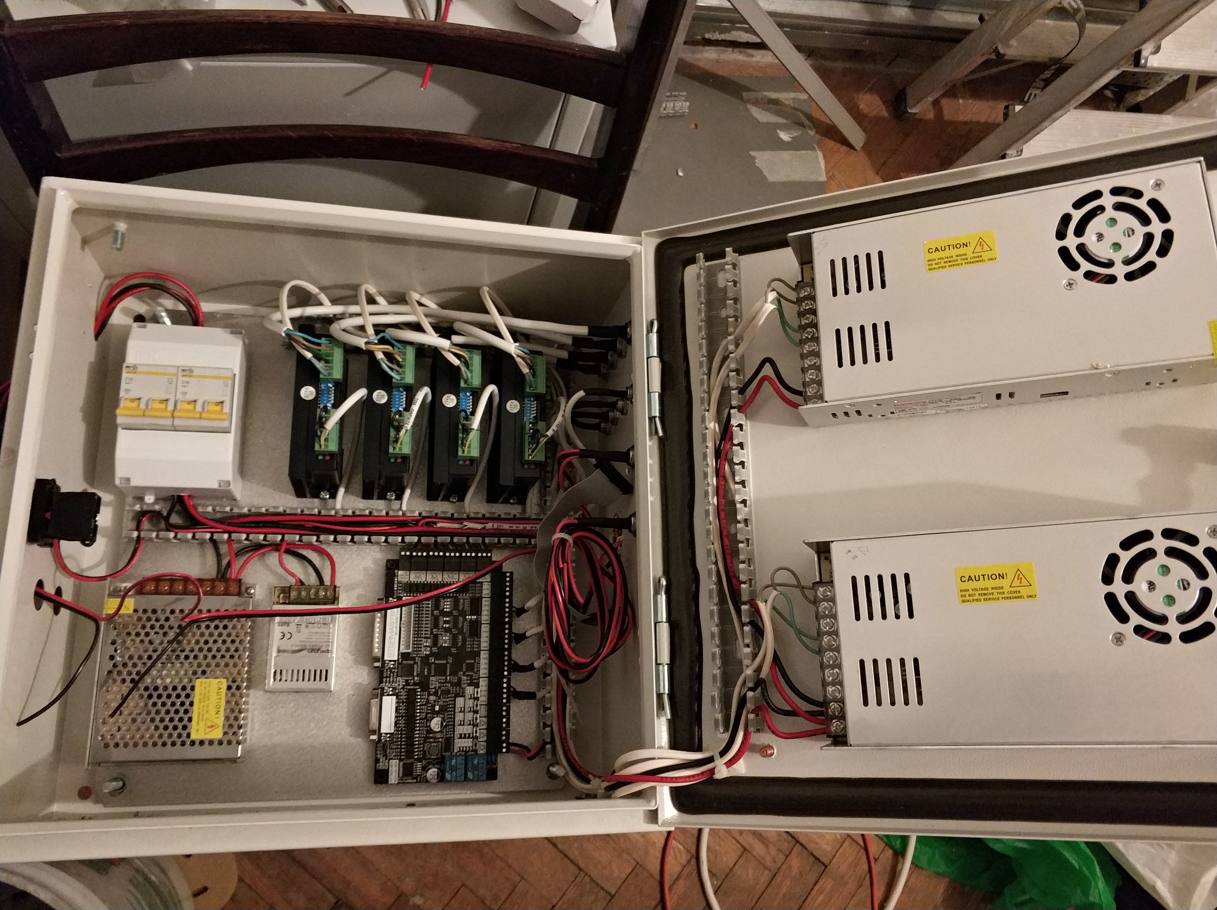

собрал новый ящик с электрикой, первый был слишком большой iek 65х50 вроде, если кому надо отдам за 1тр.
теперь стоит степмастер, Михаилу спасибо за него, отправил в новогодние праздники. Кто сомневается брать или не брать, берите, реально небо и земля!
надо приделать к нему пылесос, пыли реально много!

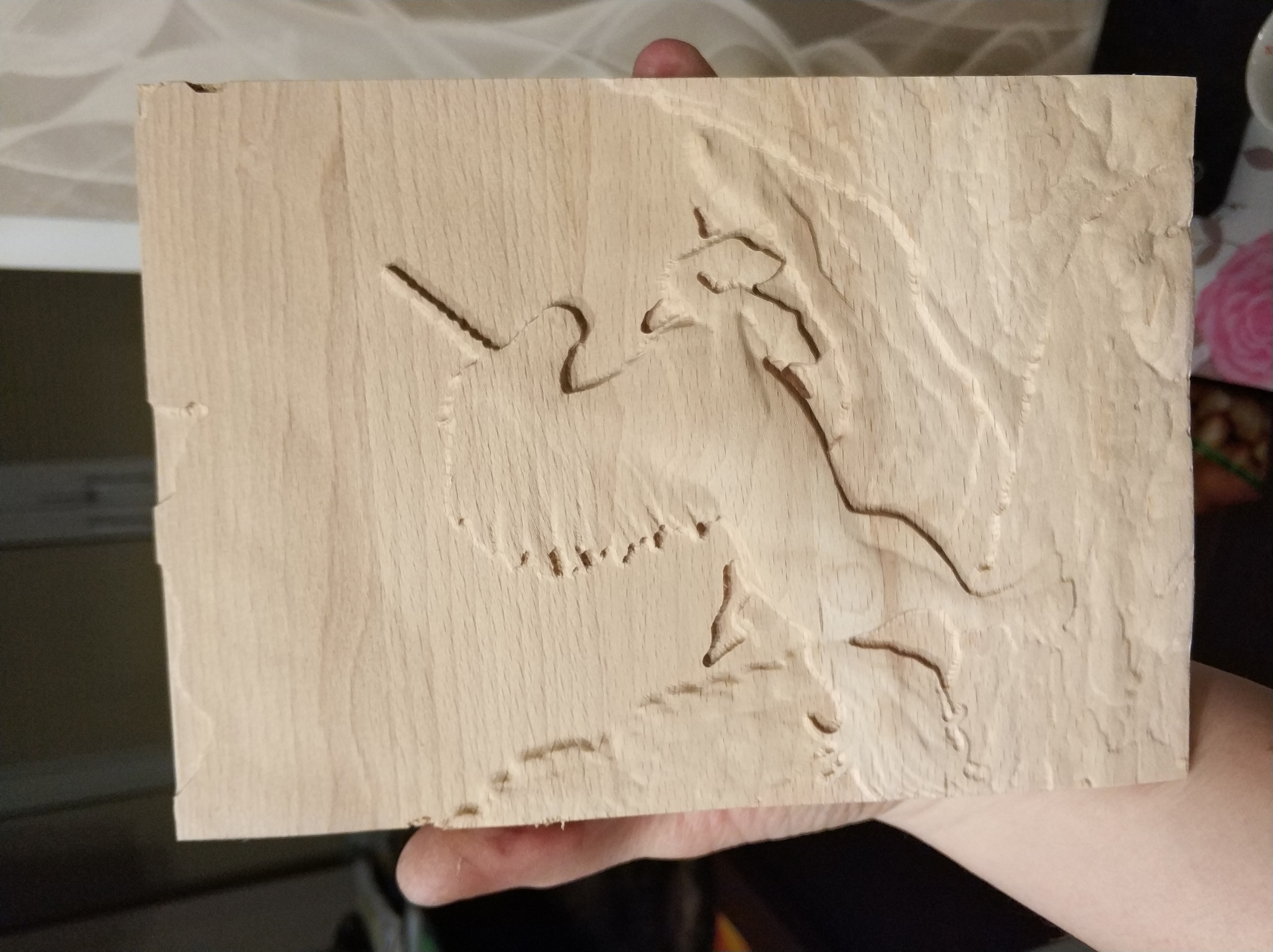

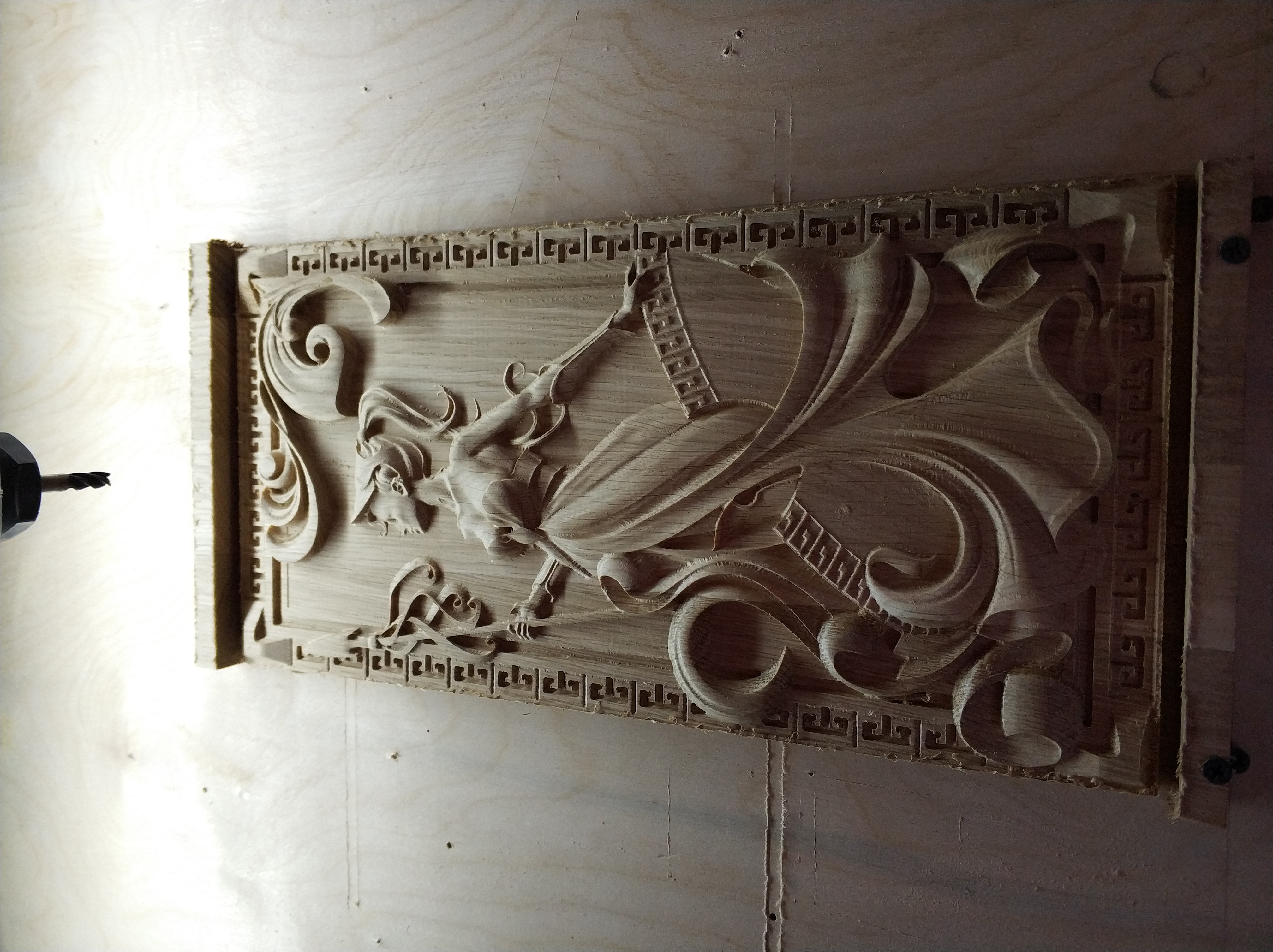

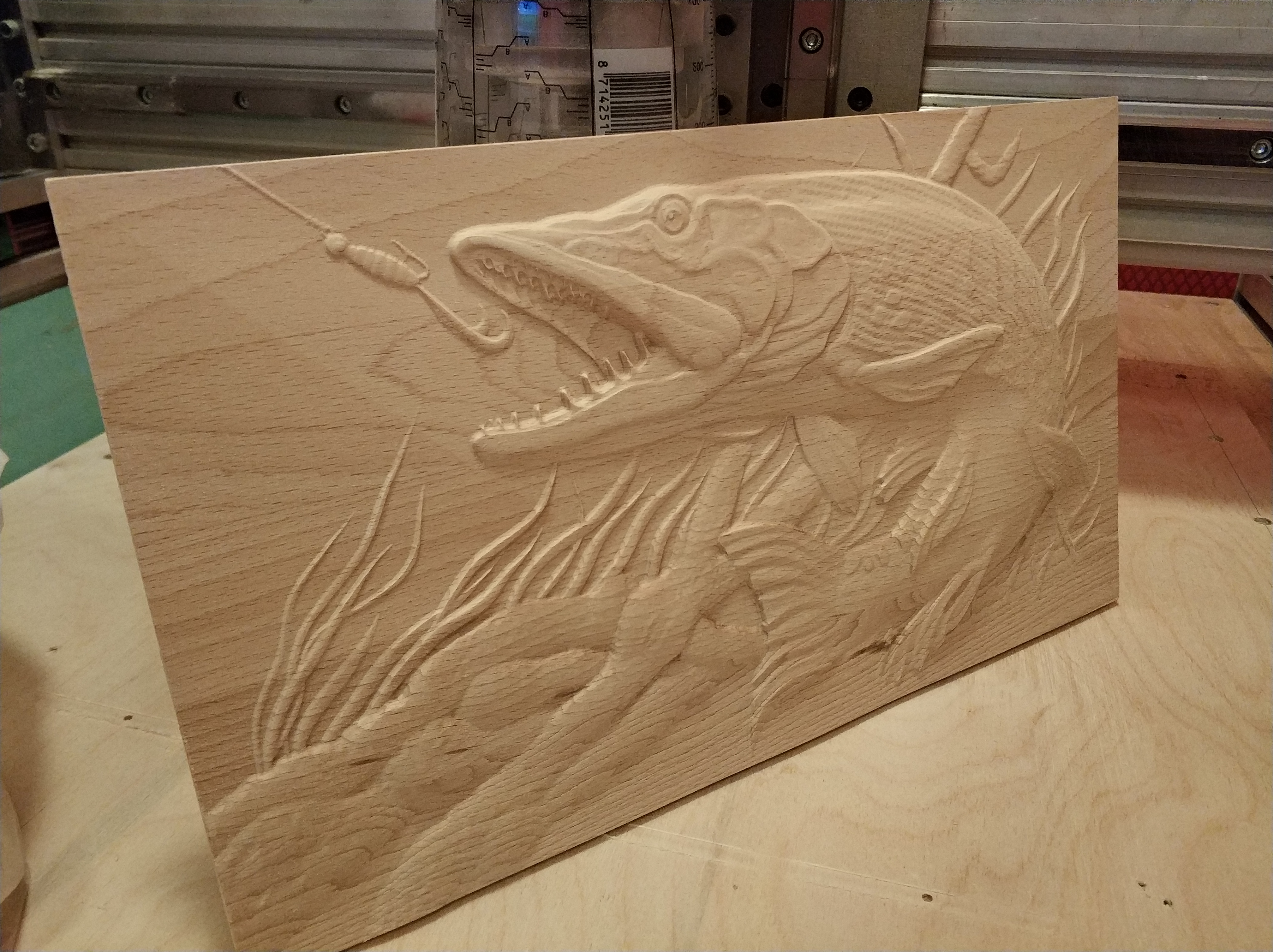

первые работы)
шкафчик (5776 просмотров) <a class='original' href='./download/file.php?id=135612&mode=view' target=_blank>Загрузить оригинал (4.34 МБ)</a>
шкафчик

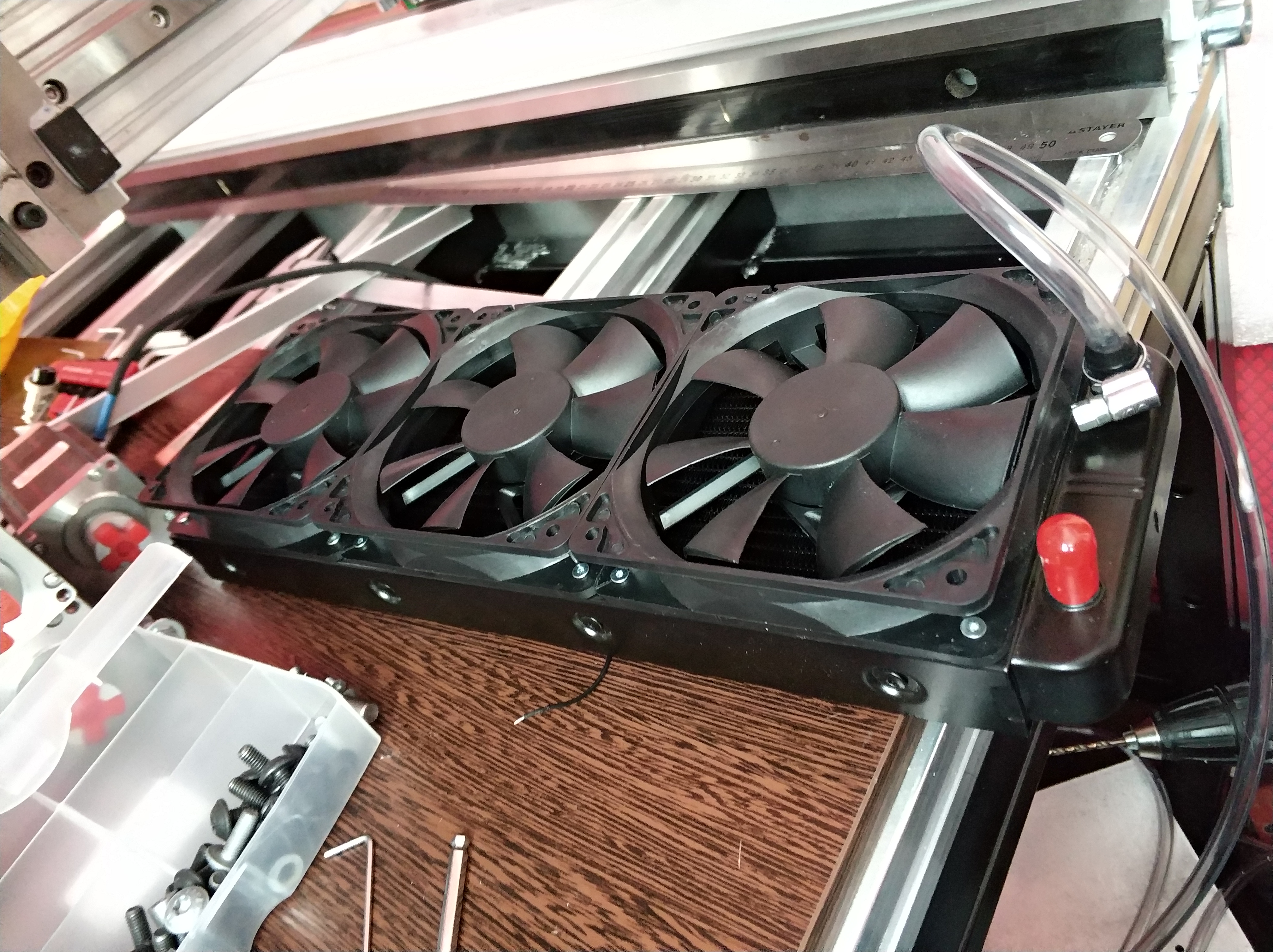

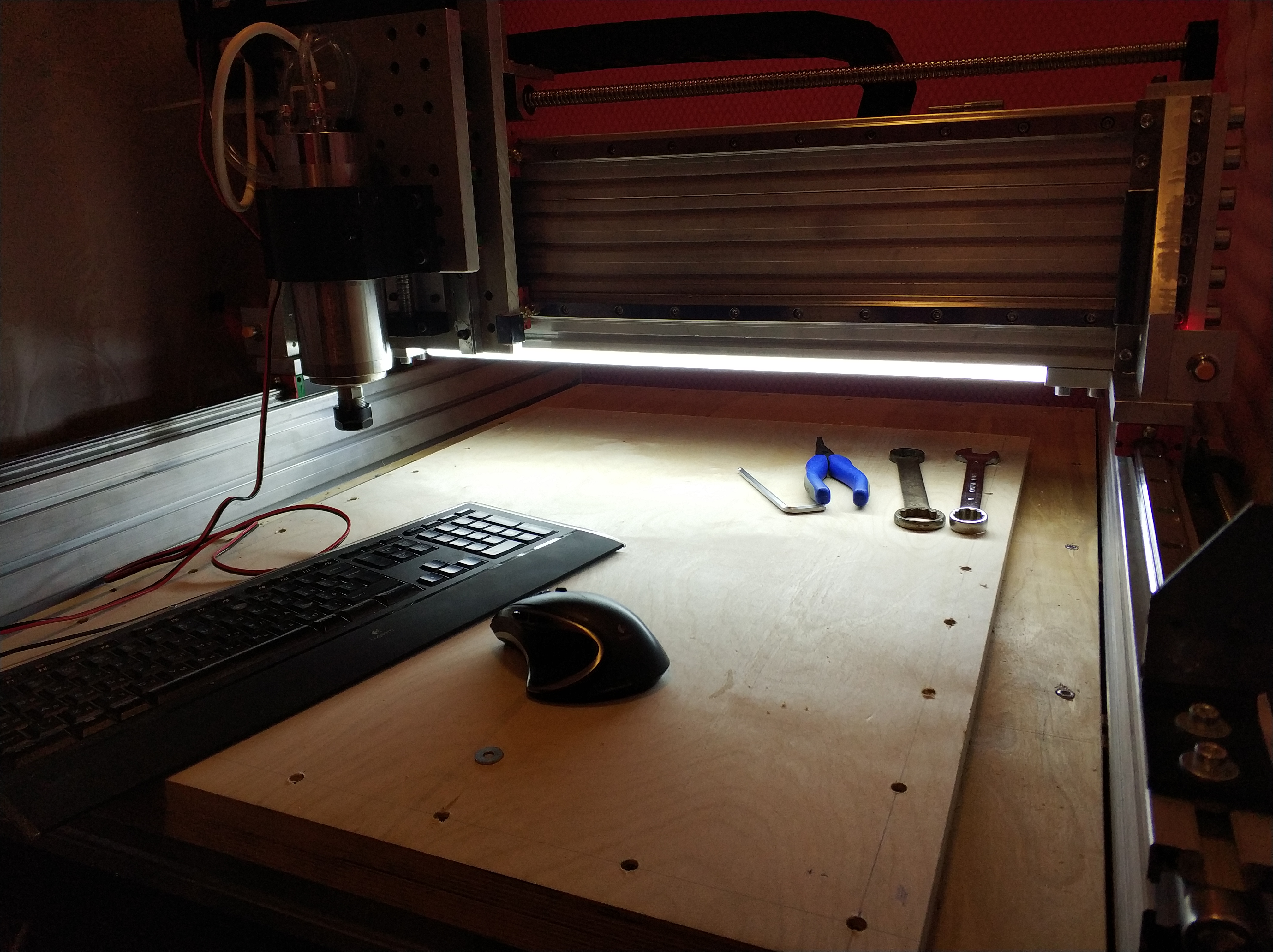

шпиндель охлаждаеться водянкой, радиатор 360мм. (5776 просмотров) <a class='original' href='./download/file.php?id=135613&mode=view' target=_blank>Загрузить оригинал (4.19 МБ)</a>
подсветка. (5776 просмотров) <a class='original' href='./download/file.php?id=135614&mode=view' target=_blank>Загрузить оригинал (3.83 МБ)</a>

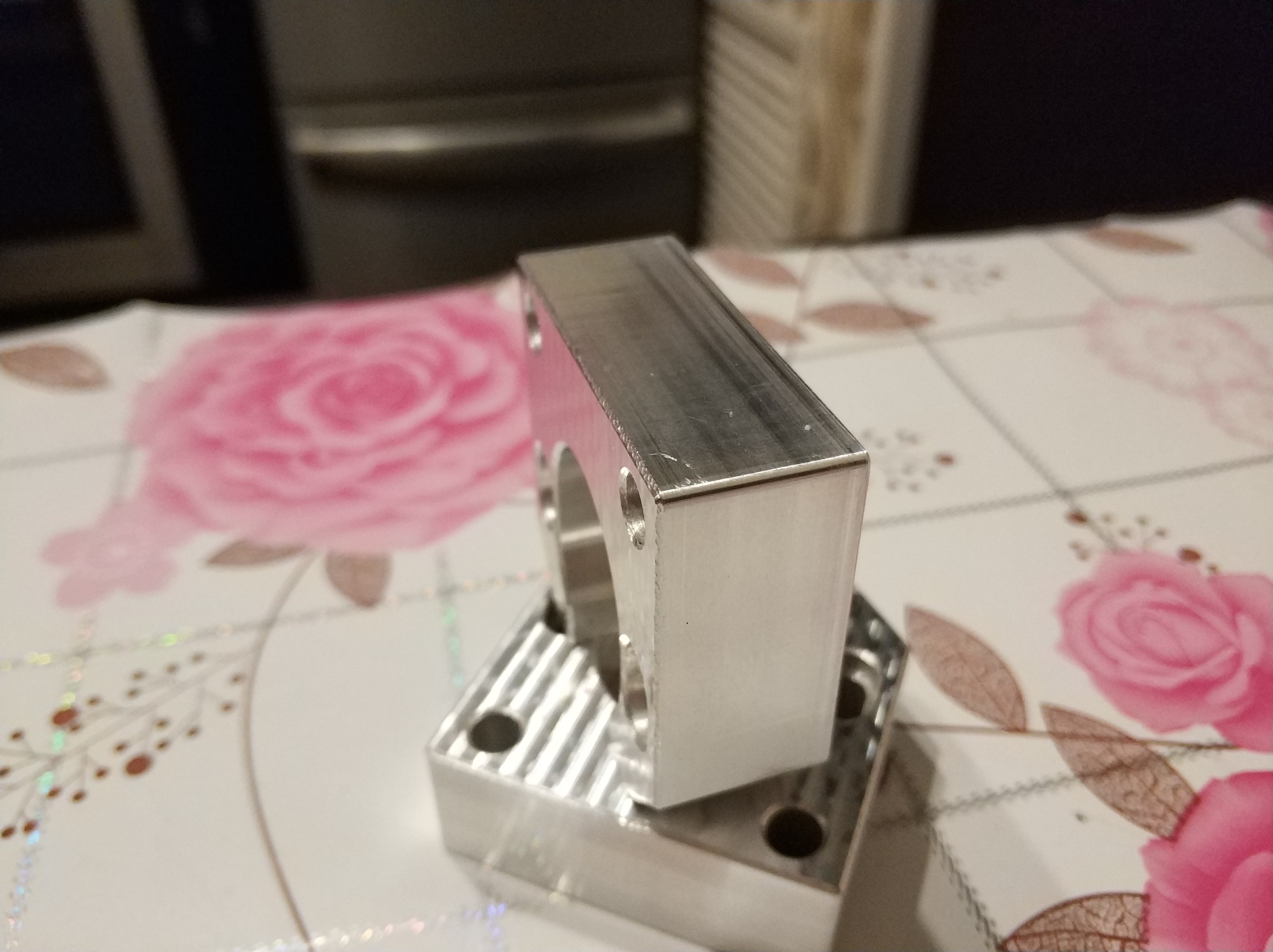

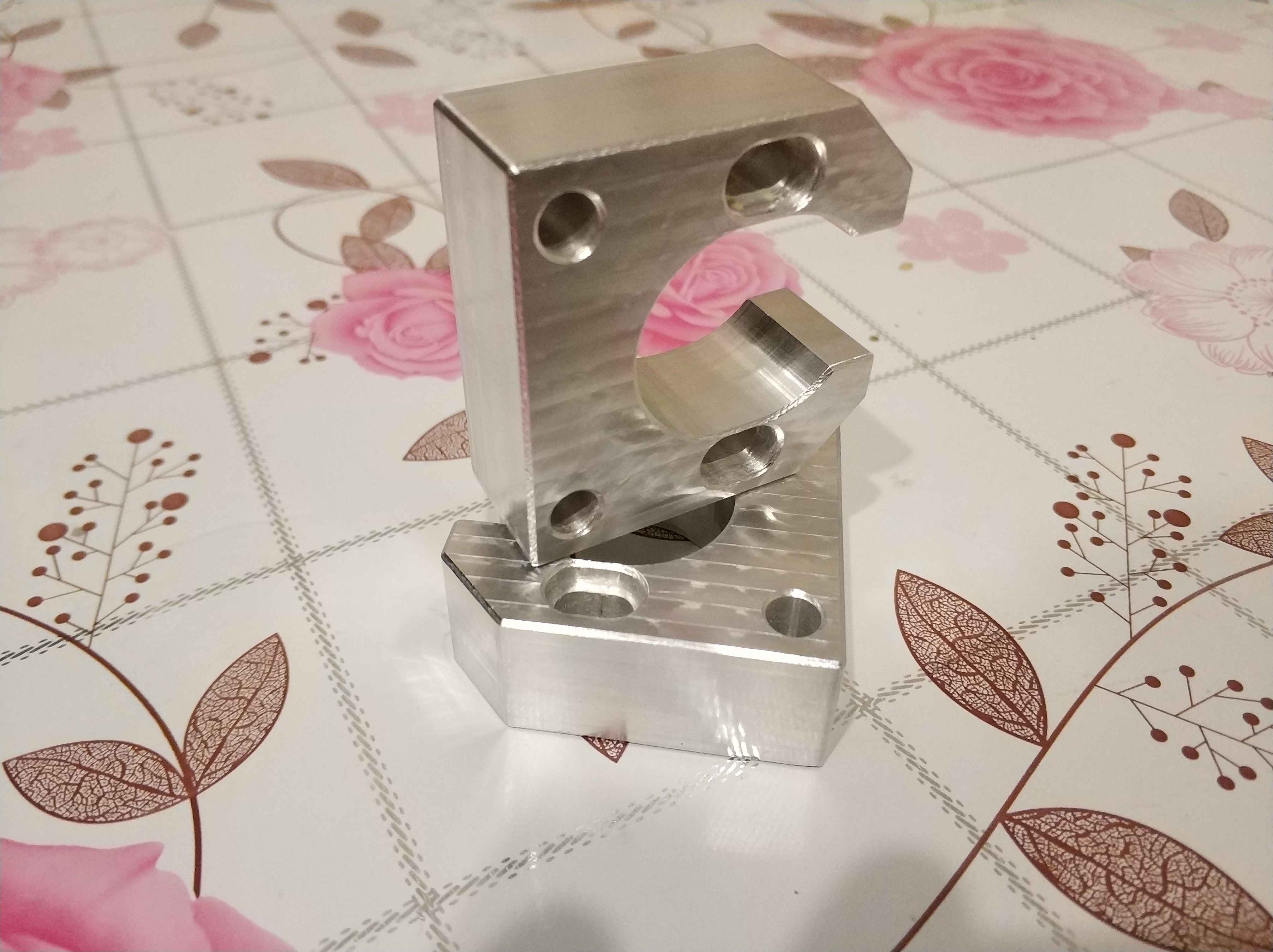

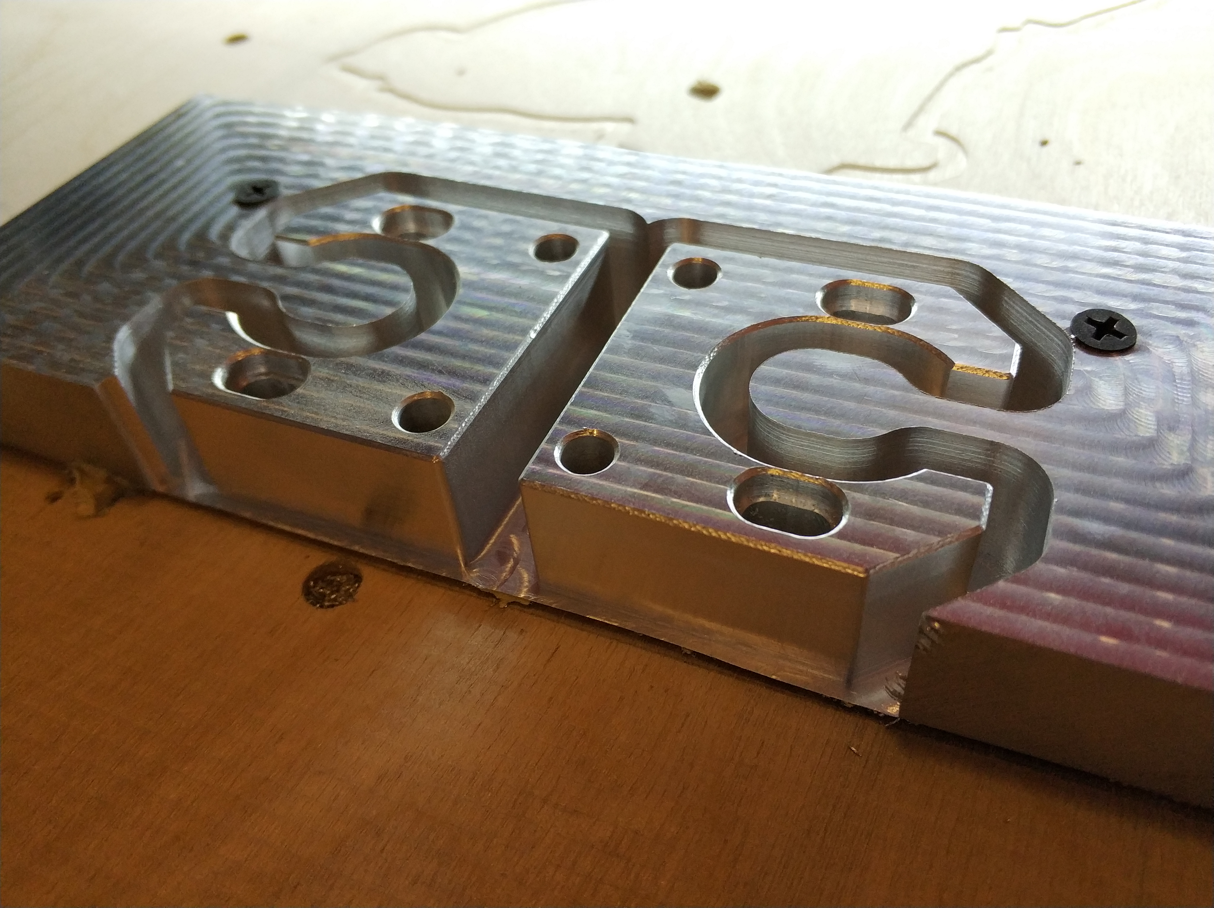

народ, вопрос к тем кто пользуется шпаклевкой для закрепления дюрали на столе!
на сколько сильно заготовка нагревается во время фрезеровки и насколько это критично, ну или как правильно пользоваться этим способом?
просто стремно что сорвет от нагрева!
dtw.moscow@gmail.com
Gestap
Сообщения: 890
Репутация: 1089
Re: первый мой станок!
Сообщение Gestap »

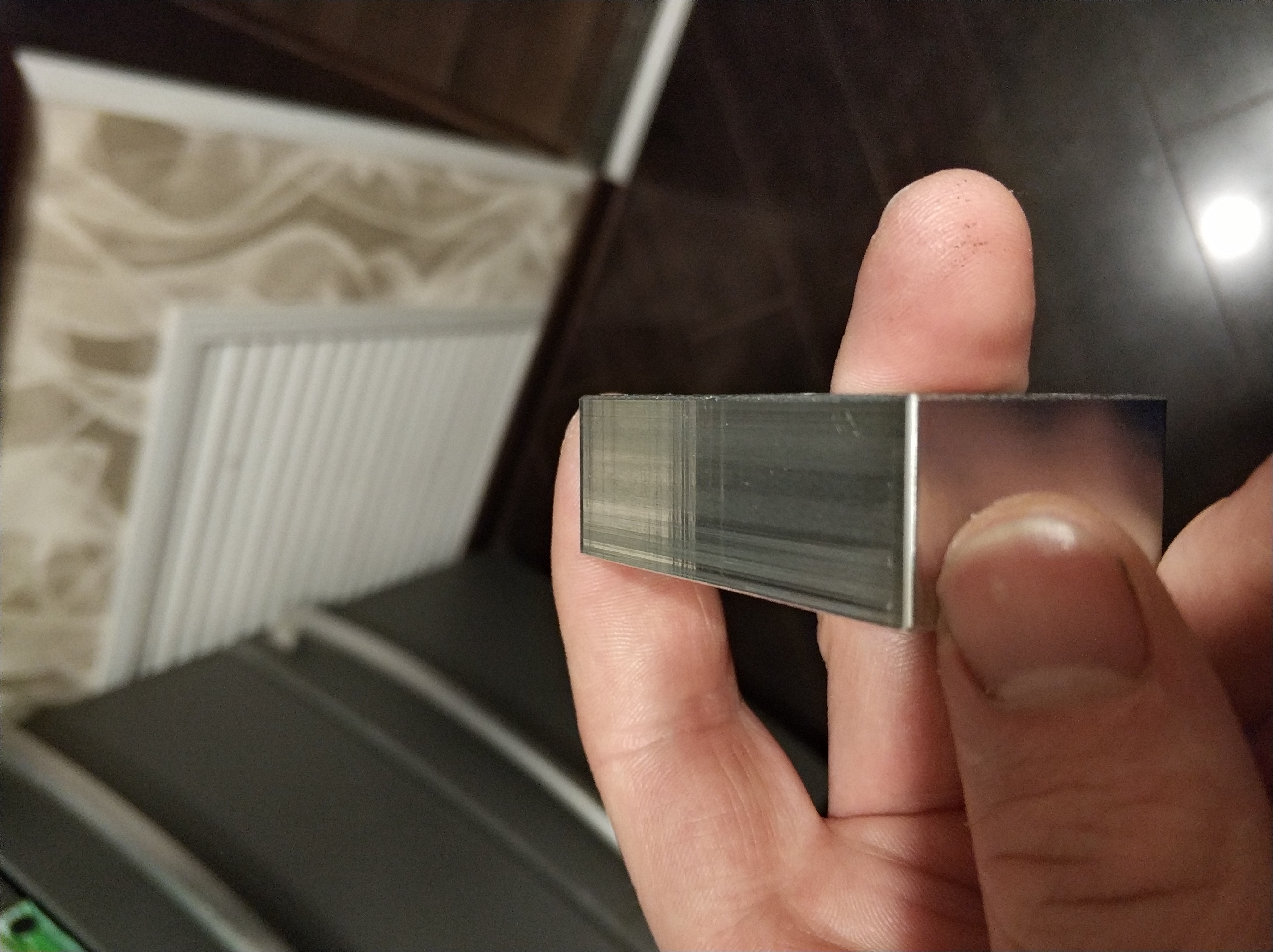

Видимо никто!)))) Вот что вчера получилось, было страшно, но шпакля выдержала. Нагревается давольно сильно. Новые органы для станка)))) фаска единственное не очень получилась, либо фреза либо из-за попутной траектории.

Лучше конечно дуть воздухом на детальку, значительно меньше греется.
Я при обработке по контуру, например, снимаю по 0,5 мм за проход по спирали - лайтовенький режим.
Так в конце обработки деталька холодная вообще.
Но тут есть нюансы, если клеить на жертвенный деревянный стол, или любой другой с низкой теплопроводностью, то нагрев может быть повыше.
В таком случае будет правильно чуть не дорезать деталь, что вы, видимо, и сделали.
Вырезать потом хоть ножом, хоть лобзиком-пилой, лишь бы кромку не покоцать.
А фаску действительно лучше делать попутным фрезерованием, поверхность получается гораздо чище.
Как, впрочем, и финишный проход по контуру.

Gestap писал(а):Видимо никто!)))) Вот что вчера получилось, было страшно, но шпакля выдержала. Нагревается давольно сильно. Новые органы для станка)))) фаска единственное не очень получилась, либо фреза либо из-за попутной траектории.
Зависть!!!!
Мой Ютуб канал.
Gestap
Сообщения: 890
Репутация: 1089
Сообщение Gestap »
Umnik писал(а):Лучше конечно дуть воздухом на детальку, значительно меньше греется.

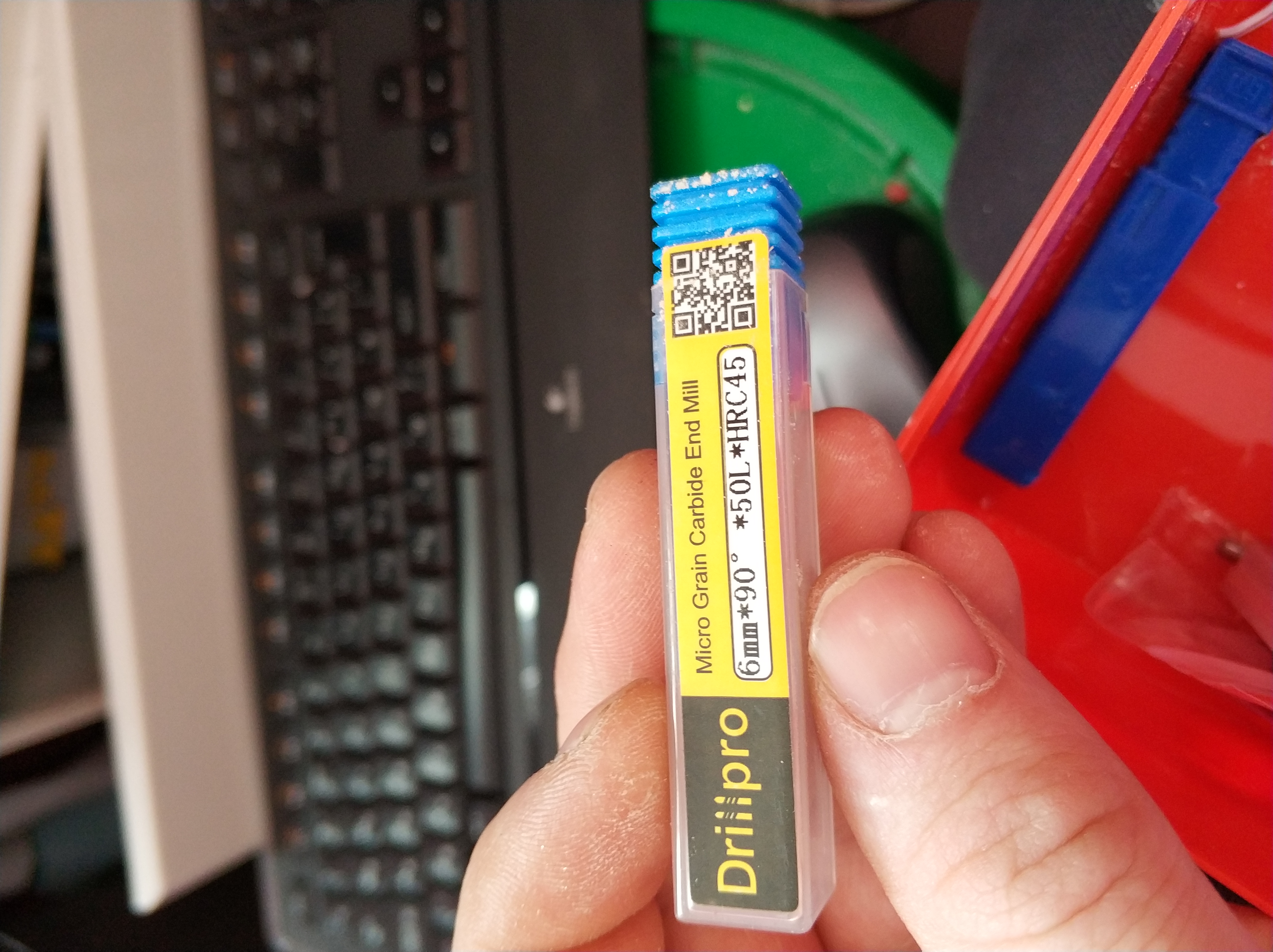

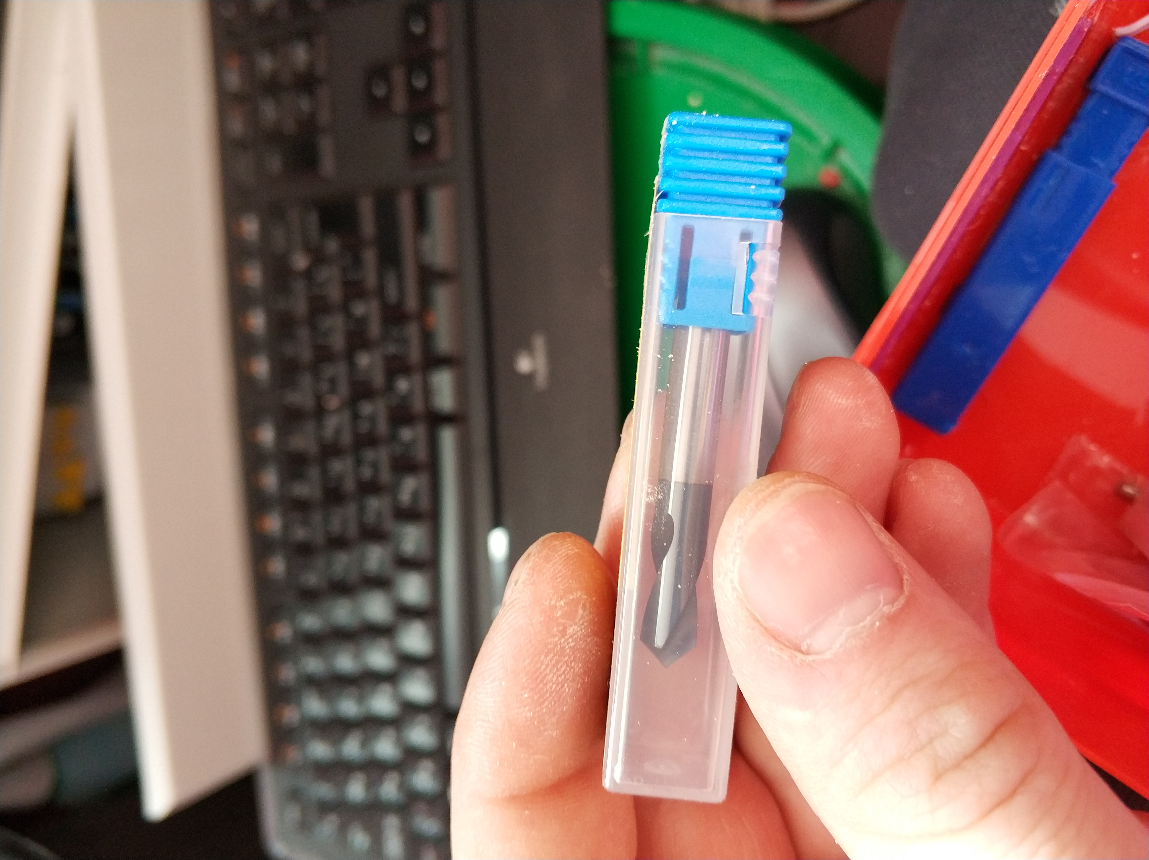

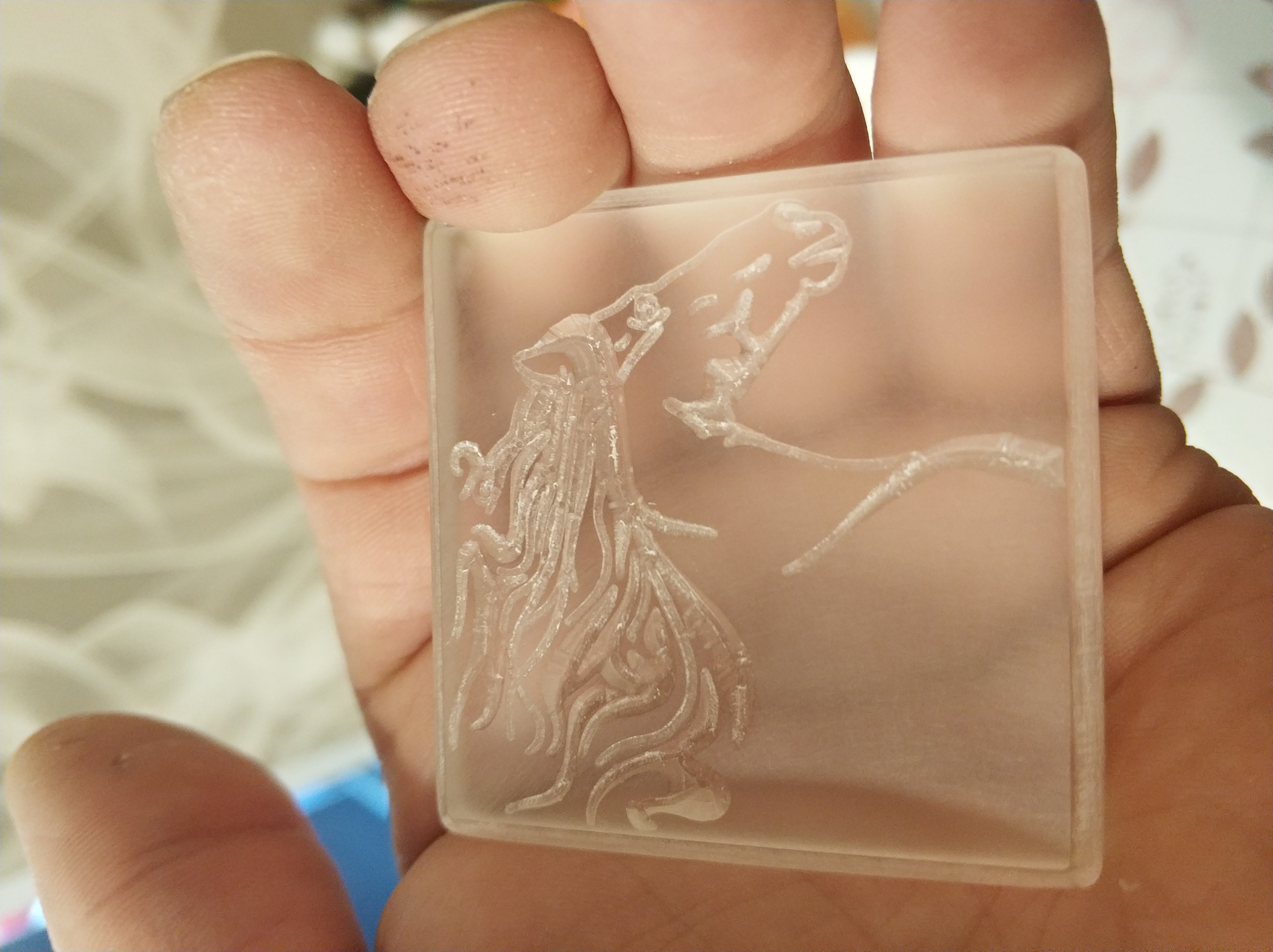

Фаска попутным делалась! Там все попутным делалось, возможно фреза для фасок не очень, посоветуйте какие лучше использовать!?
IMG_20180329_102204.jpg (5477 просмотров) <a class='original' href='./download/file.php?id=136042&mode=view' target=_blank>Загрузить оригинал (3.67 МБ)</a>
IMG_20180329_102207.jpg (5477 просмотров) <a class='original' href='./download/file.php?id=136043&mode=view' target=_blank>Загрузить оригинал (3.7 МБ)</a>
Umnik
Сообщения: 2344
Репутация: 2153
Настоящее имя: Георгий
Откуда: Калуга
Сообщение Umnik »
Gestap, я вот такими пользуюсь:
https://ru.aliexpress.com/item/6mm-X-90 ... 88d888ea82
Возможно, на ваших покрытие не для алюминия.
Еще вот такие говорят не плохо:
https://ru.aliexpress.com/item/HRC-45-T ... 0.0.ooisZe
