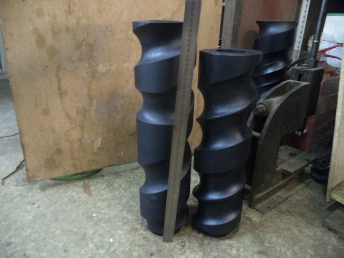

Именно шнеки)
aftaev писал(а):импортные явно выточены на токарном
Не очень представляю как на токарном ,если основа - 3D кривая слегка похожая на спираль))
Вот варианты
IMG-20180125-WA0000.jpg (14325 просмотров) <a class='original' href='./download/file.php?id=130759&mode=view' target=_blank>Загрузить оригинал (101.21 КБ)</a>

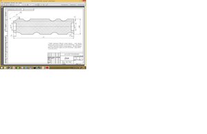

Я могу солидовский выложить проект(там просто 3Д кривая),но я думаю чертеж сечения наглядней
На нем видно,что как ни крути , а шнек держит бутылку
Потому люди упростили задачу и просто длинная фреза перпендикулярная оси заготовки :lol1: ...типа бутылкой фрезеруют
Мои знакомые делаю на вертикальном фрезере балеринкой,как они ее называют....типа расточной оснастки
Шнек.jpg (14312 просмотров) <a class='original' href='./download/file.php?id=130762&mode=view' target=_blank>Загрузить оригинал (521.58 КБ)</a>

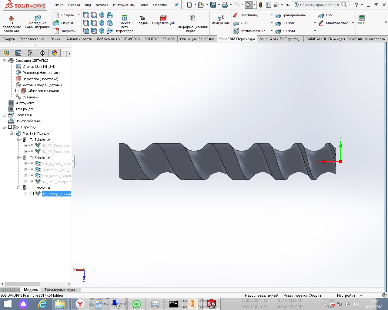

Константин23 писал(а):У меня 17-й
Спасибо .
Просто как минимум до 15 версии SW умел делать вырез только цилиндром , и то кривовато .
Мож щас уже умеет "бутылкой" произвольной формы резать ? И качественно ?
Способ , предложенный UAVpilot , при сильно меняющемся шаге ( - угле наклона ) даст неточный профиль ,
бутылка будет плясать на ленте . .. имхо , конечно :)

Вот скрин того,что в архиве
Должно нормально тянуть бутылку,если она круглая :hehehe:
