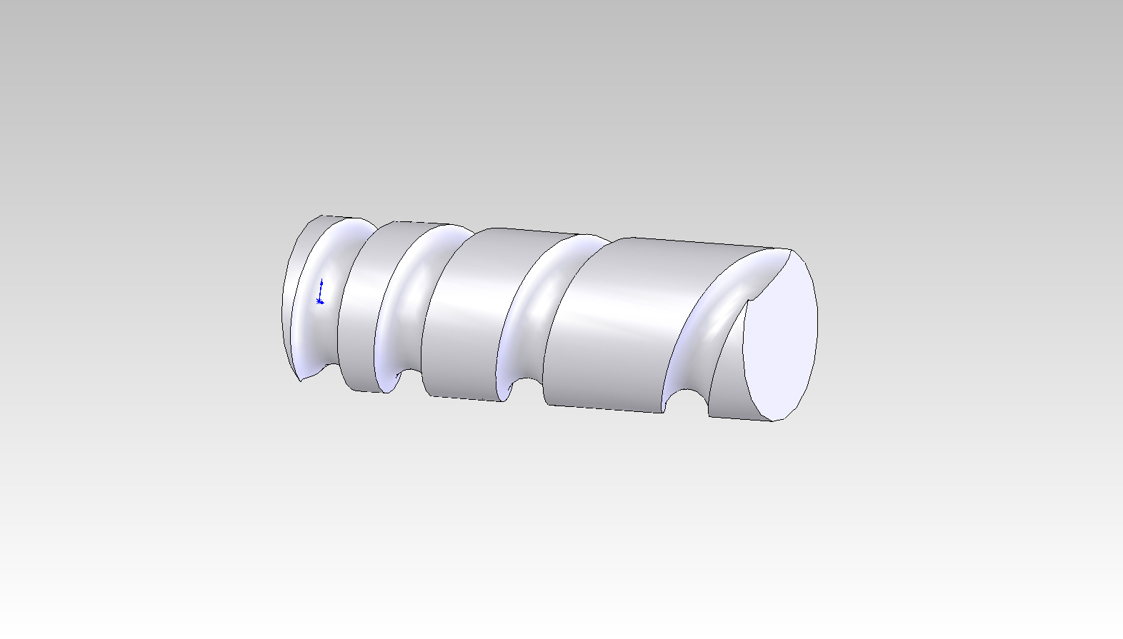

Константин23
Сообщения: 470
Репутация: 62
Откуда: Krasnodar
Re: Прошу помочь профессионалов ! Шнеки
Сообщение Константин23 »
Вот скрин того,что в архиве
Должно нормально тянуть бутылку,если она круглая :hehehe:
DSP1 писал(а):Способ , предложенный UAVpilot , при сильно меняющемся шаге ( - угле наклона ) даст неточный профиль ,
бутылка будет плясать на ленте . .. имхо , конечно :)
Только эта неточность будет заметна разве что при угле наклона спирали к оси шнека градусов в 45 и меньше. Мне кажется, что бутылка не захочет подчинятся такому шнеку, даже с идеальным профилем... :)

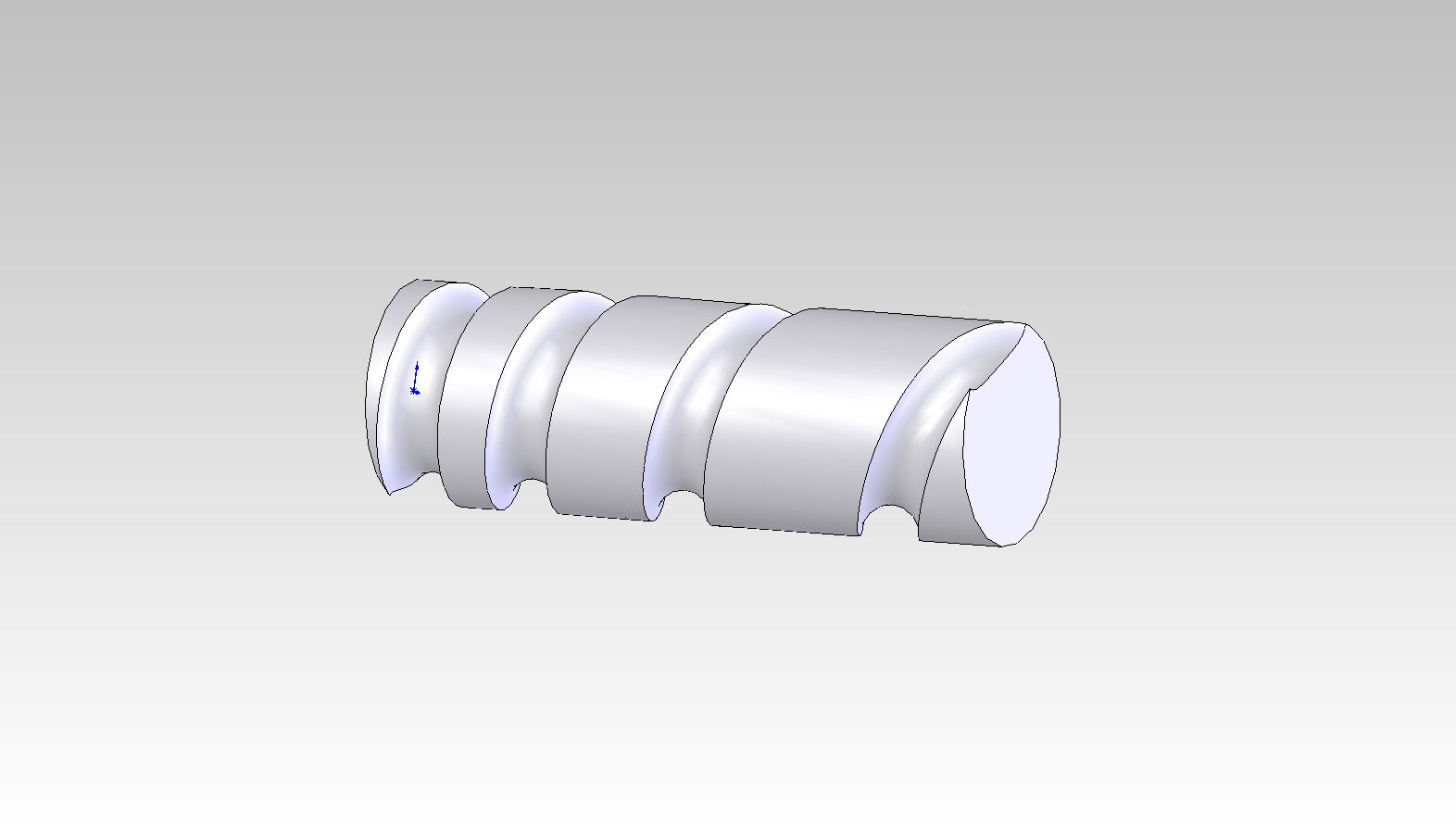

Константин23
Сообщения: 470
Репутация: 62
Откуда: Krasnodar
У нас похитрее
И я не уверен что совсем правильный
Безымянный1.png (14967 просмотров) <a class='original' href='./download/file.php?id=132002&mode=view' target=_blank>Загрузить оригинал (335.1 КБ)</a>
