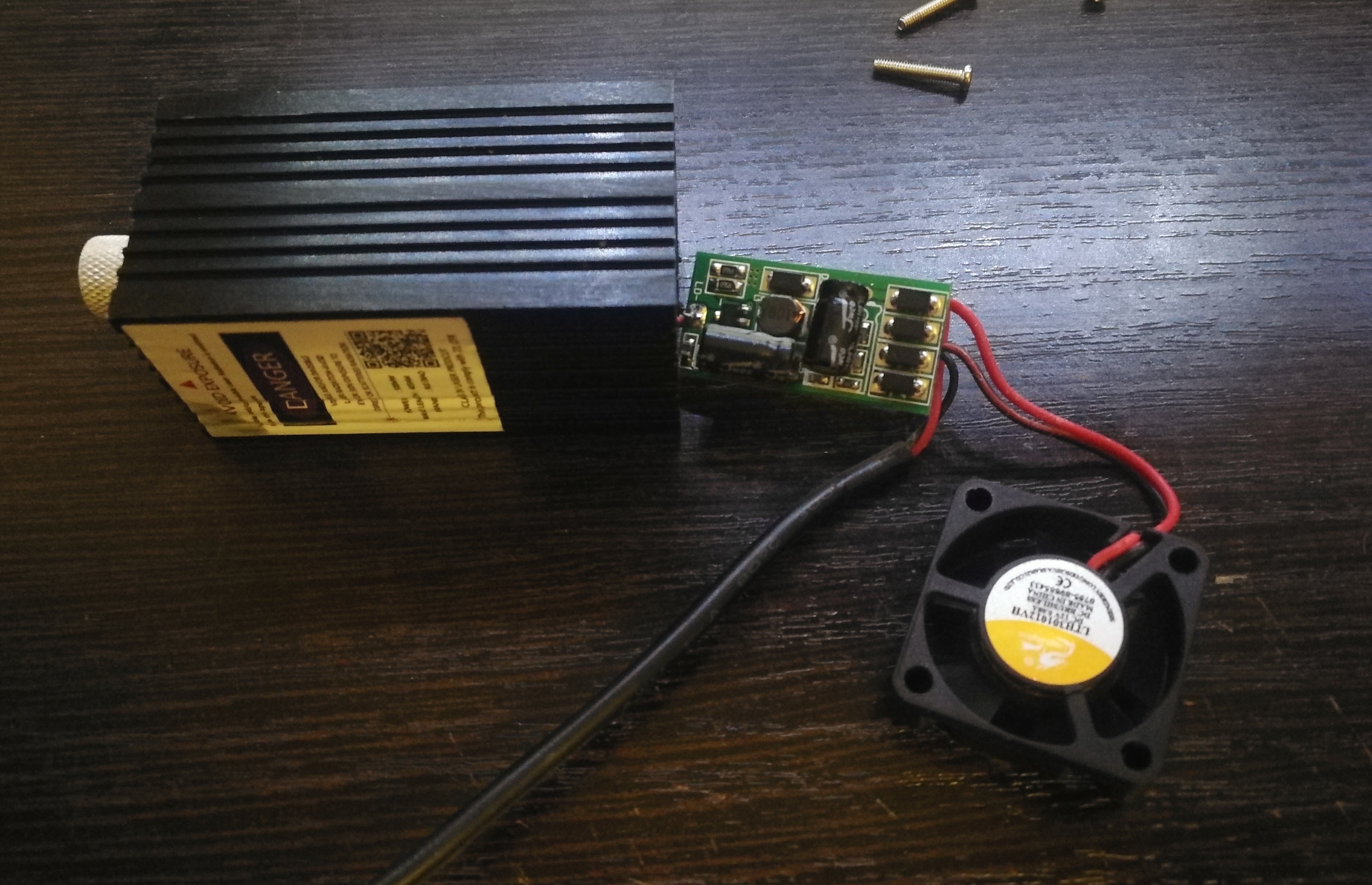

peratron писал(а):Глянул в магазине у продавана, который продал мне машинку - отдельно контроллер лазера:
https://ae01.alicdn.com/kf/HTB1mtc7NVXX ... 4f2b763ca2
Таки у него инверсная логика!
врут китайцы и в картинках тоже. у меня такой же драйвер для одного из лазеров, там прямой шим. 5в - полная мощность, 0в - выключен. да и на других имеющихся аналогично. соответственно брать сигнал надо либо напрямую с контроллера, либо еще раз инвертировать после ключа.

mazepa
Сообщения: 41
Зарегистрирован: 06 фев 2018, 02:38
Настоящее имя: Денис
Откуда: Moscow
Re: CNC 2418: функциональный апгрейд
Сообщение mazepa »
у меня один из драйверов как раз тот, что на фото. могу завтра зафоткать его. отличия будут только в потеках флюса ) . и да, у продавана было такое же описалово, что 0=вкл. а реальности не так. ну и рулятся они 5-вольтовым уровнем. от 12 правда тоже не сдохнет.
кстати, рулится он уровнем на "+", а "-" там общий с "-" питания, так что при втыкании питания на 12 вольт платы, а ttl в разъем лазера - имеем постоянку +12 на управлении, и вследствие этого постоянно "включено"
ну а те головы, что продают китайцы без внешнего драйвера - у них он внутренний, естественно без ttl. на фото один из моих как раз перед переделкой на нормальный драйвер.
те, что с внешним драйвером продают - там внутри только сама голова
IMG_20180132_074105.jpg (3549 просмотров) <a class='original' href='./download/file.php?id=131646&mode=view' target=_blank>Загрузить оригинал (4.45 МБ)</a>
peratron
Сообщения: 605
Репутация: 36
Настоящее имя: Eugene
Сообщение peratron »
mazepa писал(а):у меня один из драйверов как раз тот, что на фото.
mazepa писал(а):и да, у продавана было такое же описалово, что 0=вкл. а реальности не так.
Узкоглазые братья запросто могут поменять фотографию, оставив описалово от другого варианта.
mazepa писал(а):кстати, рулится он уровнем на "+", а "-" там общий с "-" питания, так что при втыкании питания на 12 вольт платы, а ttl в разъем лазера - имеем постоянку +12 на управлении, и вследствие этого постоянно "включено"
Ну, то есть, лазер попросту не управляется от дятла - про что я и говорю: для драйвера с прямым ТТЛ требуется инверсия сигнала от гнёзд "шпиндель" или "лазер".
Нормальное управление при указанной изготовителем схеме коммутации возможно только для контроллера с инверсным ТТЛ (как это и написано в описании - 0=вкл).
mazepa
Сообщения: 41
Откуда: Moscow
Сообщение mazepa »
peratron писал(а):Нормальное управление при указанной изготовителем схеме коммутации возможно только для контроллера с инверсным ТТЛ (как это и написано в описании - 0=вкл).
если у драйвера будет инверсная логика, он вообще не включит лазер при таком подключении, потому что +12 там имеется постоянно
mazepa
Сообщения: 41
Откуда: Moscow
Сообщение mazepa »
peratron писал(а):Ну, то есть, лазер попросту не управляется от дятла - про что я и говорю: для драйвера с прямым ТТЛ требуется инверсия сигнала от гнёзд "шпиндель" или "лазер".
для драйвера с нормальным/прямым ttl требуется прямое включение в управляющую цепь, до ключа. там все правильно с уровнями. а не в силовую )

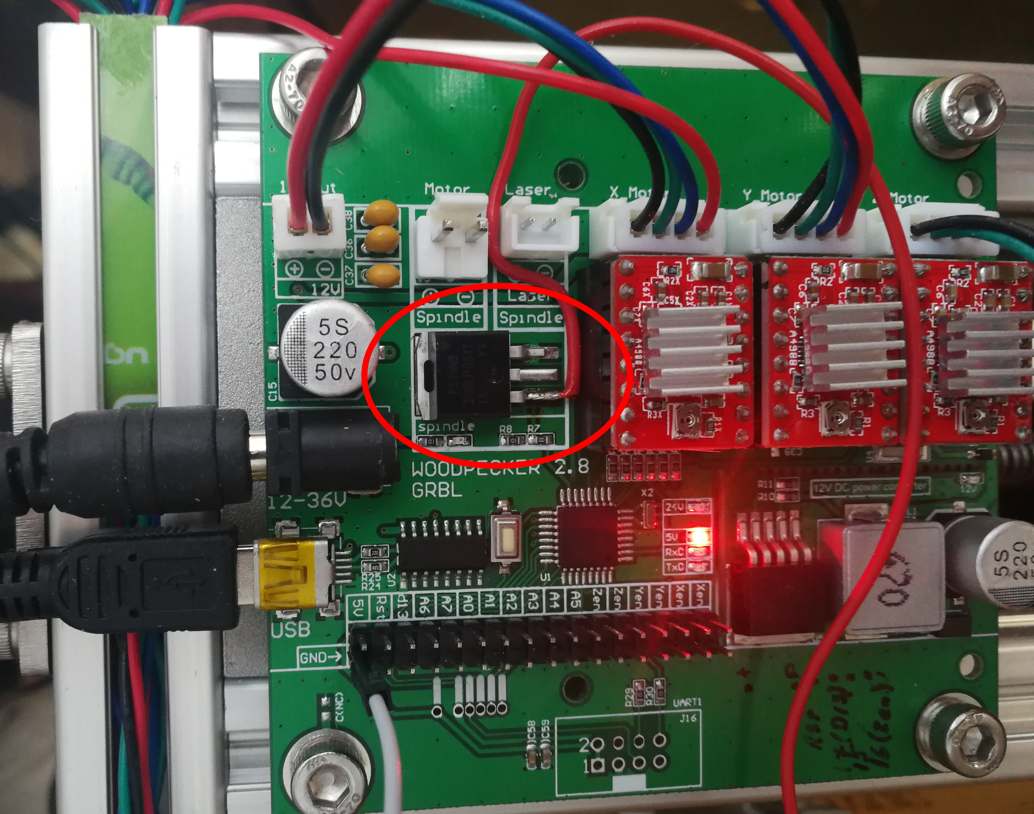

peratron писал(а):У нас нет доступа к выходу атмеги!
что мешает припаяться?)
IMG_20180206_112505.jpg (3496 просмотров) <a class='original' href='./download/file.php?id=131667&mode=view' target=_blank>Загрузить оригинал (5.15 МБ)</a>
peratron
Сообщения: 605
Репутация: 36
Мне - религия: ненавижу голимую самопальщину с её соплями.

mazepa писал(а):что мешает припаяться?)
mazepa, доброго времени суток! Можно ли поподробнее про подключение дятла к разъему TTL контроллера лазера ?
CNC 2418: функциональный апгрейд IMG_20180206_112505.jpg
http://www.cnc-club.ru/forum/download/f ... =view&mt=1
Если правильно понял (-) с гребенки, а (+) с затвора IRF540 - на гнездо TTL контроллера лазера ?
у меня CNC3018 с лазером 5.5вт. Возможно ли, при таком подключении, плавное изменение V 0-5v ?
Спасибо.
peratron
Сообщения: 605
Репутация: 36
Alex7 писал(а):Если правильно понял (-) с гребенки, а (+) с затвора IRF540 - на гнездо TTL контроллера лазера ?
По идее - так.
ХИНТ: но я б не тащил бы проводом прямо от вывода на чёрти-куда - во-первых, это дополнительные помехи.
А во-вторых - не кошерно привязывать верёвкой, рискуя оную оборвать.
Лучше разместить на полях дятла (благо они большие) дополнительную платку-слепышок и поставить разъёмчик на неё. Тогда дятел останется автономным, а конект будет культурным - снял/поставил дополнительным шлейфом.
