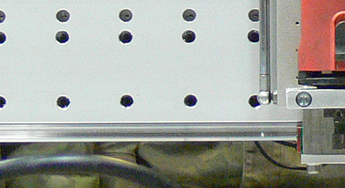

Ворон226
Сообщения: 1923
Репутация: 181
Re: Конструкция станины совет???
Сообщение Ворон226 »
Ворон226 писал(а):Крепили болтами вертикально. Не повело, т.к. крепили не весь профиль (снаружи за две поверхности), а через наружную поверхность внутренней.
Попробую через форум загрузить:
балка.jpg (4180 просмотров) <a class='original' href='./download/file.php?id=8791&mode=view' target=_blank>Загрузить оригинал (78.61 КБ)</a>
