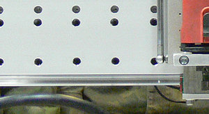

tooshka писал(а):Спасибо)) А 120х25 не маловато??
Так этот профиль крепили уже на несущую профильную стальную трубу.
Re: Конструкция станины совет???
Ворон226 писал(а):Так этот профиль крепили уже на несущую профильную стальную трубу.
А как крепили (вертикально/горизонтально)? И не повело ли профиль после затягивания винтов?
Ворон226
Сообщения: 1887
Репутация: 181
Сообщение Ворон226 »
Крепили болтами вертикально. Не повело, т.к. крепили не весь профиль (снаружи за две поверхности), а через наружную поверхность внутренней.

Ворон226
Сообщения: 1887
Репутация: 181
Ворон226 писал(а):Крепили болтами вертикально. Не повело, т.к. крепили не весь профиль (снаружи за две поверхности), а через наружную поверхность внутренней.
Попробую через форум загрузить:
балка.jpg (4600 просмотров) <a class='original' href='./download/file.php?id=8791&sid=2deb6244cddb8d0893192222324c715a&mode=view' target=_blank>Загрузить оригинал (78.61 КБ)</a>
