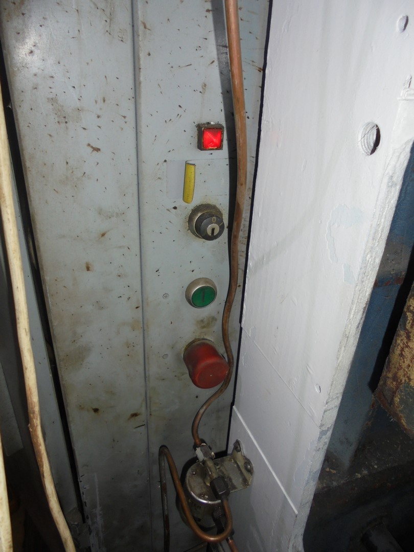

Ildar, скажи что за кнопочку таку волшебную нужно нажать? :)

Под кнопкой стоп левую.
Re: Обрабатывающий центр SV500
Ildar писал(а):Под кнопкой стоп левую.
Под Естоп(грибок) есть две кнопки.
Правая - в ящике щелкает мелкая релюшка, включает комп
Левая - вообще ничего не делает у нас. Реакции ноль :thinking:
А когда эту кнопку нажимаешь, должен наверно щелкнуть большой пускатель в ящике?
Ildar, у тебя такие кнопки есть на ящике силовом?
Горит красная лампочка. Ключик давно закорочен (не нами, это наверно блокировка концевиков дверей). Если жмакать на зеленую кнопку ничего не происходит. Это наверно дублирующая кнопка готовность ЧПУ и включение силовой на драйвы.

aftaev писал(а):Ildar, у тебя такие кнопки есть на ящике силовом?
Были :yawn:
aftaev писал(а):должен наверно щелкнуть большой пускатель в ящике?
именно так.
Што там при перевозке или погрузке натворили? Запускался же...

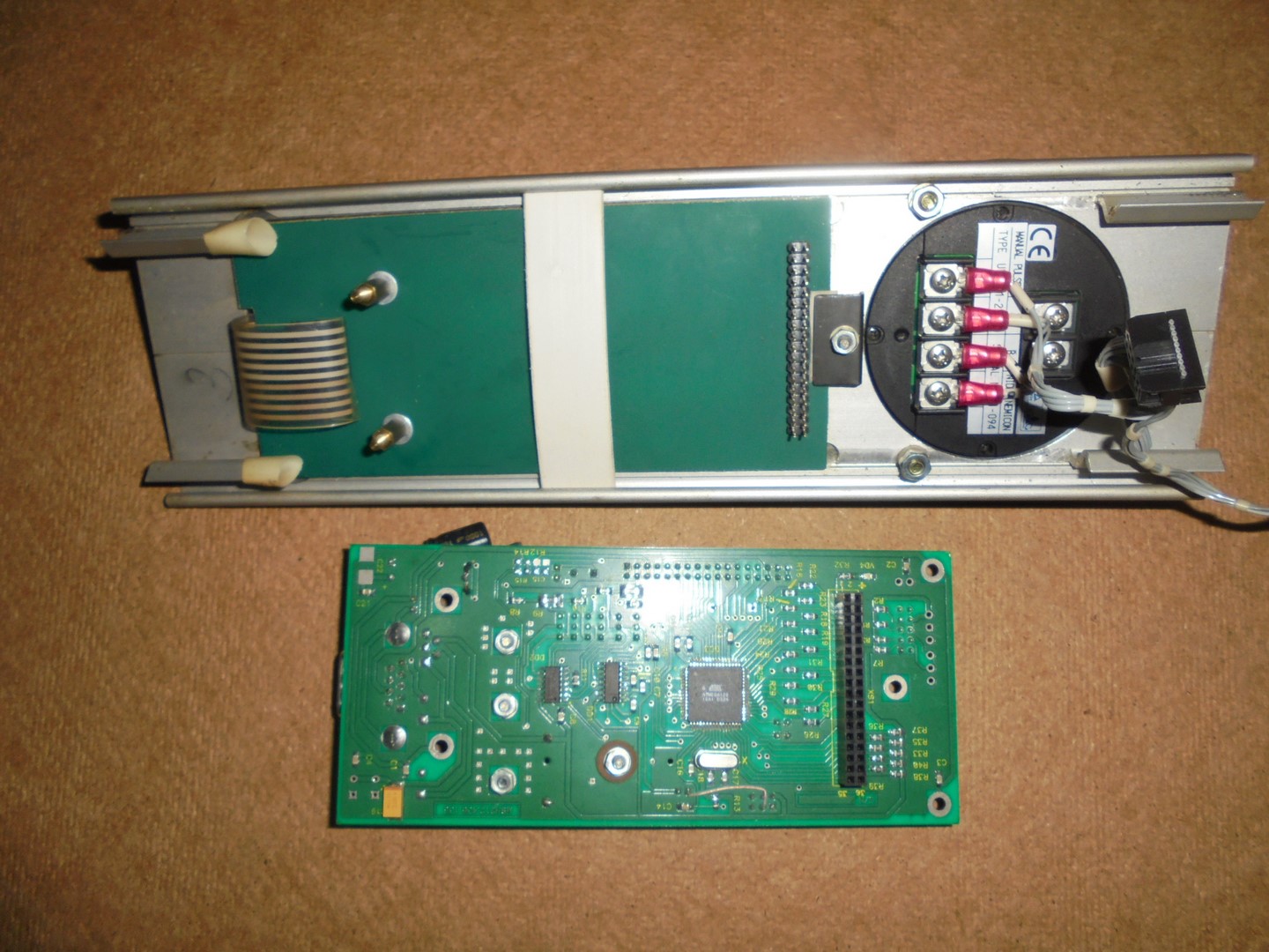

Выносной пульт сделан так же на Atmel
DSC05890 (Копировать).JPG (2067 просмотров) <a class='original' href='./download/file.php?id=130811&mode=view' target=_blank>Загрузить оригинал (369.06 КБ)</a>
DSC05891 (Копировать).JPG (2067 просмотров) <a class='original' href='./download/file.php?id=130812&mode=view' target=_blank>Загрузить оригинал (326.32 КБ)</a>
DSC05894 (Копировать).JPG (2067 просмотров) <a class='original' href='./download/file.php?id=130813&mode=view' target=_blank>Загрузить оригинал (337.45 КБ)</a>
