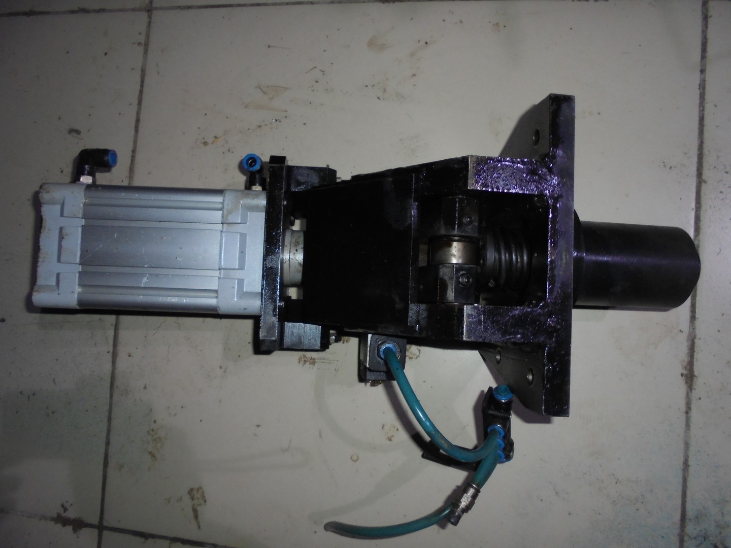

Помыли, подкрасили устройство отжима инструмента и продувки конуса шпинделя. тЫоретЫчески можно будет попробовать сделать подачу СОЖ через инструмент :roll:
Размер плитки 600х600мм, так для понимания масштаба.

Есть бяда у Стерлитамакских -не отдают оправку, погляди, как заставить поглубже надавить
