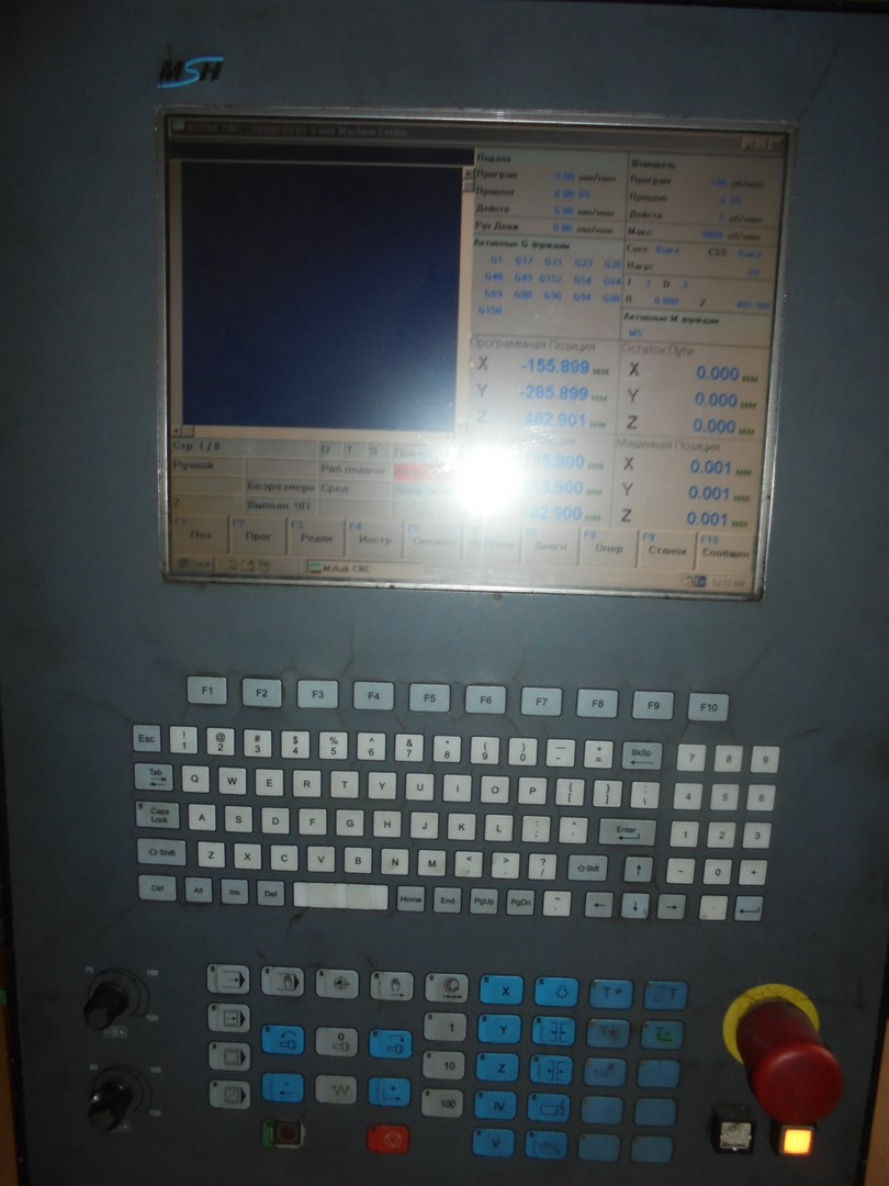

ну и славненько. а ты боялась.... :) Сань, а сделай фотки - че у тебя в панели оператора стоит. подробные с номерами плат.

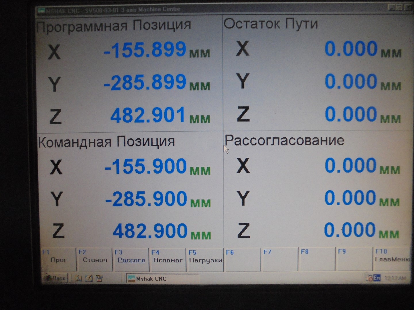

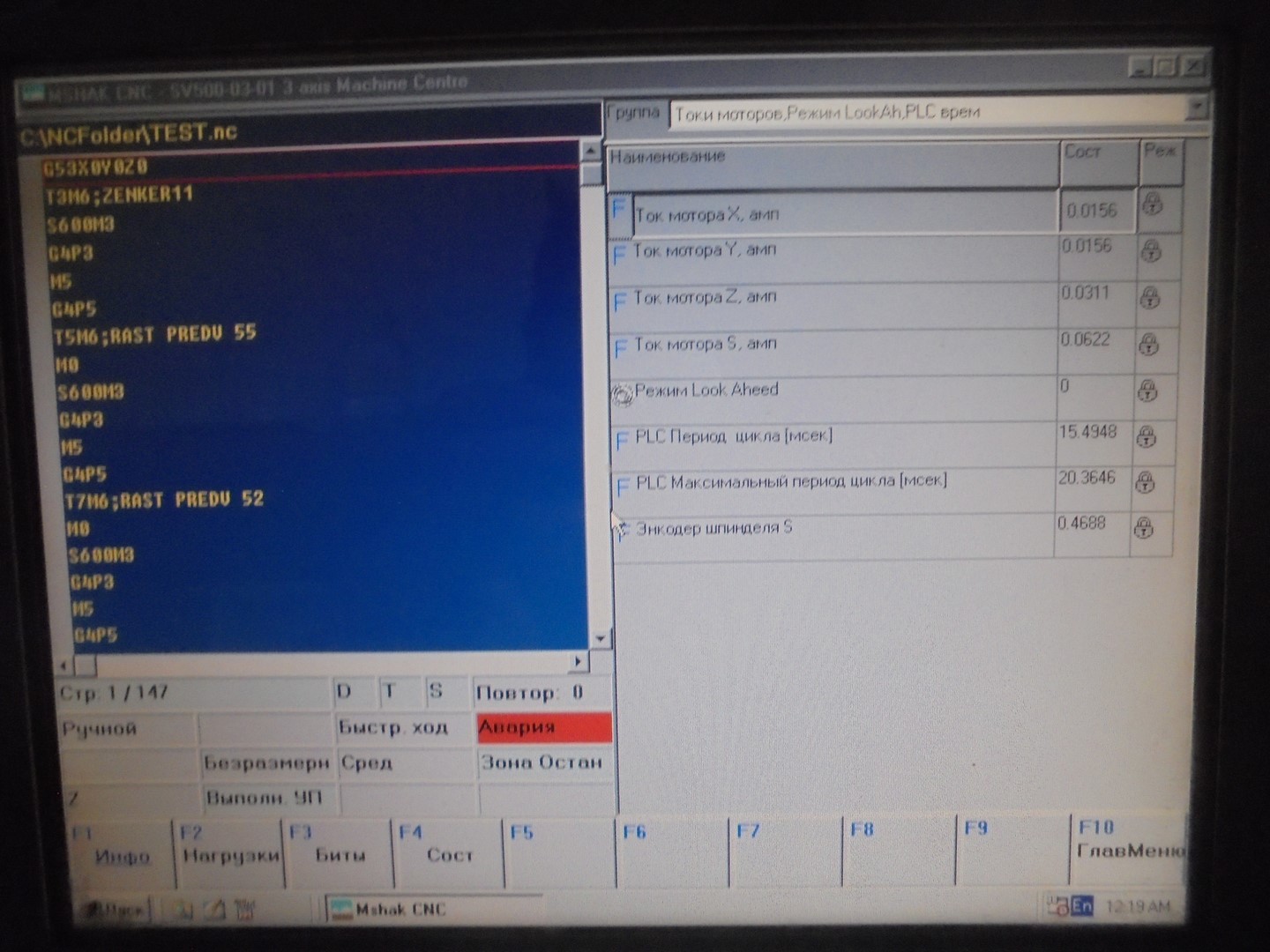

Там винда 98. Не запускалось из-за того что батарейка села на мат. плате. В БИОСе по умолчанию отключался USB. Запустилось. Но сложность в том что нужно эту систему перенести на Виндовс ХР. На ХР поставили драйвера, установили ПО MSHAK, скопировали папки со стойки = нифига не работает просит какие то библиотеки и DLL :thinking:
Hanter писал(а): Сань, а сделай фотки - че у тебя в панели оператора стоит. подробные с номерами плат.

Hanter писал(а):Сань, а сделай фотки - че у тебя в панели оператора стоит. подробные с номерами плат.
На стоке:
Сверху экран
По средине обычная PS/2 клава кторая подключена к материнской
Нижняя панелька подключается по RS422 к DeltaTau. К этой же панельке можно подключить выносные пульты.
