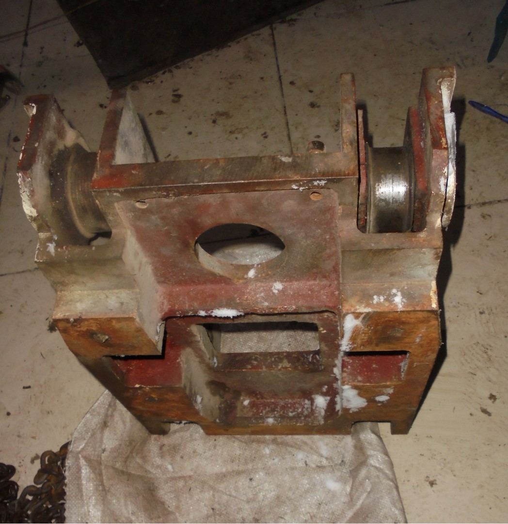

Штука крепится на колонну сверху. На ней держится мотор(серва) оси Z и перекидываются цепи через ролики для противовеса.
DSC05782 (Копировать).JPG (2850 просмотров) <a class='original' href='./download/file.php?id=129516&mode=view' target=_blank>Загрузить оригинал (210.71 КБ)</a>
DSC05783 (Копировать).JPG (2850 просмотров) <a class='original' href='./download/file.php?id=129517&mode=view' target=_blank>Загрузить оригинал (238.53 КБ)</a>

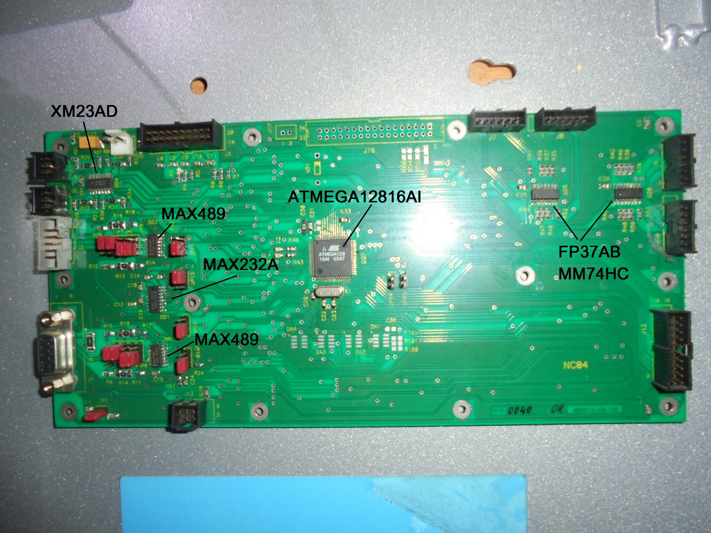

ну и славненько. а ты боялась.... :) Сань, а сделай фотки - че у тебя в панели оператора стоит. подробные с номерами плат.

Hanter писал(а):Сань, а сделай фотки - че у тебя в панели оператора стоит. подробные с номерами плат.
На стоке:
Сверху экран
По средине обычная PS/2 клава кторая подключена к материнской
Нижняя панелька подключается по RS422 к DeltaTau. К этой же панельке можно подключить выносные пульты.
DSC05846 (Копировать).JPG (2467 просмотров) <a class='original' href='./download/file.php?id=130684&mode=view' target=_blank>Загрузить оригинал (293.12 КБ)</a>
DSC05847 (Копировать).JPG (2467 просмотров) <a class='original' href='./download/file.php?id=130685&mode=view' target=_blank>Загрузить оригинал (230.55 КБ)</a>

Hanter, есть какие то прошивки, называются NC-04. Для Atmel + ПО Kanda для программирования AVR ;) То есть под нашу панельку ;)
