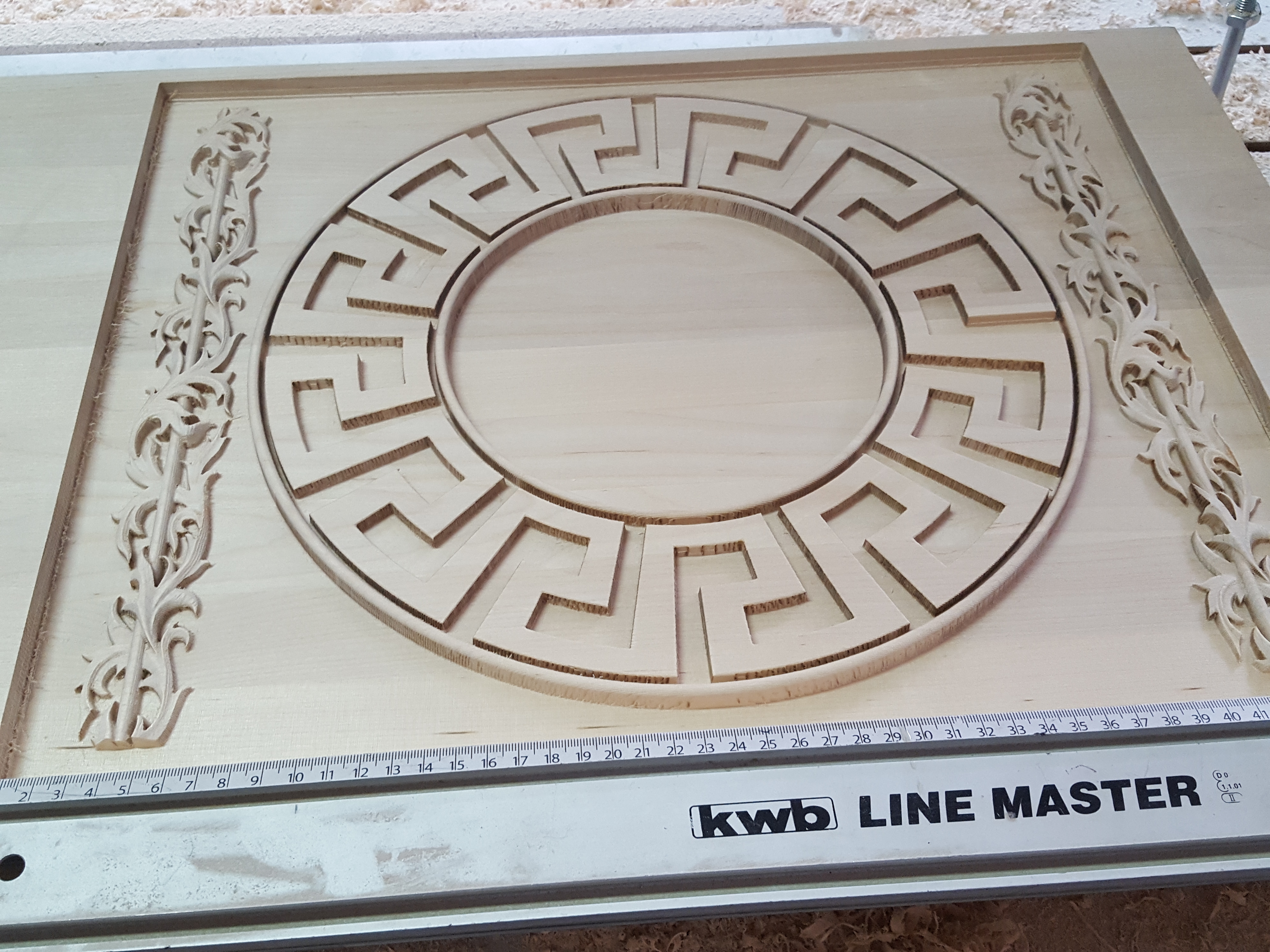

Запустил станок. Вот первое пробное изделие.
15191121715692040241607.jpg (3343 просмотра) <a class='original' href='./download/file.php?id=132877&sid=04a6ed230b9a19ebc7bf6b4b8016e5f1&mode=view' target=_blank>Загрузить оригинал (3.18 МБ)</a>
1519112224817703496993.jpg (3343 просмотра) <a class='original' href='./download/file.php?id=132878&sid=04a6ed230b9a19ebc7bf6b4b8016e5f1&mode=view' target=_blank>Загрузить оригинал (2.65 МБ)</a>
Сообщения: 8408
Re: Фрезерный 5,5 кВт по дереву и цветмету на серводвигателя
С почином :good:

ого,2 года прошло с начала проекта
Fagot
Сообщения: 240
Зарегистрирован: 03 дек 2015, 21:35
Репутация: 21
Откуда: Алтайский край
Сообщение Fagot »
Спасибо. Да долго, не торопился.
