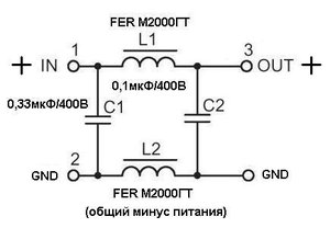

Gas

iMaks-RS писал(а):IMHO, не там "копаем".
Сразу предупреждаю, что я не специалист в области движущихся электронов, но где-то мне попадалась инфа о том, что со щёток шпинделя летит много всякой дряни, которая может нарушать работу платы управления.........есть идеи?

Gas писал(а): ...есть идеи?
Поставить конденсатор на шпиндель

Сообщение Gas »
Leencore писал(а):Поставить конденсатор на шпиндель
И будет счастье? Какой, куда и как?
Leencore
Сообщения: 6
Зарегистрирован: 23 янв 2018, 16:02
Сообщение Leencore »
Gas писал(а): И будет счастье? Какой, куда и как?
Керамический, между + и - шпинделя,на 1мкФ думаю должно хватить

Сообщение iMaks-RS »
Эту идею я уже высказывал.. и даже показывал вроде с осциллографа.. при подключении движка к лабораторному блоку питания, и подключения к клемам - щупов осциллогрофа.. имеет всплески размахом до 100В.. Схема их гашения реализована на плате, в виде диодов.. но по правилам - диод нужно ставить как можно ближе к клемам движка, и выводить с каждой клемы на корпус движка кондеры.. взять на 250В, от 0.1мкФ.. Внимание - керамику не ставить.. вся керамика ширпотреба имеет предел 50В.. и меняет свою ёмкость от приложенного напряжения.. Нужны плёночные кондеры.. Диод ставиться параллельно обмотки, подключенный во встречном направлении (анодом к - и катодом к +)
Да.. глянул бегло код файлов spindle.h, spindle.c. Парсер g-code начинает работу только после запуска шпинделя.. так-что одной проблемой меньше.. С++ гуру нам бы помог.. или надо обращатся к разработчику прошивки на форум..

Сообщение Gas »
Leencore писал(а):Керамический, между + и - шпинделя,на 1мкФ думаю должно хватить
или
iMaks-RS писал(а):взять на 250В, от 0.1мкФ.. Внимание - керамику не ставить..
что-то не сходится...................

На GitHab именно такое решение и предложили, т.к мало памяти для реализации такой задумки.. Посмотрим, что скажут по поводу 2560..
GaS, конедер - плёнка. Диод - с обратным напряжением более 200В, лучше серии UltaFast + кольцо или защёлка из ферита на провода, тоже как можно ближе к двигателю.. задача - задавить по максималке помеху..т.к провода являются антенами.. в случае поключения к движку - излучающими ) Это примитивно, без науки..

Сообщение Gas »
iMaks-RS писал(а):GaS, конедер - плёнка. Диод - с обратным напряжением более 200В, лучше серии UltaFast + кольцо или защёлка из ферита на провода
как я уже писАл, я не по этой части...............если можно, то схемку или рисунок с марками и номиналами
iMaks-RS писал(а):...и даже показывал вроде с осциллографа.. при подключении движка к лабораторному блоку питания, и подключения к клемам - щупов осциллогрофа.. имеет всплески размахом до 100В...
Если настолько большие всплески, то вы правы, надо плёночный. Тоже хочется асцилографом посмотреть
