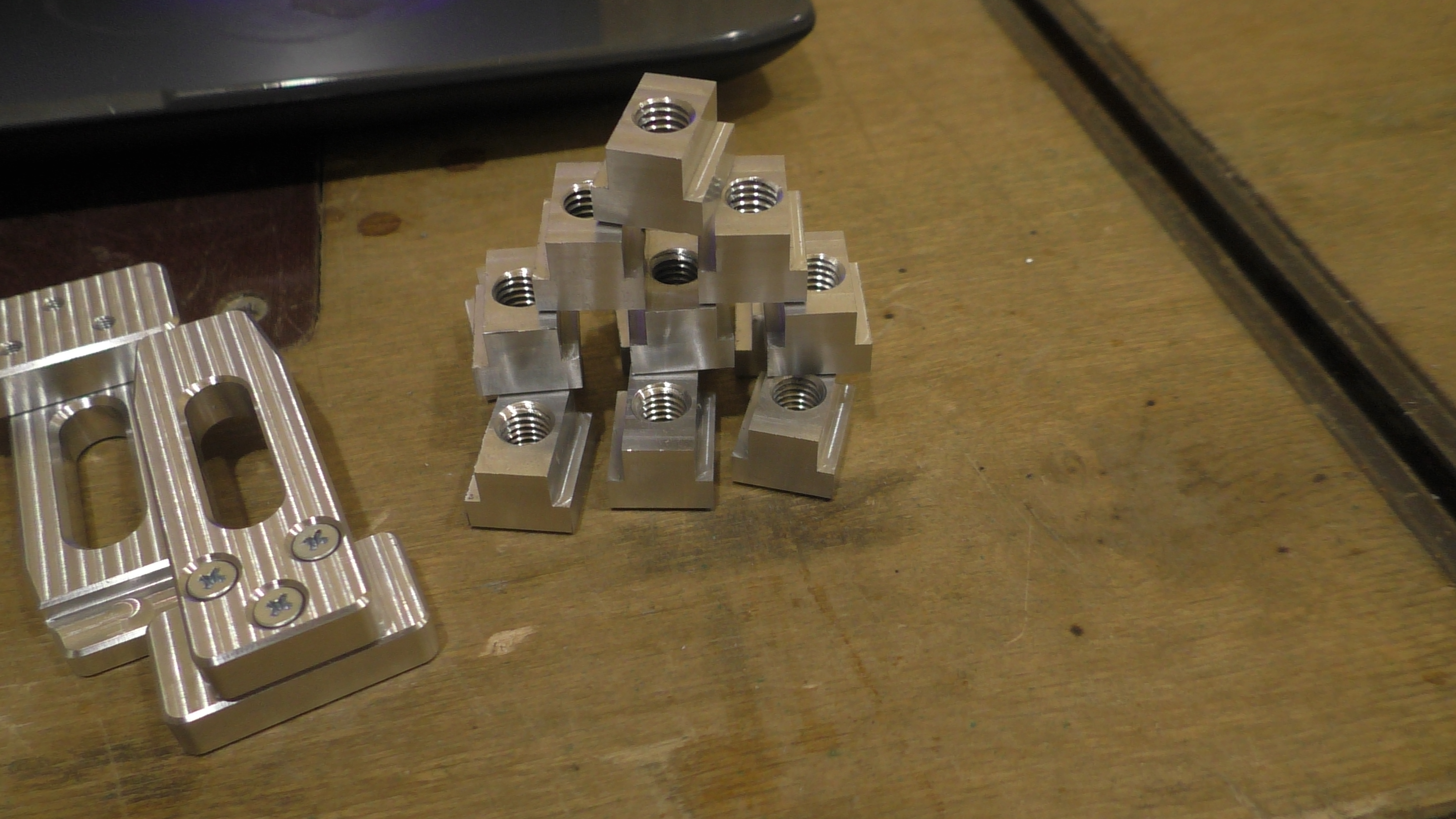

В порядке ознакомления со станком, а так же в целях получения практики запилил себе вот такие прижимчики для тисков с Т-гайками:
S1010011.JPG (3595 просмотров) <a class='original' href='./download/file.php?id=132055&mode=view' target=_blank>Загрузить оригинал (3.31 МБ)</a>
S1010012.JPG (3595 просмотров) <a class='original' href='./download/file.php?id=132056&mode=view' target=_blank>Загрузить оригинал (3.7 МБ)</a>
S1010013.JPG (3595 просмотров) <a class='original' href='./download/file.php?id=132057&mode=view' target=_blank>Загрузить оригинал (3.83 МБ)</a>
S1010014.JPG (3595 просмотров) <a class='original' href='./download/file.php?id=132058&mode=view' target=_blank>Загрузить оригинал (3.4 МБ)</a>
S1010015.JPG (3595 просмотров) <a class='original' href='./download/file.php?id=132059&mode=view' target=_blank>Загрузить оригинал (3.42 МБ)</a>
Можно было конечно и купить, но тратить деньги и ждать доставки не охота. А у меня как раз завалялась небольшая кучка обрезков, любезно отданных мне Леонидом при покупке у него металла для станочка.
Так что решил сделать сам, попутно получив удовольствие и опыт работы на станке.
В95ПЧТ2 отличается кардинально, конечно, от сырого Д16, который я так же уже немного попилил.
Жесткость и обрабатываемость В95 куда лучше.
как назло, накануне сломал последнюю нормальную фрезу 6мм, так что резал тем, что нашел в закромах - однозубую 3,175 мм, переточенную самостоятельно на алмазном круге.
Поэтому качествj вертикальных стенок несколько хуже, нежели у более жесткой 3-х заходной ZCC.
Ну и гудит однозубая фреза тоже знатно, да и вибраций от нее больше.
Но тем не менее, свое дело она сделала, снимал по 0,5 мм за проход, подача 800 мм/мин, скорость 20000 об./мин.

Ну и наконец-то Дед Мороз довез - таки до меня мой новогодний подарок :hehehe:
S1010016.JPG (3595 просмотров) <a class='original' href='./download/file.php?id=132060&mode=view' target=_blank>Загрузить оригинал (3.91 МБ)</a>
S1010017.JPG (3595 просмотров) <a class='original' href='./download/file.php?id=132061&mode=view' target=_blank>Загрузить оригинал (3.6 МБ)</a>
Я наверно последний в его списке был))
