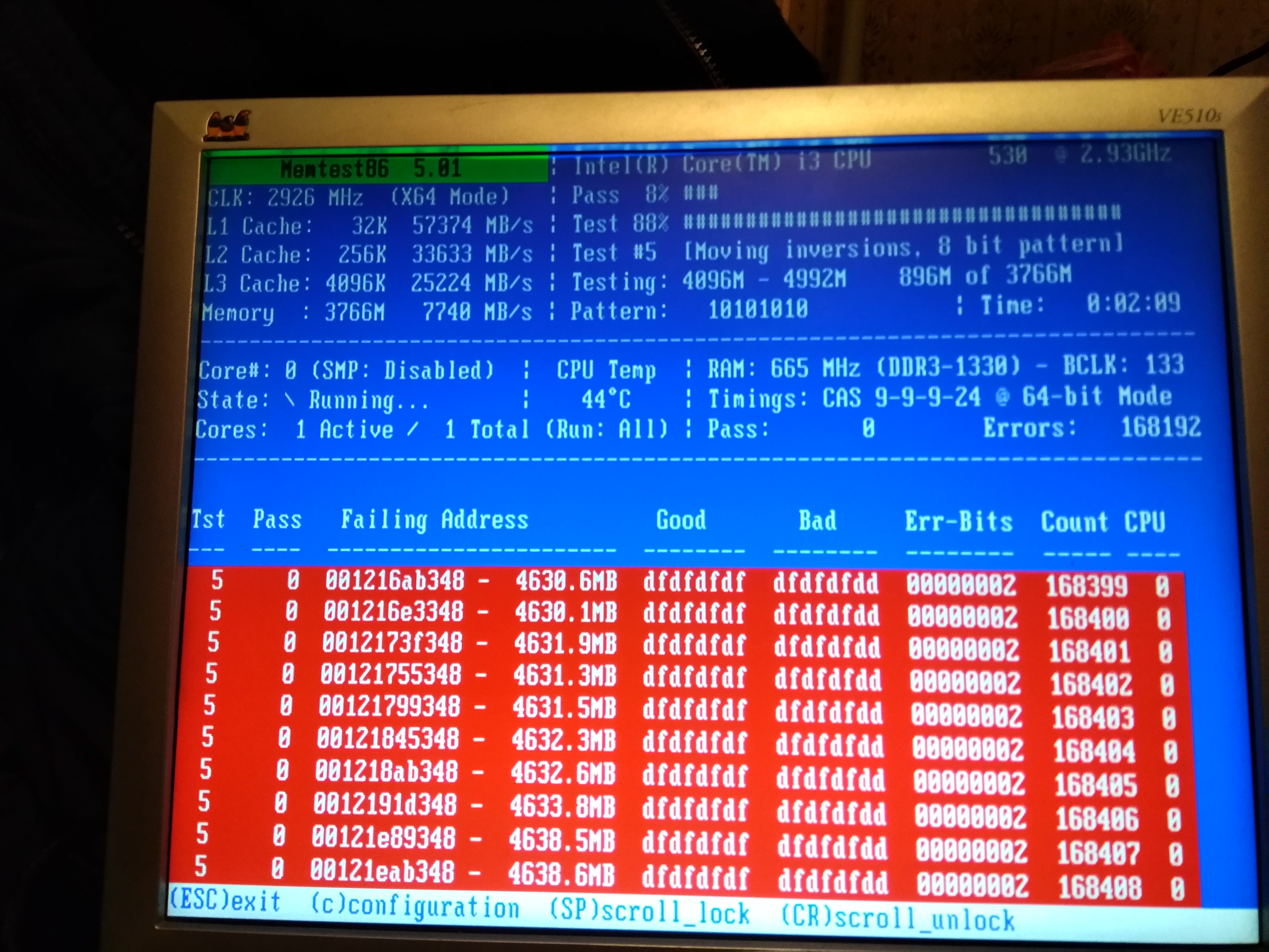

Иногда проскакивали глюки, пропадала сетевая карта, подскакивали задержки. А потом потестили оперативку...

PKM
Сообщения: 4263
Репутация: 705
Re: Latency-test показания на разных материнских платах
Сообщение PKM »
НТ надо отключать
память менять :)

Заменил оперативку на рабочую 2Гб. Установили убунту 12.04. Тест с нагрузкой и без. Но, к сожалению mesa 7i92 не захотела коннектиться. Установили дебиан и обновили линуксснс до 2.8 - месу видит, но в старых конфигах сразу кучу ошибок выдает. Виртуально станок не двигается, на любых скоростях перемещения выдает joint x following error.
