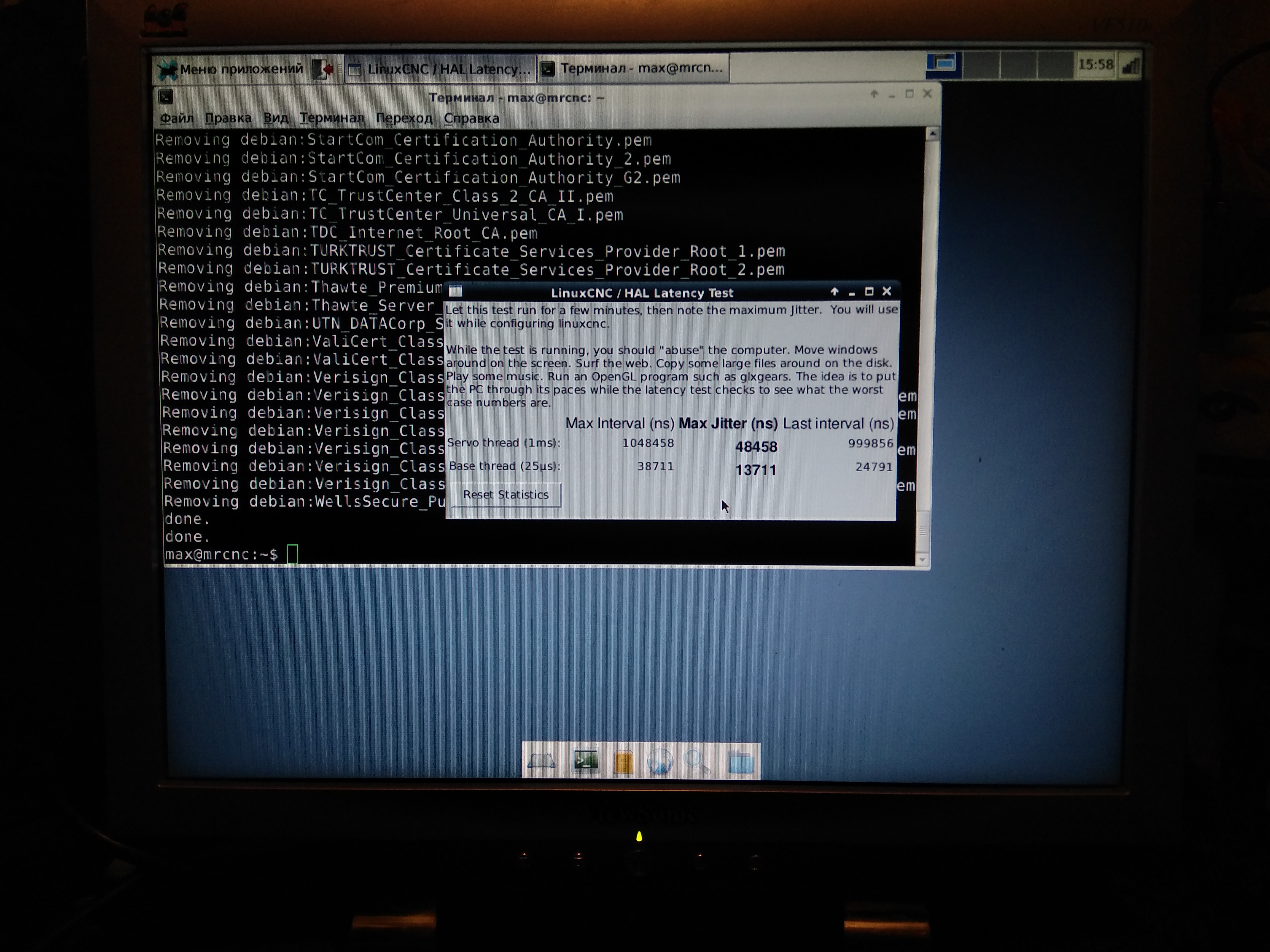

Приехала материнка с процессором i3-530, продавец укомплектовал оперативкой на 4Гб. Жёсткий диск и БП с обычного стационара. Куллер пока приколхозил на канцелярских резинках, так как не подходит.
IMG_20180117_184227.jpg (4379 просмотров) <a class='original' href='./download/file.php?id=129633&sid=1dc8155fdb32339ed2b87dccb7f1f81a&mode=view' target=_blank>Загрузить оригинал (5.17 МБ)</a>
IMG_20180117_185947.jpg (4379 просмотров) <a class='original' href='./download/file.php?id=129632&sid=1dc8155fdb32339ed2b87dccb7f1f81a&mode=view' target=_blank>Загрузить оригинал (4.44 МБ)</a>
Показания без нагрузки:
IMG_20180117_185954.jpg (4379 просмотров) <a class='original' href='./download/file.php?id=129631&sid=1dc8155fdb32339ed2b87dccb7f1f81a&mode=view' target=_blank>Загрузить оригинал (2.24 МБ)</a>
Во время обновлений:
IMG_20180117_190314.jpg (4379 просмотров) <a class='original' href='./download/file.php?id=129630&sid=1dc8155fdb32339ed2b87dccb7f1f81a&mode=view' target=_blank>Загрузить оригинал (3.36 МБ)</a>

Заменил оперативку на рабочую 2Гб. Установили убунту 12.04. Тест с нагрузкой и без. Но, к сожалению mesa 7i92 не захотела коннектиться. Установили дебиан и обновили линуксснс до 2.8 - месу видит, но в старых конфигах сразу кучу ошибок выдает. Виртуально станок не двигается, на любых скоростях перемещения выдает joint x following error.
IMG_20180118_174533.jpg (4326 просмотров) <a class='original' href='./download/file.php?id=129759&sid=1dc8155fdb32339ed2b87dccb7f1f81a&mode=view' target=_blank>Загрузить оригинал (4.03 МБ)</a>
IMG_20180118_172226.jpg (4326 просмотров) <a class='original' href='./download/file.php?id=129760&sid=1dc8155fdb32339ed2b87dccb7f1f81a&mode=view' target=_blank>Загрузить оригинал (4.46 МБ)</a>
