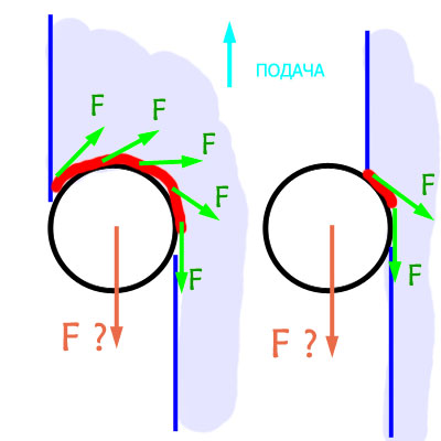

Подскажите какое усилие на фрезе при резании дерева и алюминия (осевое при врезании и нормальное при фрезеровке XY).
Подойдет усредненное значение. Допустим станок 600*400, фреза 4-6мм, шпиндель 2,2квт
update:
Усилие на ось фрезы

aftaev писал(а):Примерно так
34 кг?
Или я что-то не так понял или не так написал.
Нужно усилие на инструмент в целом для дальнейшего расчета прогибов конструкции станка.

Violent писал(а):34 кг?
и че непонятного ? момент на инструменте есть ? есть.. диаметр инструмента есть ? есть.... проблема момент перевести в усилие ??

Violent писал(а):Нужно усилие на инструмент
0.97(момент)/0.003(радиус фрезы) = 323Н (~33 кгс)

Сергей Саныч писал(а):0.97(момент)/0.003(радиус фрезы) = 323Н (~33 кгс)
Это вы расчитали усилие на кромку фрезы, которая находится на расстоянии R от оси.
Мне нужно усилие на ось фрезы
Re: Усилие резания
Послушайте, вы реально считаете что усилие у фрезы приложено к ее оси ??? откройте хотя бы Анурьева - поглядите там теорию резания при фрезеровании.. куда и какие силы приложены, от чего они образуются.. Потом расскажете нам про осевые усилия.. откуда они берутся..

Hanter писал(а):фрезы приложено к ее оси ? откройте хотя бы Анурьева ....
Для разных типов обработки и направлений - точки приложения разные.
FF22222.jpg (6471 просмотр) <a class='original' href='./download/file.php?id=130230&sid=0329394bb46c604f5acb0622374b8f89&mode=view' target=_blank>Загрузить оригинал (22.96 КБ)</a>
Давайте не будем показывать свою грамотность в знании ТМ, ТММ и придиратся к точности расчетов, мне это больше всего не нравится в пользователях на форуме. Что за привычка при ответе на простые вопросы?
Особенно учитывая что Сопромат так и не дочитали, т.к. суммарное изгибающее усилие находится в центре тяжести сечения, т.е. в оси.
Для сильно образованных приймем инструмент за отрезок, в конце которого 2 вектора силы, одна нормально вторая перпендикулярно оси.
Какая величина этих сил? Число?

Violent писал(а):Для разных типов обработки и направлений - точки приложения разные.
Вам вальтеровский калькулятор дал совершенно конкретное число - момент (0.97нм), приложенный к совершенно конкретному инструменту - фреза 6мм..
дальше нада продолжать ?? нада объяснить что максимальное сопротивление перемещению будет создаваться точкой отнесенной ровно на 90 градусов относительно оси перемещения ??
Violent писал(а):Давайте не будем показывать свою грамотность в знании ТМ, ТММ и придиратся к точности расчетов, мне это больше всего не нравится в пользователях на форуме. Что за привычка при ответе на простые вопросы? Особенно учитывая что Сопромат так и не дочитали, т.к. суммарное изгибающее усилие находится в центре тяжести сечения, т.е. в оси.
Вам по моему нормальным русским языком сказали - у вас есть момент приложенный к инструменту конкретного диаметра. в чем проблема высчитать усилие ? непонятно что оно будет приложено по касательной к точке резания ? или непонятно что усилие на смещение оси НЕ будет больше усилия приложенному к точке резания ???

ridirt писал(а):Смысл делать эти расчеты? Все равно как только инструмент перестанет двигаться вектор силы поменяет направление, например при запиливании на технологическую перепонку вглубь пока забуривается сделает коцек на кромке изделия если жесткости у станка и инструмента мало.
Смысл в том что усилие на сдвиг не будет больше чем усилие приложенное к плечу инструмента.... Но до понимания этого надо дойти...
Re: Усилие резания
В любом случае теоретически усилие, перпендикулярное оси фрезы не будет больше момента резания деленного на радиус. То есть это "оценка сверху".

Сергей Саныч писал(а):В любом случае теоретически усилие, перпендикулярное оси фрезы не будет больше момента резания деленного на радиус. То есть это "оценка сверху".
Про фрезерование против подачи вот что пишут:
Окружная, или тангенциальная, сила Р является наиболее важной, так как она производит основную работу резания. По величине силы Р определяют мощность электродвигателя привода станка и рассчитывают на прочность валы, зубчатые колеса и другие звенья привода станка.
При этом при фрезеровании против подачи направление горизонтальной составляющей Рг противоположно направлению движения стола. Поэтому механизм, перемещающий стол (механизм винта и гайки), должен преодолеть силу Рг.
