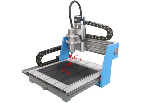

Подскажите какое усилие на фрезе при резании дерева и алюминия (осевое при врезании и нормальное при фрезеровке XY).
Подойдет усредненное значение. Допустим станок 600*400, фреза 4-6мм, шпиндель 2,2квт
update:
Усилие на ось фрезы

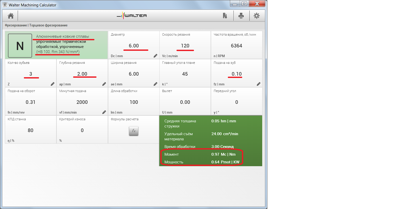

Примерно так:

и че непонятного ? момент на инструменте есть ? есть.. диаметр инструмента есть ? есть.... проблема момент перевести в усилие ??
Re: Усилие резания
aftaev писал(а):Примерно так:
Доктор, откуда у вас такие картинки? В смысле, ссылочку бы на этот калькулятор :)
Violent писал(а):Нужно усилие на инструмент
0.97(момент)/0.003(радиус фрезы) = 323Н (~33 кгс)

Для разных типов обработки и направлений - точки приложения разные.
FF22222.jpg (6797 просмотров) <a class='original' href='./download/file.php?id=130230&sid=4208ce180626d427e7027dca35f566c0&mode=view' target=_blank>Загрузить оригинал (22.96 КБ)</a>
Давайте не будем показывать свою грамотность в знании ТМ, ТММ и придиратся к точности расчетов, мне это больше всего не нравится в пользователях на форуме. Что за привычка при ответе на простые вопросы?
Особенно учитывая что Сопромат так и не дочитали, т.к. суммарное изгибающее усилие находится в центре тяжести сечения, т.е. в оси.
Для сильно образованных приймем инструмент за отрезок, в конце которого 2 вектора силы, одна нормально вторая перпендикулярно оси.
Какая величина этих сил? Число?

Вам вальтеровский калькулятор дал совершенно конкретное число - момент (0.97нм), приложенный к совершенно конкретному инструменту - фреза 6мм..
дальше нада продолжать ?? нада объяснить что максимальное сопротивление перемещению будет создаваться точкой отнесенной ровно на 90 градусов относительно оси перемещения ??

В любом случае теоретически усилие, перпендикулярное оси фрезы не будет больше момента резания деленного на радиус. То есть это "оценка сверху".
Осевое усилие при фрезеровании обычными фрезами направлено вверх. То есть фреза стремится заглубиться в материал, тянет его вверх.

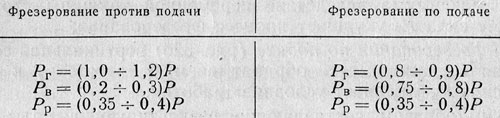

Про фрезерование против подачи вот что пишут:
Окружная, или тангенциальная, сила Р является наиболее важной, так как она производит основную работу резания. По величине силы Р определяют мощность электродвигателя привода станка и рассчитывают на прочность валы, зубчатые колеса и другие звенья привода станка.
При этом при фрезеровании против подачи направление горизонтальной составляющей Рг противоположно направлению движения стола. Поэтому механизм, перемещающий стол (механизм винта и гайки), должен преодолеть силу Рг.
Составляющие силы резания
Цилиндрические, дисковые, фасонные и концевые фрезы, работающие периферией
rf_436_1.jpg (6735 просмотров) <a class='original' href='./download/file.php?id=130241&sid=4208ce180626d427e7027dca35f566c0&mode=view' target=_blank>Загрузить оригинал (17.91 КБ)</a>
(с) Аврутин. "Фрезерное дело" http://tehinfor.ru/s_4/par75.html
