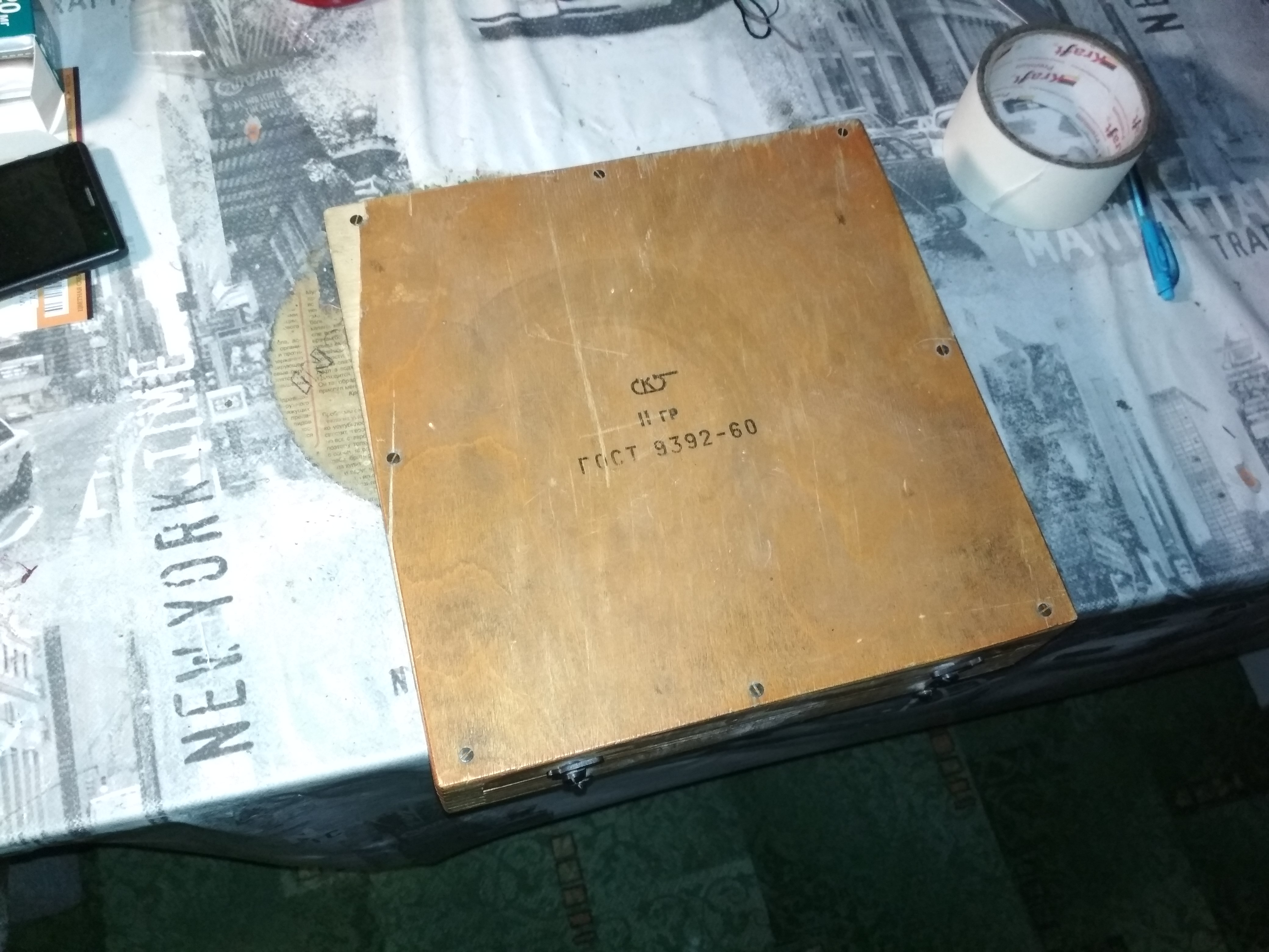

Вроде брусковые/рамные уровни с нормальной точностью показывают.
уровень.jpg (4694 просмотра) <a class='original' href='./download/file.php?id=127126&mode=view' target=_blank>Загрузить оригинал (107.39 КБ)</a>

Винтом она быть не может, в силу того что обратная схема подвижного стола на станке где она фрезилась, а вот винтом стать при протяжке болтов крепления к боковинам может очень просто, а вот тут то и начинаются проблемы как мерить уровнем вертикальную плоскость, опрокинуть станок весом в тонну не вариант. Видимо тут только один способ проверки . Прилепить рельсы прикрутить к двум кареткам палку и на нее индикатор и вниз линейку шд и смотреть будет ли разница при затяжке винтов , по теореме пифагора искать зазор и ровнять уже посадочные на основе полученных измерений, либо подпихивать щупы, но надо тогда много щупов :)
IMG_20171219_203654.jpg (4495 просмотров) <a class='original' href='./download/file.php?id=127258&mode=view' target=_blank>Загрузить оригинал (1.73 МБ)</a>
