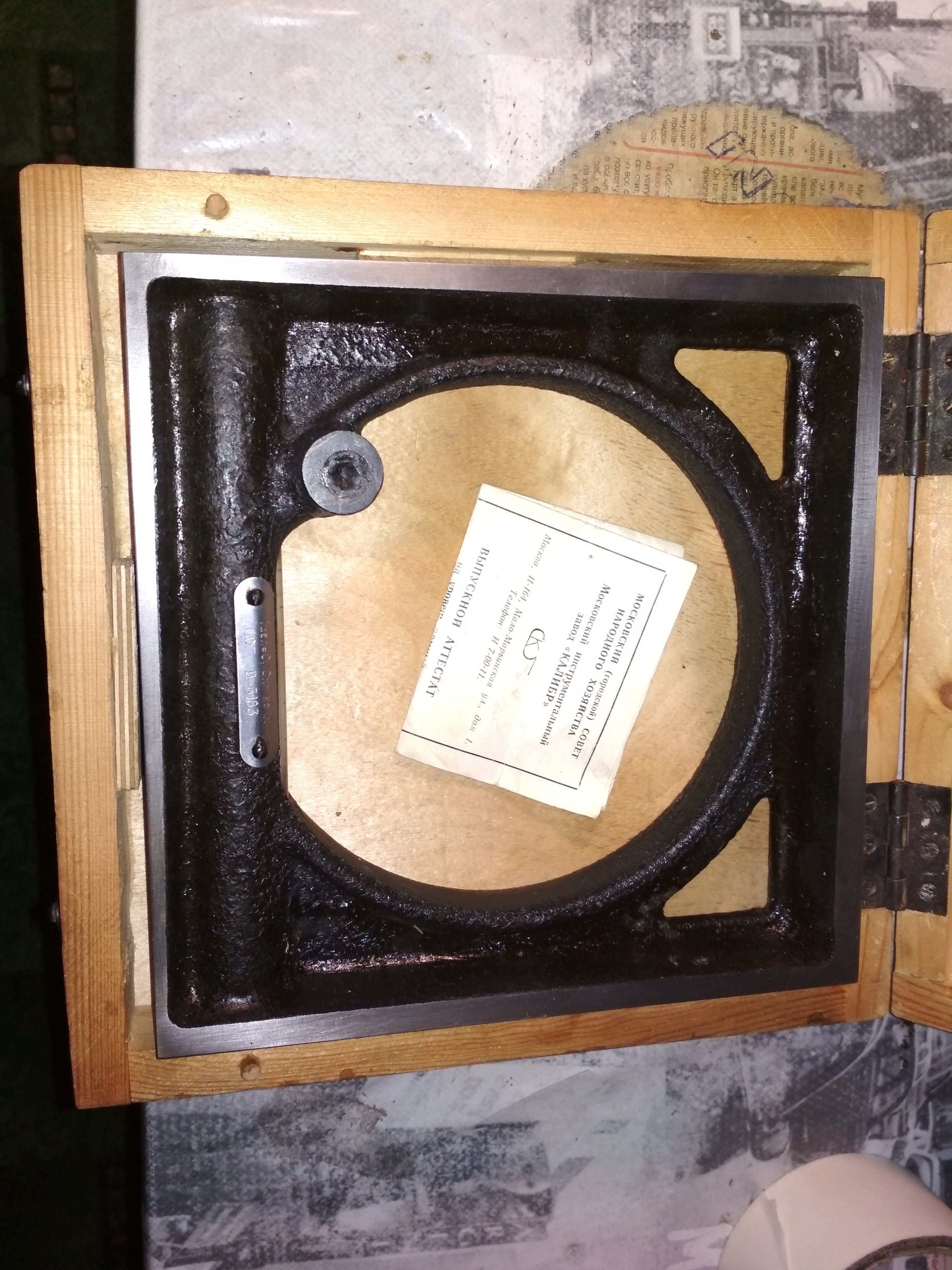

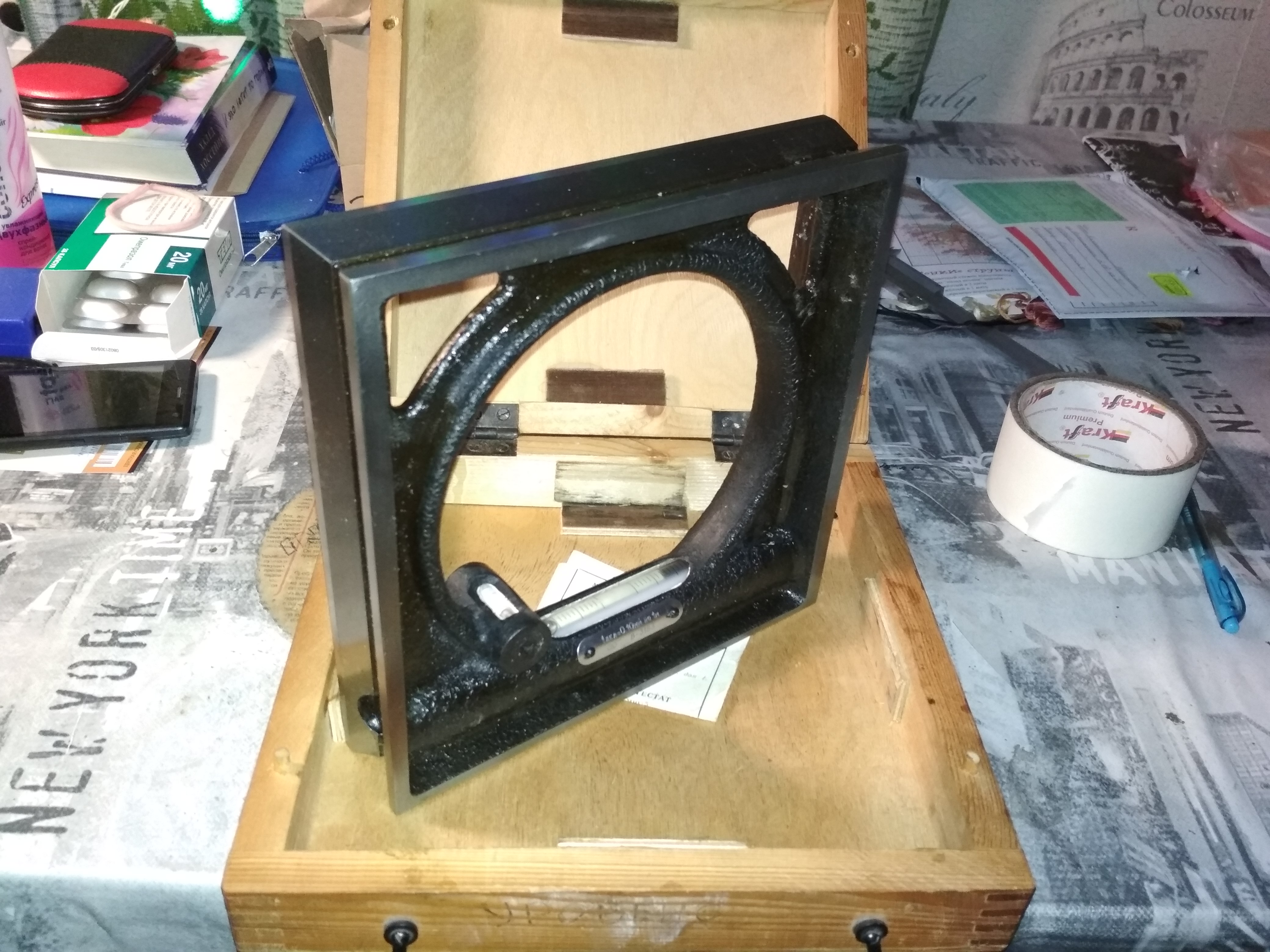

Купил седня рамный уровень, поскольку без него действительно ничего не сделать.
