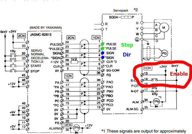

Собираюсь подключать к месе сервоусилители SDGA 01 AP, на них степ/дир нужно подавать по RS-422.
Штатно на борту месы это выполнимо малой кровью?
Или проще сделать плату по стопам Hantera?
http://www.cnc-club.ru/forum/viewtopic. ... &start=380
Re: Вопросы по подключению 7I92M
В принципе можно и напрямую подключить, но я б поставил что-нибудь между ними для надёжности. Все варианты описаны в доке на привод.

UAVpilot писал(а):В принципе можно и напрямую подключить, но я б поставил что-нибудь между ними для надёжности. Все варианты описаны в доке на привод.
Т.е. оставить месу генерить степ/дир как есть и использовать промежуточно между месой и приводом преобразователь TTL-RS422 (как по ссылке у Хантера), а не пытаться заставить месу общаться с сервоусилителем по RS422?
Так спокойней, проще и надежней.
Достаточно просто транзистора - в серводрайвере на входе светодиод оптопары.
RS422 в данном случае "притянуто за уши", рассматривайте это как простую дифпару.

UAVpilot писал(а):Достаточно просто транзистора - в серводрайвере на входе светодиод оптопары.
Можно чуть подробней, разжевать для тех кто не шарит?..

В принципе суть вопроса, как проще всего месу подружить с сервопакаом , на всякий случай выдержка из мануала с подключением
с электроникой у меня туговато, с полу слова не улавливаю :)
подключение1.jpg (6860 просмотров) <a class='original' href='./download/file.php?id=130178&mode=view' target=_blank>Загрузить оригинал (121.83 КБ)</a>
