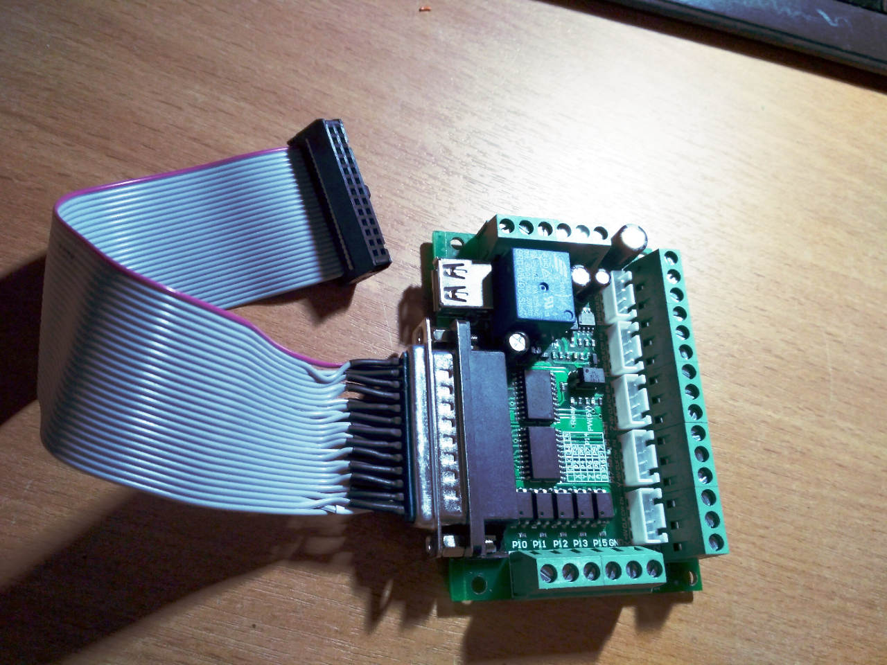

К 7i92 подключаю 2 китайские платки (BB, breakout board), судя по описанию подойдет конфигурация G540x2D, где сказано:

Поизучав доки на Gekko G540, Mesa и китайскую платку обнаружил вот что:
ожидал, что шлейф-адаптер от месы к китайской платке будет испещрен перекрестными соединениями, но все вышло довольно красиво, без единого проводника накрест. All hail the LPT port!
mesa_adptr.jpg (6813 просмотров) <a class='original' href='./download/file.php?id=129504&mode=view' target=_blank>Загрузить оригинал (180.16 КБ)</a>
Схема адаптера (в виде таблицы):
переходник.pdf
(16.24 КБ) 632 скачивания
P.S. Ессно, еще не успел проверить. Пока прежний вопрос в силе - что с дискретными входами-выходами? Предполагаю, что они "как есть" отображаются в пространство LinuxCNC, независимо от навешанных на них аппаратных функций типа квадратурных декодеров (как в конфиге на G540).

А от куда разьем?
Похож на комьюетерный IDE шлейф. Он сразу был на 26 пинов или укорачивали?. Посматривал на шлейф от флопика, но он побольше чем 26 пинов, нужно дорабатывать.
Как бы интересует легко находимый донор. Если такого нет в природе то придется к братьям китайцам обращаться.
Вот это походу он?

Это IDC-26, купил в zip-2002.ru с уже обжатым шлейфом, там же DB-25 и прочие нужные разъемы
dberegovoy писал(а):Вот это походу он?
он самый. но, как мне кажется, проще в местном электронном магазине купить, чем ждать пару месяцев от китайцев
