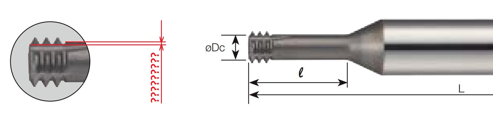

UAVpilot писал(а):Leonid Vs писал(а):
Или это "художники-визуализаторы" с кривыми руками?
Это художники, которые сами не рисуют, а скачивают картинки с инета. Ну не смогли они найти картинку в хорошем разрешении, поэтому увеличили мелкую так, что "пиксели повылазили"...
Причём пиксели, Сергей!
Внимательнее посмотрите. Шейка больше внутреннего диаметра резьбы.

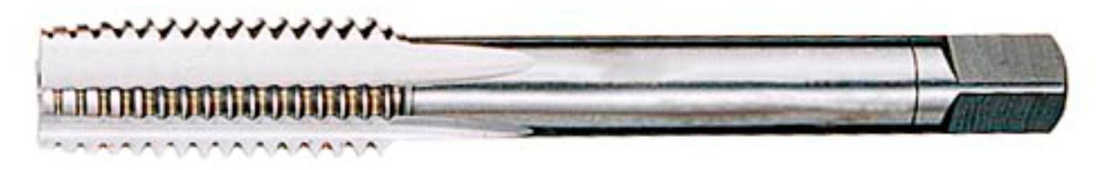

РЕЗЬБОВАЯ ФРЕЗА — копия.jpg (5565 просмотров) <a class='original' href='./download/file.php?id=129342&mode=view' target=_blank>Загрузить оригинал (66.36 КБ)</a>
Предполагается, что резьба не на три-витка будет в глубину.
Как должно быть:
МЕТЧИК.jpg (5565 просмотров) <a class='original' href='./download/file.php?id=129344&mode=view' target=_blank>Загрузить оригинал (25.76 КБ)</a>
РЕЗЬБОФРЕЗА.png (5565 просмотров) <a class='original' href='./download/file.php?id=129345&mode=view' target=_blank>Загрузить оригинал (45.26 КБ)</a>

Leonid Vs писал(а): Предполагается, что резьба не на три-витка будет в глубину.
Как должно быть:...
Даже такими метчиками можно делать глубокие резьбы (предпочтительно в мягких материалах) :)

Сообщения: 21923
Re: Технологии
Leonid Vs писал(а):Внимательнее посмотрите. Шейка больше внутреннего диаметра резьбы.
Во первых это не фотография. а просто нарисованная картинка, так как фрезу видит художник (а вдруг он импрессионист?). :)
Во вторых можно заметить, что строка пикселей по краю шейки заметно светлее пикселей самой шейки - этот приём в графике называется антиалиасингом, это такой способ показать элемены, которые меньше размера пикселя? Поэтому производить измерения диаметра шейки и профиля резьбы подсчитывая пиксели на рисованной картинке по меньше мере глупо. :)
Чтобы получить ответ на ваш вопрос надо просто взять в руки такую фрезу и сфотографировать её в большом увеличении. А сейчас это как пытаться по кругам на воде определить кто нырнул мужчина или женщина.

Сообщения: 21923
Re: Технологии
шпиндель писал(а):http://www.tgs.cz/content/fck/files/kat ... -eBook.pdf
вот тут всё хорошо написано, даже без калькулятора легко посчитать:
Например высота "зуба" фрезы для M6х1: (D-dn)/2 = 0.7мм. Согласно справочнику глубина впадины для внутренней резьбы 0.62мм. В чём проблема-то?..
