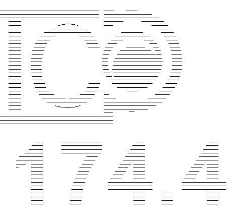

Добрый день!
Нашел решение своей проблемы в Art сam, хочу поделиться может поможет Вам.
создал необходимые векторные контура, затем наложил на них штриховку из прямых векторов с необходимым шагом,
выделил все и сделал обрезку векторов в точках пересечения
удалил руками все ненужное и получил результат - затем сделал G-код обработки по векторам.
1tjttjt.jpg (3382 просмотра) <a class='original' href='./download/file.php?id=129067&sid=a0d034217713d156e401cace431eb0dc&mode=view' target=_blank>Загрузить оригинал (36.76 КБ)</a>
и столкнулся с другой проблемой при выполнении программы в MACH3
каждый штрих в строке выполняется с остановкой каретки для вкл/выкл лазера по оси Z
вопрос: есть ли возможность в G-код включать условия с использованием координаты (сейчас поясню__))
я задаю стандартное движение в первой строке на Y1 движение от X1 до X35 со скоростью F120 и теперь самое важное
если Х= 2 то Z-1 если Х=4 то Z1 (первый штрих в строке) , если Х= 10 то Z-1 если Х=20 то Z1 (второй штрих в строке)

попробуй увеличить скорость оси z и сбрось пример кода
Сообщения: 4605
Xzarus писал(а):каждый штрих в строке выполняется с остановкой каретки для вкл/выкл лазера по оси Z
В grbl контроллерах, что-бы не было остановок, применяется метод при котором используется команда S-регулировка мощности, а не M3,M5. Если представим прямую на которой несколько отрезков, то в тех местах где нужно выжигать устанавливается значение S1000, а там где не нужно S0, и тогда остановок нет.
Может в маче так-же?

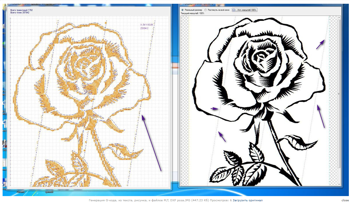

Вот получил результат Сейчас уменьшу количество точек и пойду пробовать выжигать
роза.JPG (3263 просмотра) <a class='original' href='./download/file.php?id=129255&sid=a0d034217713d156e401cace431eb0dc&mode=view' target=_blank>Загрузить оригинал (447.23 КБ)</a>
Сообщения: 4605
Mecal305 писал(а):Вот получил результат Сейчас уменьшу количество точек и пойду пробовать выжигать
А вот эти линии так и должны быть??? или артефакты на рисунке??
2018-01-14_011302.jpg (3255 просмотров) <a class='original' href='./download/file.php?id=129259&sid=a0d034217713d156e401cace431eb0dc&mode=view' target=_blank>Загрузить оригинал (891.34 КБ)</a>
Если артефакты то можно сделать так:
2018-01-14_011704.jpg (3255 просмотров) <a class='original' href='./download/file.php?id=129260&sid=a0d034217713d156e401cace431eb0dc&mode=view' target=_blank>Загрузить оригинал (252.43 КБ)</a>
Уменьшив яркость, эти артефакты теряются :-)

да это артефакты и я их смог убрать
