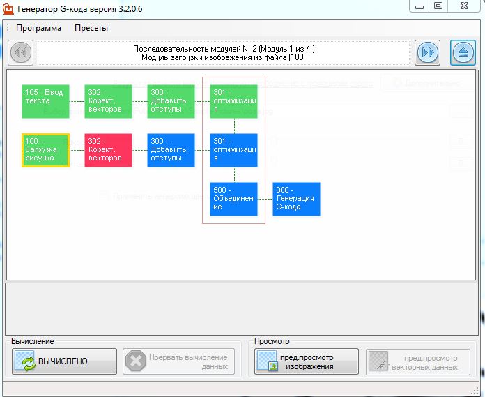

как правильно создать пресет чтоб картинка была с текстом заполнена
пресест.JPG (3406 просмотров) <a class='original' href='./download/file.php?id=129261&sid=3a8d4dd4b4e987ea866d4611896347b3&mode=view' target=_blank>Загрузить оригинал (57.57 КБ)</a>
Mecal305 писал(а):как правильно создать пресет чтоб картинка была с текстом заполнена
Для этого нужно сделать 3-ю цепочку действий, и в ней разместить модуль 500, который будет получать данные из 1 и 2-й цепочки действий:
2018-01-14_023610.jpg (3403 просмотра) <a class='original' href='./download/file.php?id=129262&sid=3a8d4dd4b4e987ea866d4611896347b3&mode=view' target=_blank>Загрузить оригинал (261.59 КБ)</a>
И на выходе получишь единый G-код
Так-же в модуле 500 в предварительном просмотре будет виден итоговый результат объединения.
