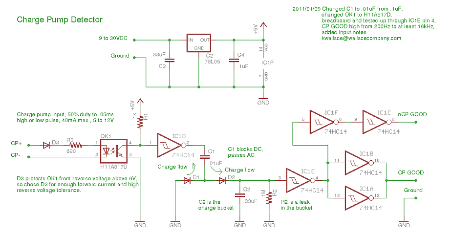

charge-pump ищу схему

Re: charge-pump ищу схему
Сообщение coldplay »
charge_pump.png (3929 просмотров) <a class='original' href='./download/file.php?id=128909&mode=view' target=_blank>Загрузить оригинал (95.32 КБ)</a>
У меня такая схема. Где взял - не помню. Работает

Собрал на макетке схему на 74HC14.Работает.
IMG_20180113_191530.jpg (3870 просмотров) <a class='original' href='./download/file.php?id=129197&mode=view' target=_blank>Загрузить оригинал (879.88 КБ)</a>
Через реле запитал силовую часть станка (шпиндель и блок питания драйверов). Настроил автологин и автозапуск linuxcnc на весь экран. При запуске lcnc включается силовая часть. При нажатии F2 (включение станка) на драйвера подается сигнал enable. При закрытии lcnc соответственно силовая часть отключается. Очень доволен, что наконец-то избавился от необходимости выключения шпинделя и неприятного подрыгивания ШД.

Для настройки charge-pump в linuxcnc необходимо в StepconfWizard выбрать для нужного пина "Пульс" и заменить в hal файле станка
net estop-out charge-pump.enable iocontrol.0.user-enable-out
на
net estop-out iocontrol.0.user-enable-out
