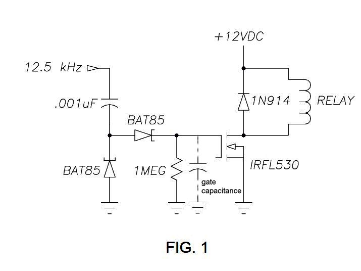

Надоело дерганье ШД и включение шпинделя при загрузке компа. Да и не безопасно это. Решил сделать по взрослому :-) с настройкой linuxcnc кое-как разобрался. Теперь при запуске lcnc на 8 пине появляется меандр 12.5kHz. Собрал распространенную схему на мосфете, диодах и конденсаторе. На столе с генератора запускается, а с lpt не хочет. Полевик управляемый логикой. Попробую через буфер или на биполярном собрать. Надо осциллографом глянуть что там за сигнал с lpt.

Некоторые порты LPT имеют выходы либо с открытым коллектором, либо с очень слабой подтяжкой на 5В. Надо подгрузить хотя бы через 1-2 кОм. Причем выходы регистра данных LPT (ноги 2..9) обычно обеспечивают максимальный вытекающий ток в районе 20-40 мА, а регистра управления (ноги 1, 14, 16 и 17) - 0,3-2 мА. То есть работоспособность будет зависеть и от того, к какому выходу подключен детектор.
Последний раз редактировалось Сергей Саныч 09 янв 2018, 12:44, всего редактировалось 1 раз.
Re: charge-pump ищу схему
Сергей Саныч писал(а):
evgenymcp писал(а):Надо осциллографом глянуть что там за сигнал с lpt.
Некоторые порты LPT имеют выходы либо с открытым коллектором, либо с очень слабой подтяжкой на 5В. Надо подгрузить хотя бы через 1-2 кОм. Причем выходы регистра данных LPT (ноги 2..9) обычно имеют вытекающий ток в районе 20-40 мА, а регистра управления (ноги 1, 14, 16 и 17) - 0,3..2 мА.
Если подключить к другому пину (с 2 по 9) - скорее всего заработает.
у линий 1, 14, 16 и 17 выход, вероятно, работает как открытый коллектор с подтяжкой около 4,7 кОм к +5 В.
Если в биосе переключить режим на SSP - вероятно, эти линии заработают как TTL 5 В.

я замеры проводил как раз в режиме SPP. Потому что других режимов в те времена еще не придумали :)

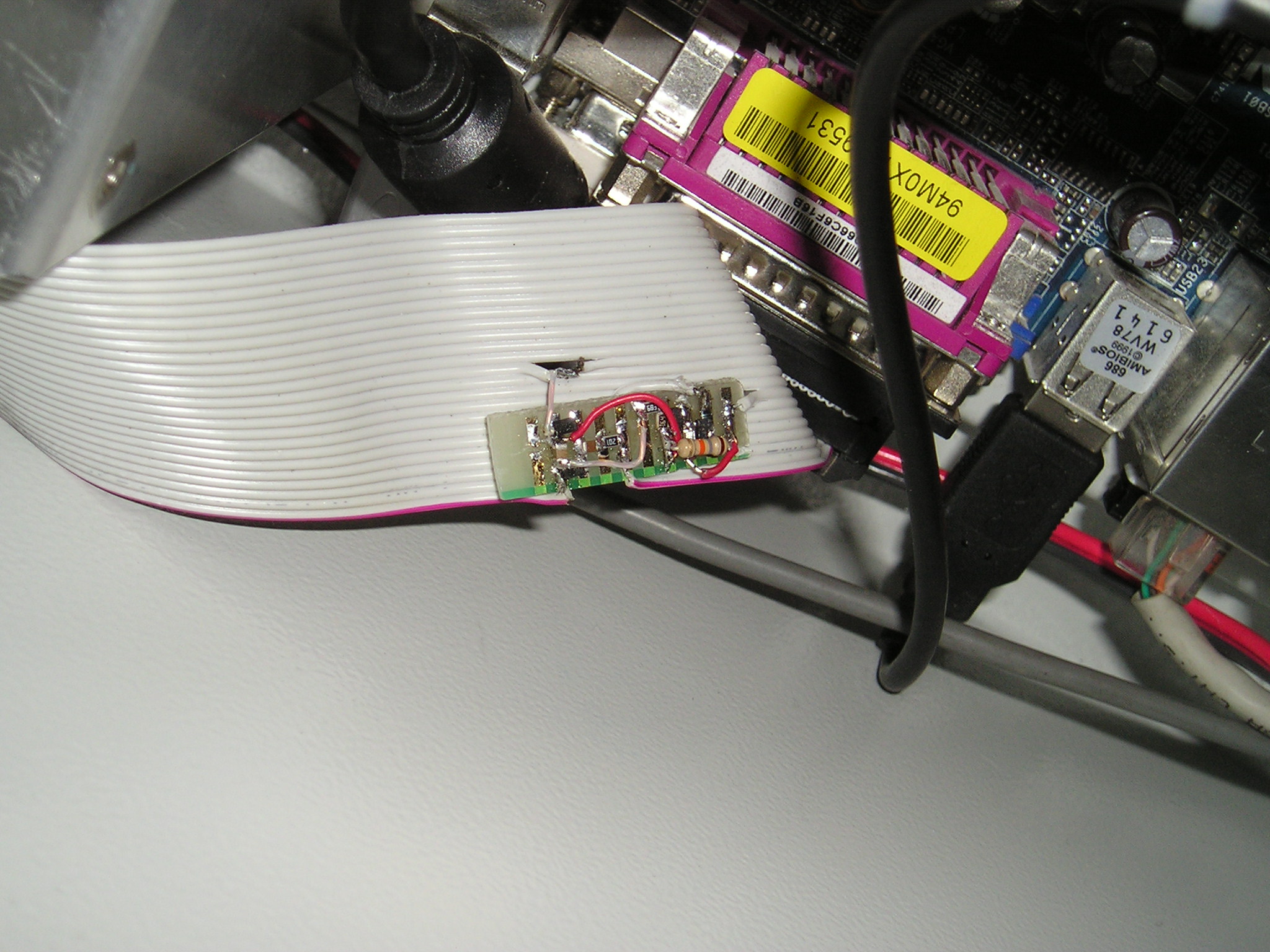

У меня вот такая схемка прекрасно работала.
вот в таком простигосспади, исполнении.
P1142461.JPG (5036 просмотров) <a class='original' href='./download/file.php?id=128810&sid=762c882482e1280d4213d698f3788c5e&mode=view' target=_blank>Загрузить оригинал (602.54 КБ)</a>
