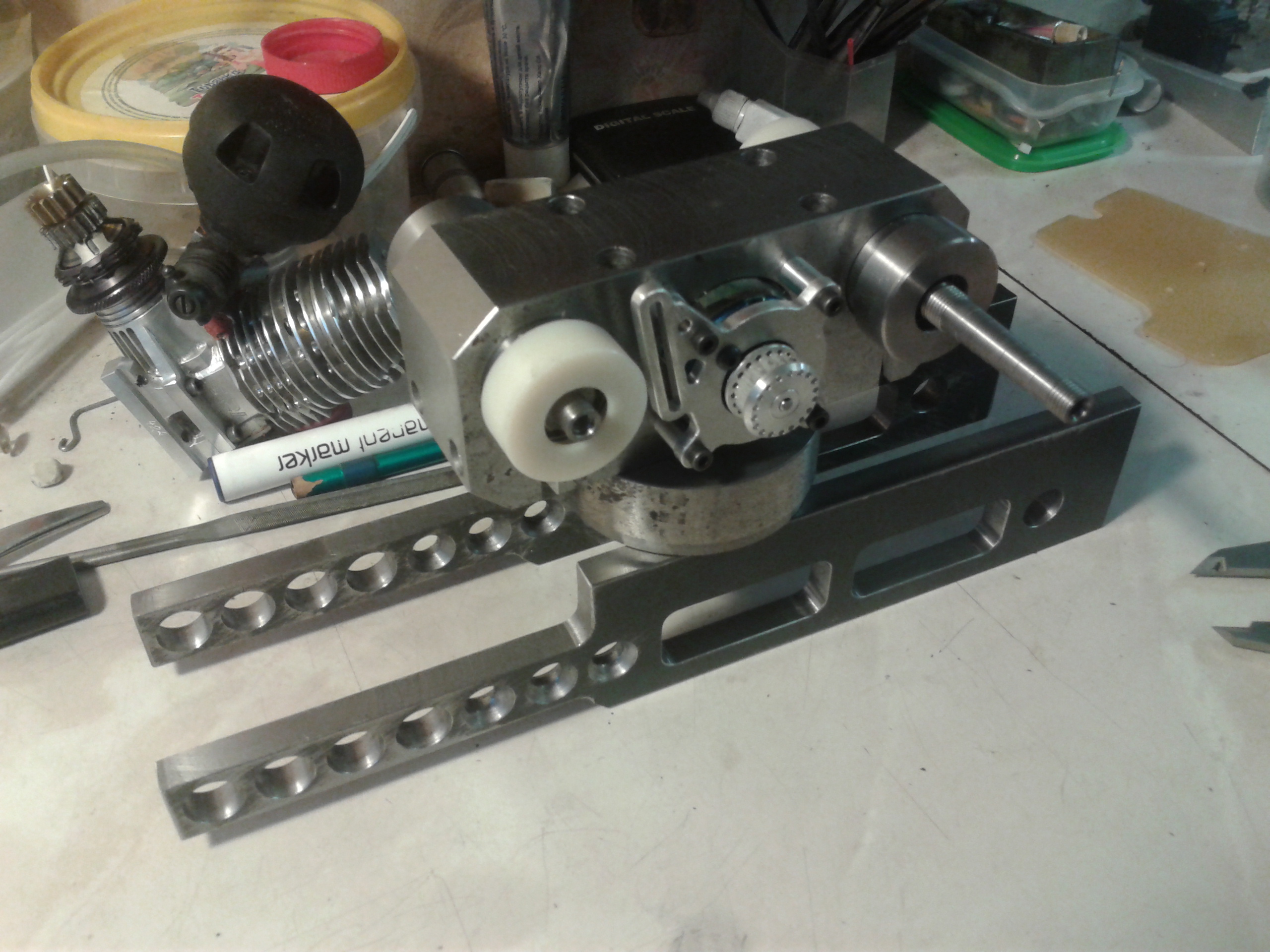

размер 280/50/10 стальные (3968 просмотров) <a class='original' href='./download/file.php?id=127292&sid=b105912b59a74e99642b8d482ca42940&mode=view' target=_blank>Загрузить оригинал (1.09 МБ)</a>
Спрошу у себя в теме (рано еще новую открывать). Хочу отлить станину из полимер гранита на маленький станок и вот такой вопрос - снимать ли фаски или радиуса в закладных по периметру вырезов что на фото?
Фото-0487.jpg (3968 просмотров) <a class='original' href='./download/file.php?id=127293&sid=b105912b59a74e99642b8d482ca42940&mode=view' target=_blank>Загрузить оригинал (1.08 МБ)</a>
Smlua
Сообщения: 806
Репутация: 374
Настоящее имя: Mikhail
Re: Начало проекта фрезера по алюминию 400/250/125
Сообщение Smlua »
желательно- площадь они увеличат, но и без них будет держать мертво.

меня, больше, острые кромки волнуют.....даже боязно...а :thinking: вроде ты же недавно выкладывал свой проект фрезерного - там делал радиуса? или нет?

нет, там якоря из болтов. фасок не делал. Желательно избегать прямых углов. но по опыту множества разбитых отливок - особо не влияет. только для таких небольших деталей (вроде маленькая по фото) нужна мелкая фракция до 5мм.

Спасибо !,по фракциям буду разбираться(спрашивал совета у форумчанина и по темам все что нашел выписал.и с твоей тоже :hehehe: )..да до 5 мм, нужно только поехать забрать у знакомых.

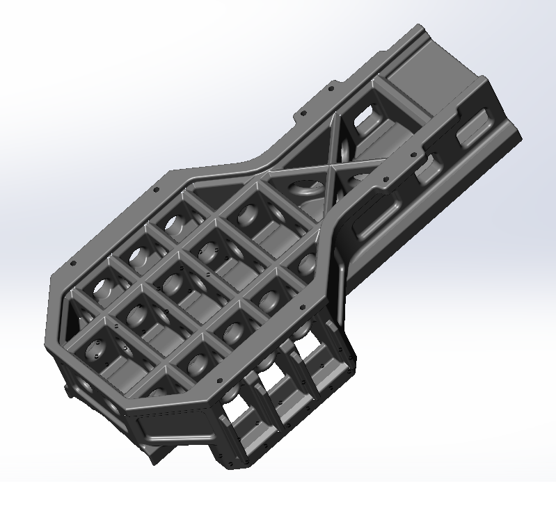

Перерисовал балку соединяющую колонны,убрал ребра и уменьшил просвет над столом до 250мм

Это все залить планируется?

Да :hehehe: это чугуном планируется залить :hehehe: .Те закладные железки к другому - шлифовальному станочку(форма уже пришла сегодня, жду остальные заготовки на железки).Выложу фотки перед заливкой .

Как мне кажется то что сделано снизу не прольется нормально. Но у меня нету опыта в этом вопросе совсем и могу ошибаться.

nevkon писал(а):Как мне кажется то что сделано снизу не прольется нормально. Но у меня нету опыта в этом вопросе совсем и могу ошибаться.
не то чтобы не прольется, но форма не простая, вероятность брака велика. Тут же ребята делают станок из чугуна, у них форма была намного проще и то был брачок.

Станина порядка 100 килограмм и все остальное примерно плюс 150 кг,это все прикидки - компьютерное моделирование... у хорошего мастера все прольется.
Rionet
Сообщения: 422
Репутация: 83
Настоящее имя: Глазунов Роман
Откуда: Волгоград
Сообщение Rionet »
Вы по какой технологии отливать это планируете?
Я боюсь что когда до реальных литейщиков дойдет дело быстро сдуется все.
Проблема в том что конструктора хотят детали похожие на пчелиные соты, а литейщики похожие на шарик или на люк канализационный.
На картинках не видно общих размеров и толщин стенок.
Я тоже долго рисовал космолеты, в итоге купил бруски стальные на ноги и траверсу и из них делаю. Дешевле чем лить.

Немного поигрался со станиной ,хочется еще тест по литью провести .Если найду ,то можно будет и допилить (убавить или прибавить мяса для выравнивания термических искажений).

Больше похоже на модель крейсера звездных войн.
Если честно, ума не приложу как вы собираетесь это отливать.
Какая технология хотя бы?
Какие толщины стенок?
