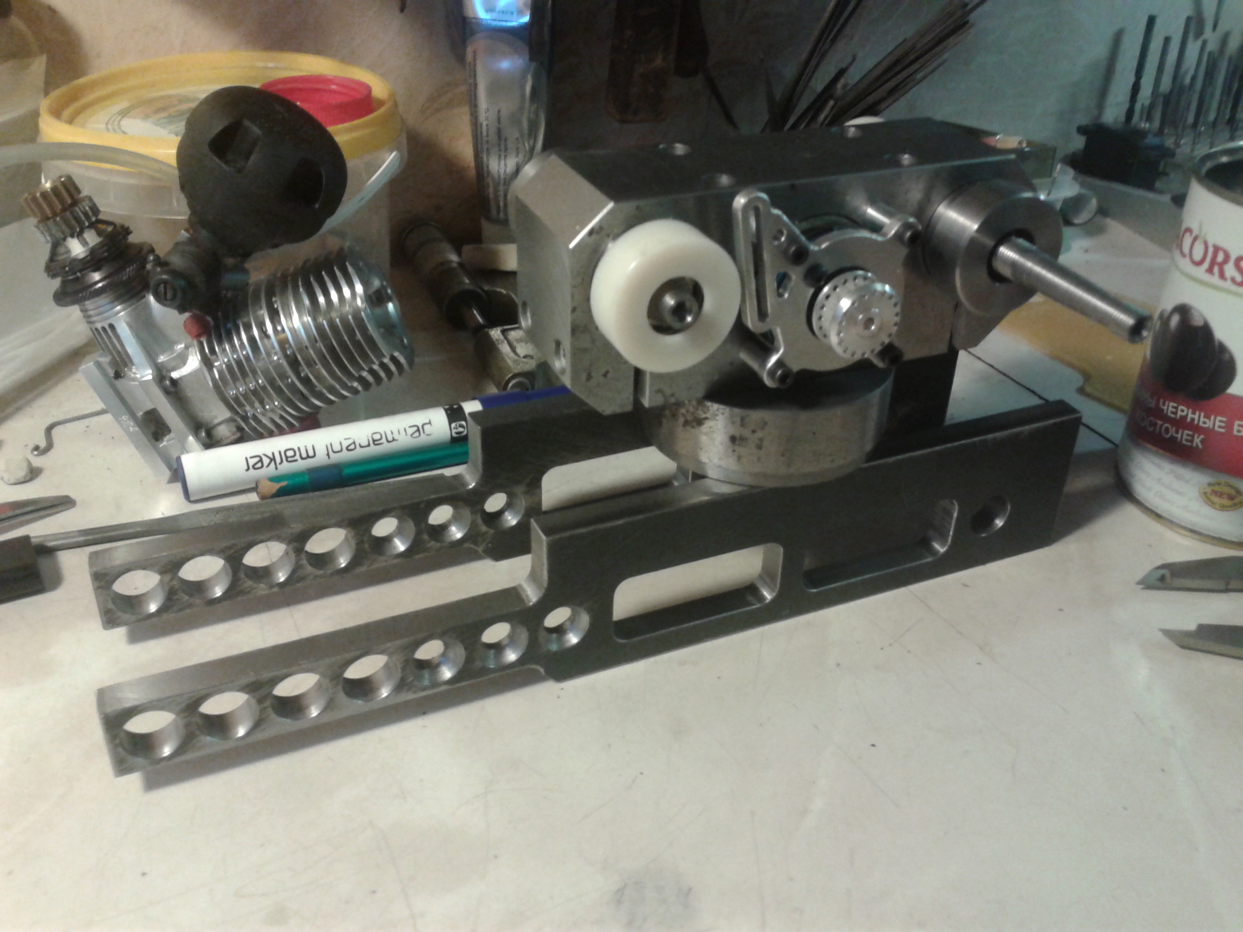

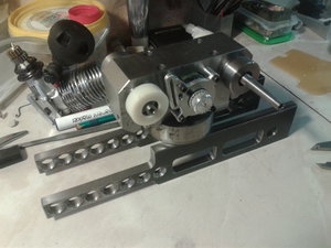

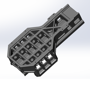

Спрошу у себя в теме (рано еще новую открывать). Хочу отлить станину из полимер гранита на маленький станок и вот такой вопрос - снимать ли фаски или радиуса в закладных по периметру вырезов что на фото?
Фото-0487.jpg (4308 просмотров) <a class='original' href='./download/file.php?id=127293&mode=view' target=_blank>Загрузить оригинал (1.08 МБ)</a>
Smlua
Сообщения: 754
Репутация: 374
Настоящее имя: Mikhail
Re: Начало проекта фрезера по алюминию 400/250/125
Сообщение Smlua »
желательно- площадь они увеличат, но и без них будет держать мертво.

меня, больше, острые кромки волнуют.....даже боязно...а :thinking: вроде ты же недавно выкладывал свой проект фрезерного - там делал радиуса? или нет?
Smlua
Сообщения: 754
Репутация: 374
Сообщение Smlua »
нет, там якоря из болтов. фасок не делал. Желательно избегать прямых углов. но по опыту множества разбитых отливок - особо не влияет. только для таких небольших деталей (вроде маленькая по фото) нужна мелкая фракция до 5мм.

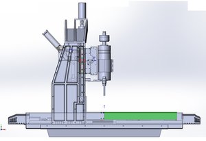

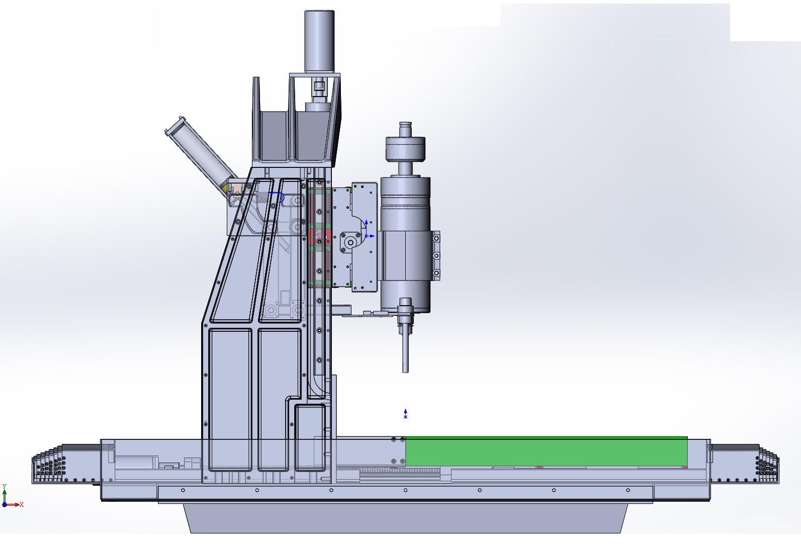

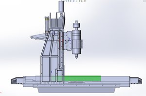

Перерисовал балку соединяющую колонны,убрал ребра и уменьшил просвет над столом до 250мм
станок вид с снизу.png (4170 просмотров) <a class='original' href='./download/file.php?id=127370&mode=view' target=_blank>Загрузить оригинал (308.69 КБ)</a>
Smlua
Сообщения: 754
Репутация: 374
Сообщение Smlua »
Это все залить планируется?
Chili
Сообщения: 1222
Репутация: 1074
Откуда: Таганрог
Сообщение Chili »
Да :hehehe: это чугуном планируется залить :hehehe: .Те закладные железки к другому - шлифовальному станочку(форма уже пришла сегодня, жду остальные заготовки на железки).Выложу фотки перед заливкой .

сколько килограммов ?
Сообщения: 2098
Как мне кажется то что сделано снизу не прольется нормально. Но у меня нету опыта в этом вопросе совсем и могу ошибаться.

nevkon писал(а):Как мне кажется то что сделано снизу не прольется нормально. Но у меня нету опыта в этом вопросе совсем и могу ошибаться.
не то чтобы не прольется, но форма не простая, вероятность брака велика. Тут же ребята делают станок из чугуна, у них форма была намного проще и то был брачок.

Станина порядка 100 килограмм и все остальное примерно плюс 150 кг,это все прикидки - компьютерное моделирование... у хорошего мастера все прольется.

Вы по какой технологии отливать это планируете?
Я боюсь что когда до реальных литейщиков дойдет дело быстро сдуется все.
Проблема в том что конструктора хотят детали похожие на пчелиные соты, а литейщики похожие на шарик или на люк канализационный.
На картинках не видно общих размеров и толщин стенок.
Я тоже долго рисовал космолеты, в итоге купил бруски стальные на ноги и траверсу и из них делаю. Дешевле чем лить.
У меня ноги получаются 100х300х900. Снизу плита 1000х630. Хода планируются 600х400х500.
Не знаю кто там что про жесткость говорит но одна нога больше 200кг весит, и она просто весом задавит динамическую силу резания )
Не говоря о том что в этой схеме траверса в нижнем положении сама по себе перевязывает ноги.
Компоновка эта мне очень нравится тем что большой ход по Z обеспечивает при максимальной жесткости. И вообще хватит мой станок перерисовывать )

Еще далеко до литейщиков,нужно закончить проект. Если и станет проблема - то, ты же нашел выход из положения - точно так же из болванок погрызть можно,тем более для себя.До автосмены еще далеко ,но идею ты обрисовал,буду иметь ввиду. Всех с наступающим !!! Здоровья и успехов в делах :good:

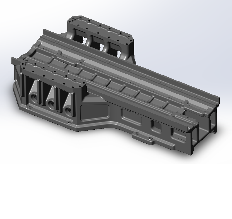

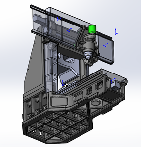

Немного поигрался со станиной ,хочется еще тест по литью провести .Если найду ,то можно будет и допилить (убавить или прибавить мяса для выравнивания термических искажений).
Станина вид сверху.png (3713 просмотров) <a class='original' href='./download/file.php?id=128833&mode=view' target=_blank>Загрузить оригинал (168.21 КБ)</a>
Станина вид снизу.png (3713 просмотров) <a class='original' href='./download/file.php?id=128834&mode=view' target=_blank>Загрузить оригинал (177.87 КБ)</a>
Rionet
Сообщения: 388
Репутация: 83
Настоящее имя: Глазунов Роман
Откуда: Волгоград
Сообщение Rionet »
Больше похоже на модель крейсера звездных войн.
Если честно, ума не приложу как вы собираетесь это отливать.
Какая технология хотя бы?
Какие толщины стенок?
