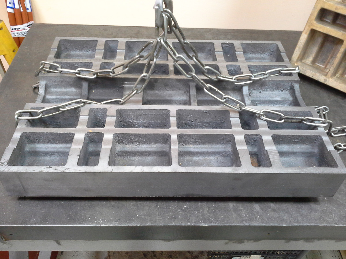

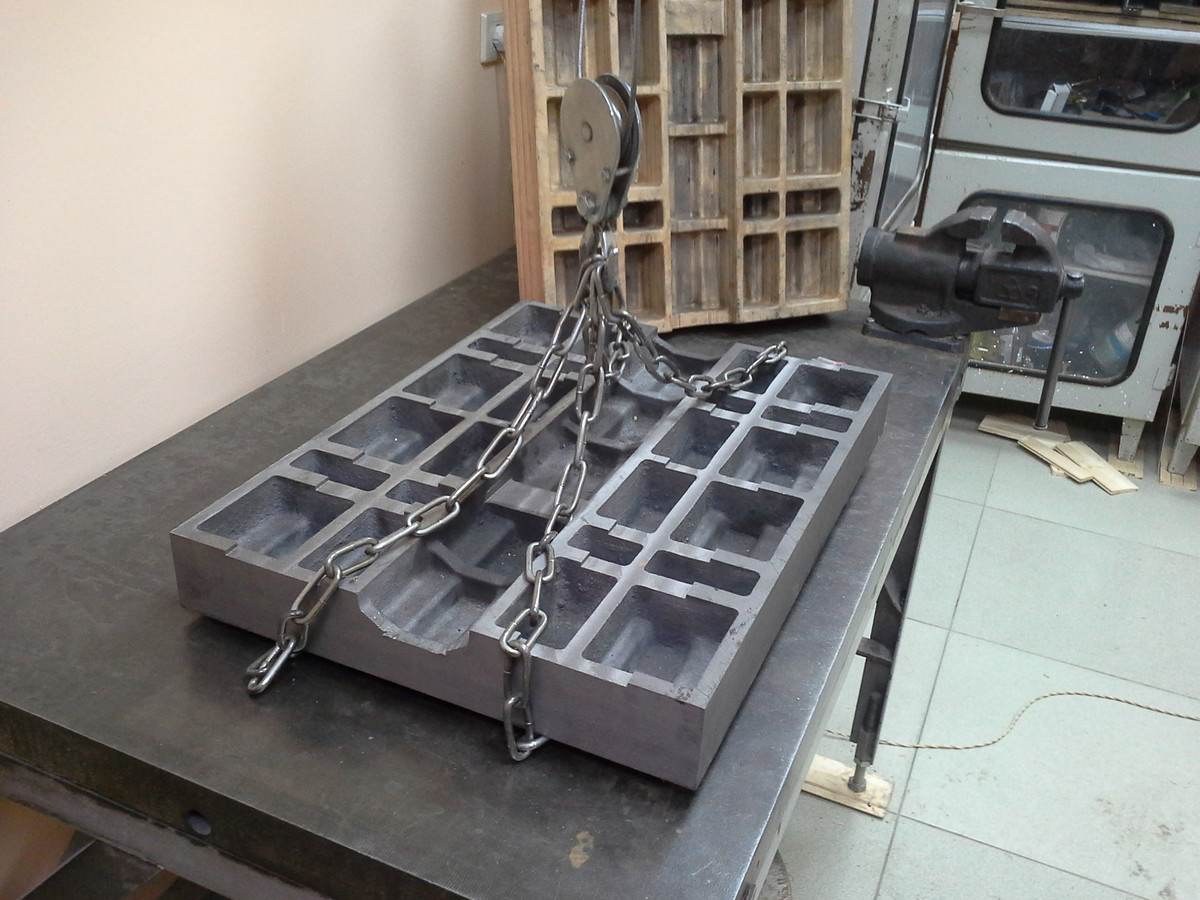

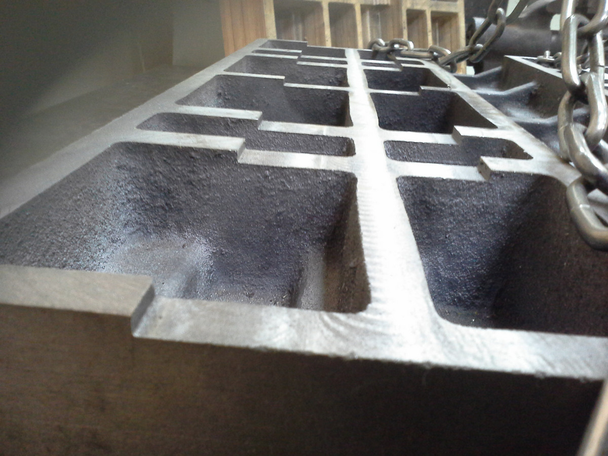

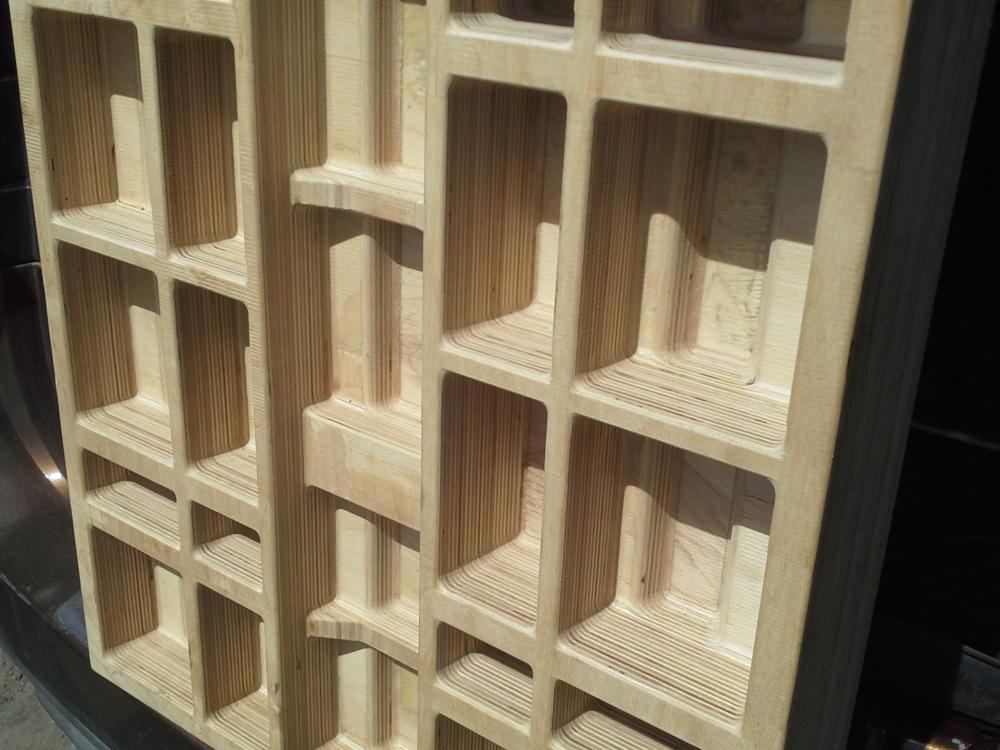

Дрюня писал(а):Десять дней, десятки разных УП, сборка, склейка.
Чето сдается мне что деревянную модель не сильно дольше было бы делать.
Припоминаю, на столик около 3 дней чистыми ушло.

niksooon
Сообщения: 2144
Репутация: 1207
Откуда: Кашира
Re: Мой второй станочек. Портальник - ФЕНИКС
Сообщение niksooon »
Ну таки технология разная , у автора образно говоря "закопать " макет в землю и лей чугуний в дырдочку, пенопласт сам испариться-выгорит, а по твоей деревяшке ,пардон деревянной модели еще литейные формы делать надоть.........
