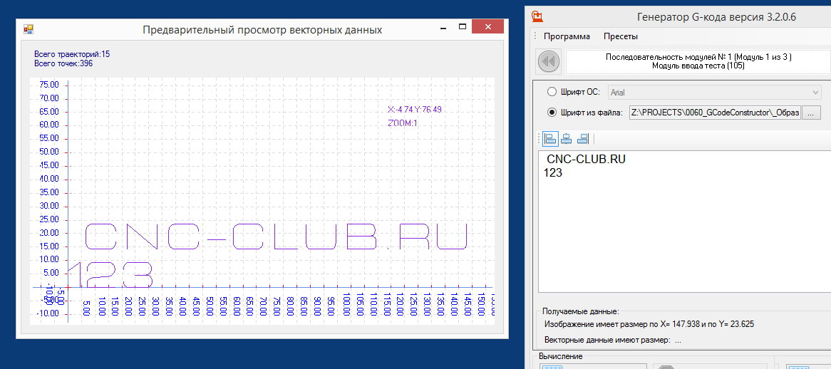

selenur писал(а):По поводу шрифтов, можешь поподробнее? и приложить сами файлы шрифтов?
При выборе из файла, шрифт не отображается (не меняется от исходного) в окне программы и окно предпросмотра пустое.
Вот сам шрифт стандартный
TIMCYRI.zip
(52.15 КБ) 275 скачиваний
TIMCYRI.zip
Проверил, оказалось что векторные данные рассчитываются корректно из файла шрифта, а визуально в модуле не применяется внешний шрифт, в новой версии поправлю.
Alexversh
Сообщения: 115
Зарегистрирован: 15 апр 2017, 17:27
Репутация: 7
Сообщение Alexversh »
Q-starь писал(а):Может сделать как в Корале - там можно любой свой шрифт в формате .ttf добавить в папку
Выбирай пункт "шрифт из файла", и в папке где лежат любые твои шрифты выбери нужный. :)

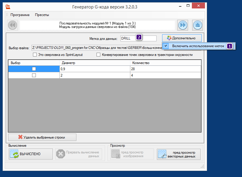

Подскажите почему в версии 3.2.0.6 не могу создать код сверлоки , а в 3.0.0.9 могу
3206.rar
(126 байт) 257 скачиваний
3009.rar
(346 байт) 260 скачиваний
kadet_13 писал(а):Подскажите почему в версии 3.2.0.6 не могу создать код сверлоки , а в 3.0.0.9 могу
Приветствую!
Сегодня вечером посмотрю.
Предположительно причина в следующем:
Файл профиля станка, или по другому, правил формирования G-кода, внутри фильтрует все данные, и пропускает только те которые имеют метку "DRILL", для решения проблемы есть 2 варианта:
Вариант 1: В модуле выбора файла сверловки, включить возможность установки метки на формируемые данные:
2017-12-26_001658.jpg (2640 просмотров) <a class='original' href='./download/file.php?id=128925&mode=view' target=_blank>Загрузить оригинал (192.8 КБ)</a>
Для этого ставим флажок, и прописываем метку "DRILL".
Вариант 2: В каталоге с программой, есть папка "profiles", внутри которой есть файл: PCB - сверловка.prof, если этот файл открыть любым текстовым редактором, например блокнотом, и удалить указанные строки (№21 и №34), то сверловка так-же должна нормально формироваться.
