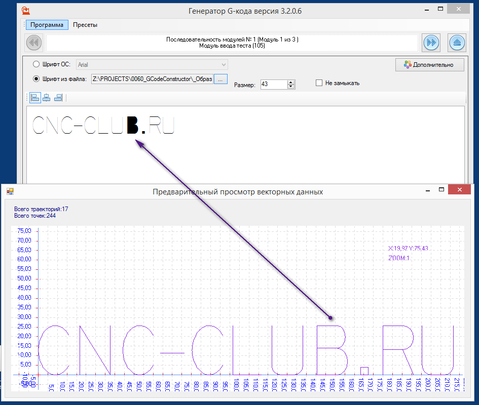

Nixon писал(а):Не во всяком Офисе превью PS шрифтов работает адекватно (но на печать выводит исправно)
О!!!! вспомнил почему при использовании внешних шрифтов, я их вид не применяю для отображения :hehehe:
Многие кто пользовался данным модулем, жаловались на то что не видно вводимый текст если применяется типа скелетный шрифт:
2018-01-09_171721.png (2732 просмотра) <a class='original' href='./download/file.php?id=128807&sid=3ca5ed25ecb29601ffaf512f8917df47&mode=view' target=_blank>Загрузить оригинал (23.42 КБ)</a>
Вот по этому я так и сделал.... а потом забыл почему так сделал..... :hehehe:

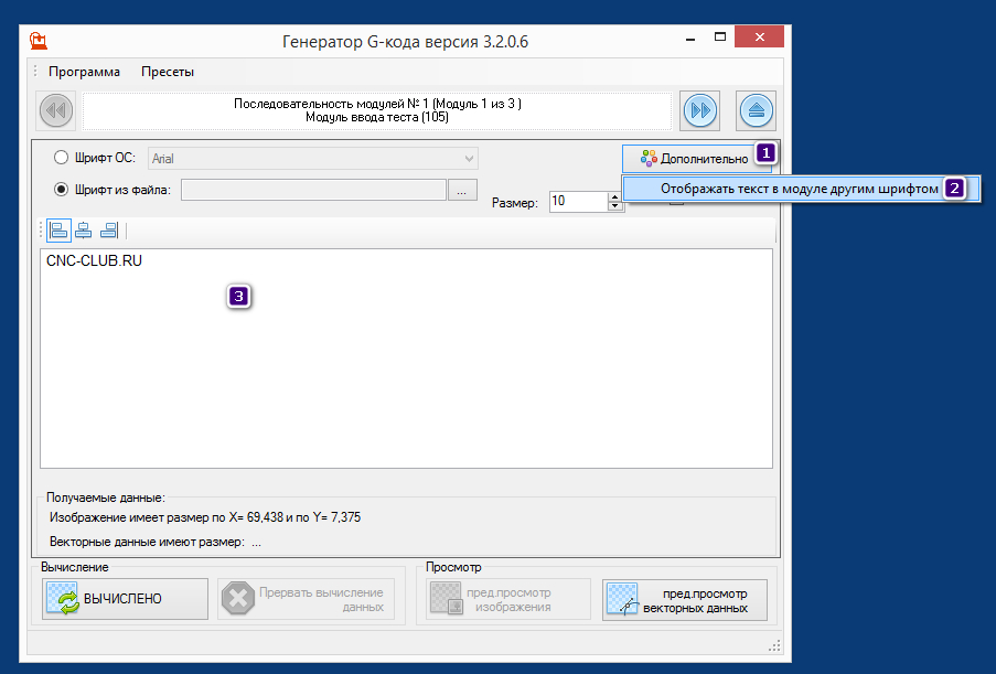

В новой версии 3.2.0.7 (когда выпущу, т.к. ещё не готова) для модуля 105 - "Ввод текста" я сделал так:
2018-01-11_002748.jpg (2613 просмотров) <a class='original' href='./download/file.php?id=128930&sid=3ca5ed25ecb29601ffaf512f8917df47&mode=view' target=_blank>Загрузить оригинал (182.3 КБ)</a>
При нажатии кнопки (1), появляется пункт меню (2) у которого можно поставить флажок, и тогда в тестовом поле (3) будет отображаться текст с применением шрифта Arial, а в реальности использоваться выбранный шрифт, эта опция меню будет нужна только для таких случаев:
2018-01-11_004152.jpg (2613 просмотров) <a class='original' href='./download/file.php?id=128931&sid=3ca5ed25ecb29601ffaf512f8917df47&mode=view' target=_blank>Загрузить оригинал (413.2 КБ)</a>
И когда непонятно что вообще там за текст.

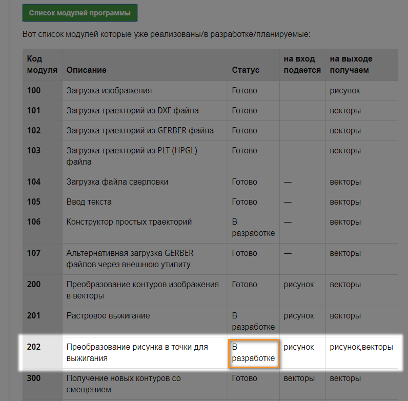

Xzarus писал(а):"Получении точек из изображения" (202)
Привет!
Данный модуль я только заканчиваю делать, и в версии 3.2.0.7 предположительно заработает. ;-)
На странице скачивания программы, ниже есть вот такой раздел:
2018-01-11_143521.png (2568 просмотров) <a class='original' href='./download/file.php?id=128963&sid=3ca5ed25ecb29601ffaf512f8917df47&mode=view' target=_blank>Загрузить оригинал (37.81 КБ)</a>
Где я отмечаю модули которые готовы, и которые в разработке....
