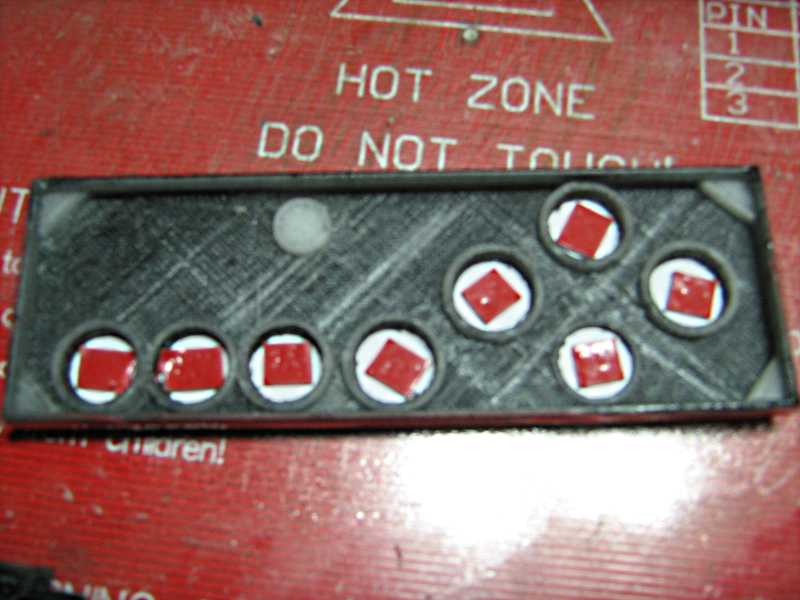

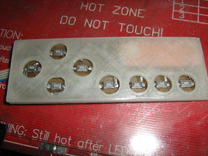

Вот результат сегодняшних изысканий:

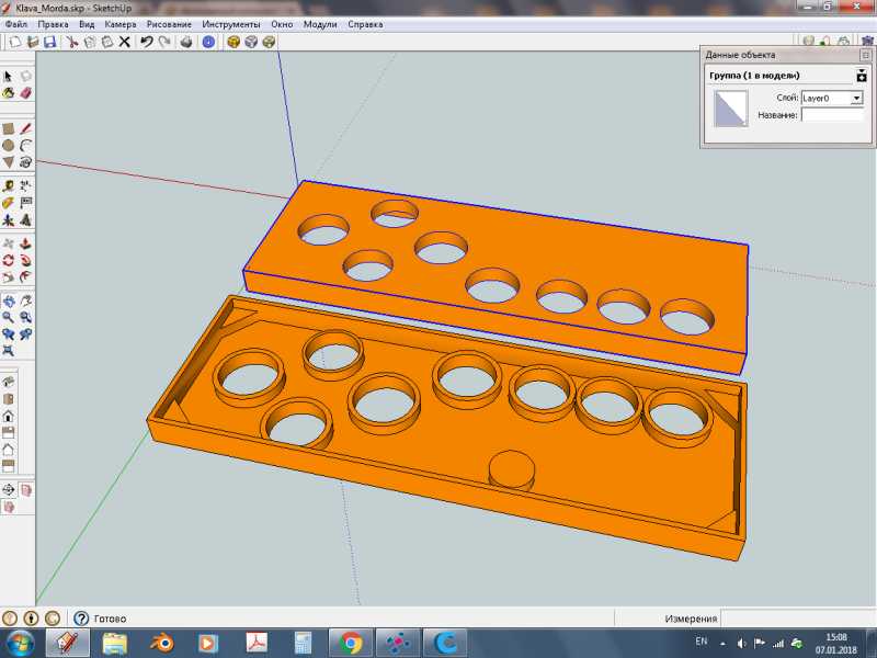

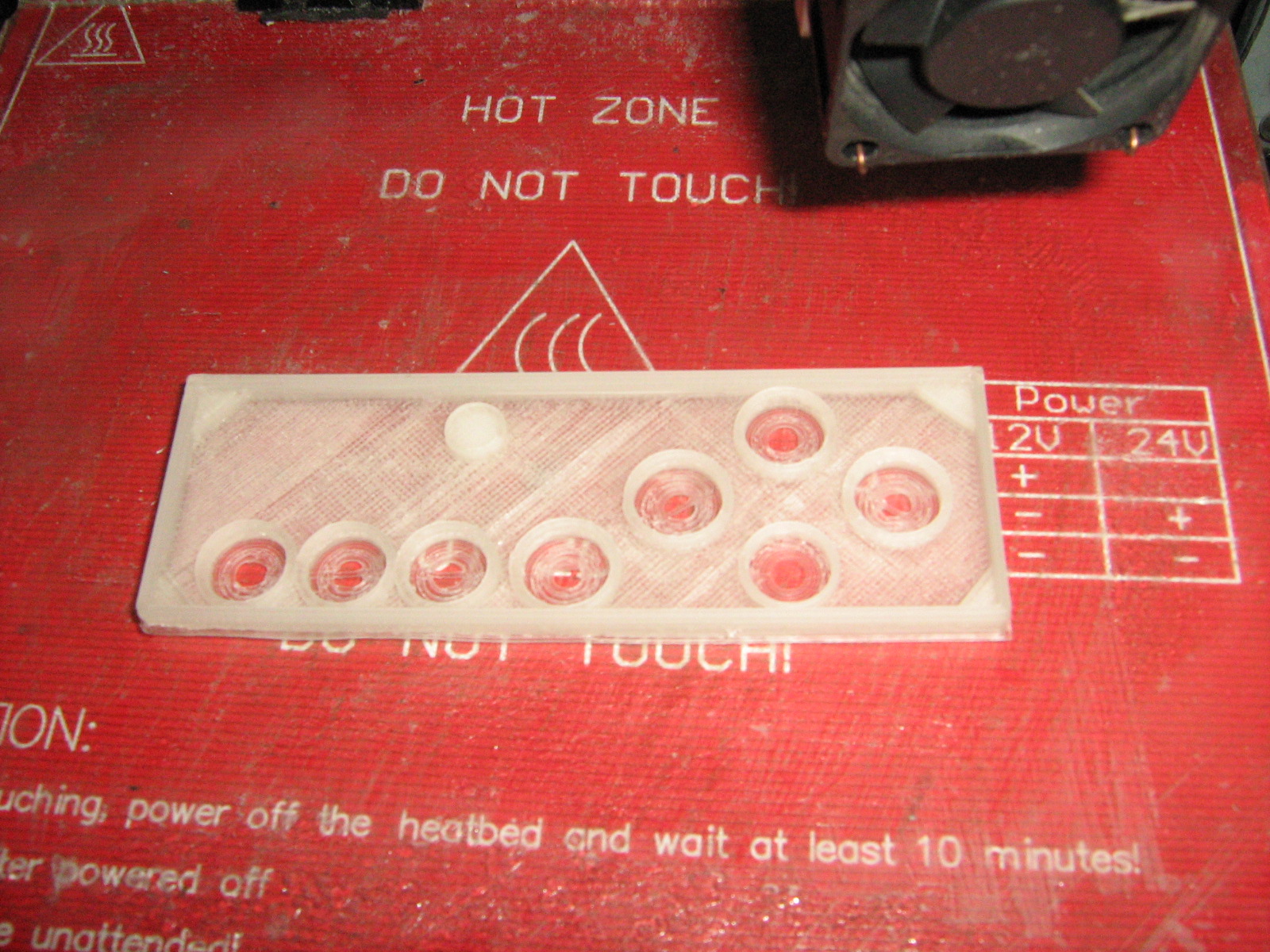

Перед завтраком набросал в Скетчапе модельку
Модель крышки.jpg (5114 просмотров) <a class='original' href='./download/file.php?id=128574&mode=view' target=_blank>Загрузить оригинал (44.73 КБ)</a>

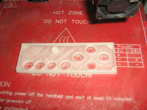

Пока завтракал распечаталось
После печати.JPG (5114 просмотров) <a class='original' href='./download/file.php?id=128576&mode=view' target=_blank>Загрузить оригинал (644.7 КБ)</a>
Оказалось, что не учел толщину самой верхней крышки, в результате кнопки утоплены на 1 мм

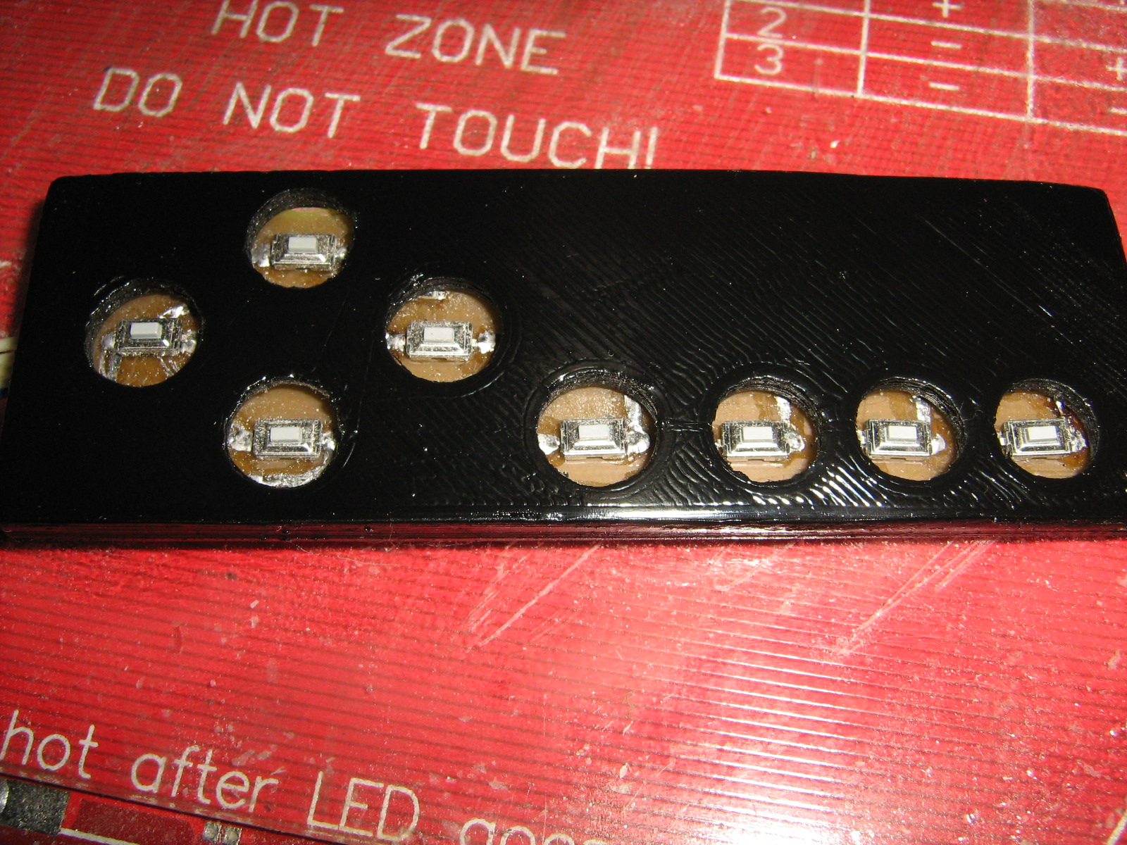

В сборе.JPG (5114 просмотров) <a class='original' href='./download/file.php?id=128577&mode=view' target=_blank>Загрузить оригинал (732.03 КБ)</a>

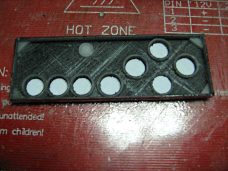

Пыльнул черной краской, вылезли дефекты поверхности (надо было шкурить)
Окрашено (5114 просмотров) <a class='original' href='./download/file.php?id=128578&mode=view' target=_blank>Загрузить оригинал (706.76 КБ)</a>
Окрашено
А это сзади
Сзади.JPG (5114 просмотров) <a class='original' href='./download/file.php?id=128579&mode=view' target=_blank>Загрузить оригинал (511.37 КБ)</a>
В принципе работат. Если не наклеивать пленку, то при нажатии пальцем микрики срабатывают.
Но наверное придется вырезать миллиметровые проставки с пиктограммами клавиш и вложить их в отверстия (вернее приклеить к скотчу, который будет наклеен сверху). Ну и второй вариант скорректировать модель.
Конструкция получилась достаточно компактная, данный вариант - толщина 5 мм, но можно уменьшить до 4.
Ну и по сравнению с картинкой из поста #740 смотрится более цивильно.

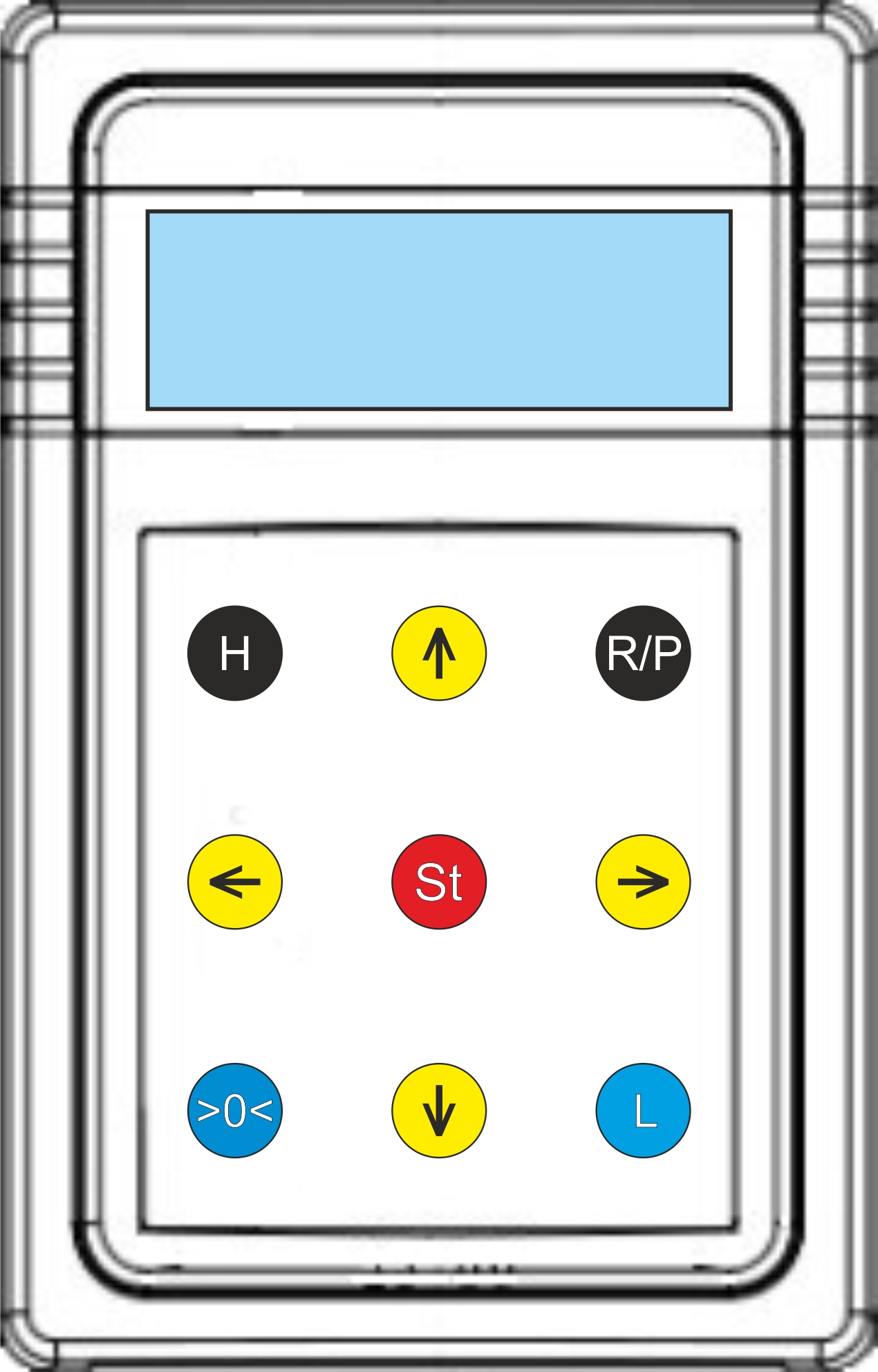

Только что закончил ориентировочный дизайн лицевой панели, через часок выложу результат.

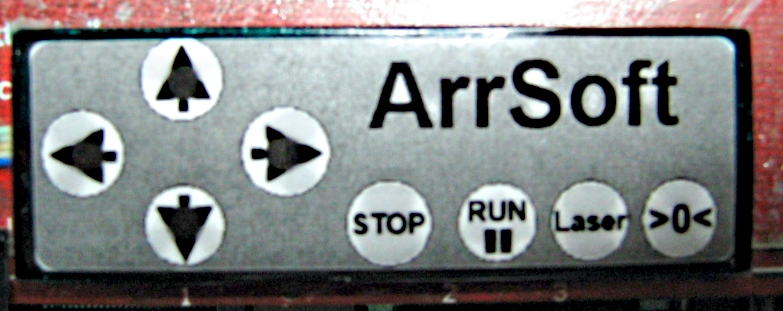

Часок прошел
Распечатал картинки на обычной бумаге и заламинировал скотчем
Морда.jpg (5060 просмотров) <a class='original' href='./download/file.php?id=128594&mode=view' target=_blank>Загрузить оригинал (208.15 КБ)</a>
Это сзади
Морда сзади.jpg (5060 просмотров) <a class='original' href='./download/file.php?id=128595&mode=view' target=_blank>Загрузить оригинал (43.11 КБ)</a>
Наклеил кусочки двухстороннего скотча (тонкий поэтому в два слоя)
Скотчевание.jpg (5060 просмотров) <a class='original' href='./download/file.php?id=128596&mode=view' target=_blank>Загрузить оригинал (44.28 КБ)</a>
Срабтывает четко, легкое нажатие и - щелчок микрика.
Есть некоторые сомнения по поводу стойкости бумаги, лучше-бы самоклейку, но есть - то что есть.
Это только проба, поэтому ни за дизайн ни за остальное прошу не крититиковать.
Пожелания и идеи приветствуются

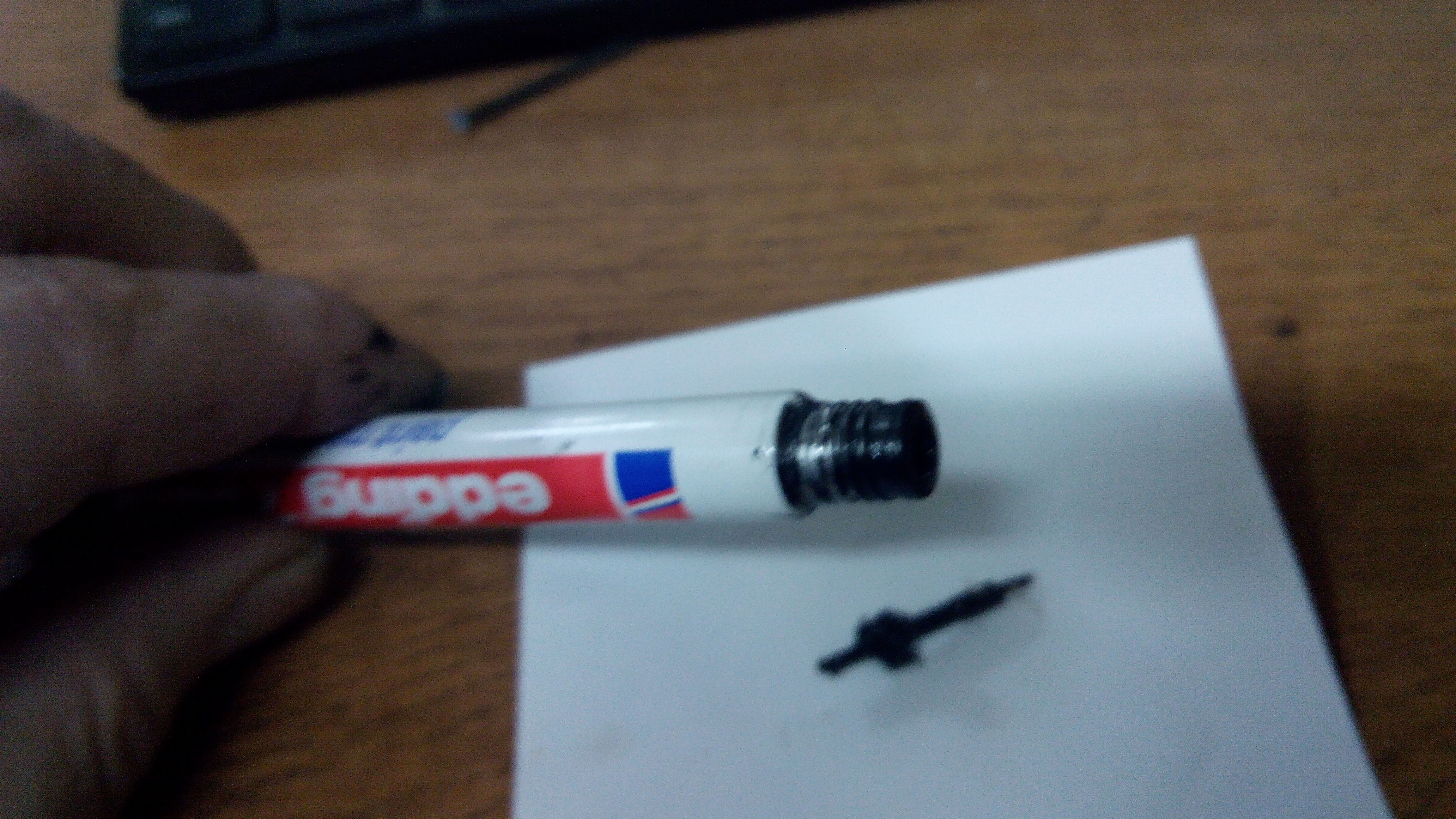

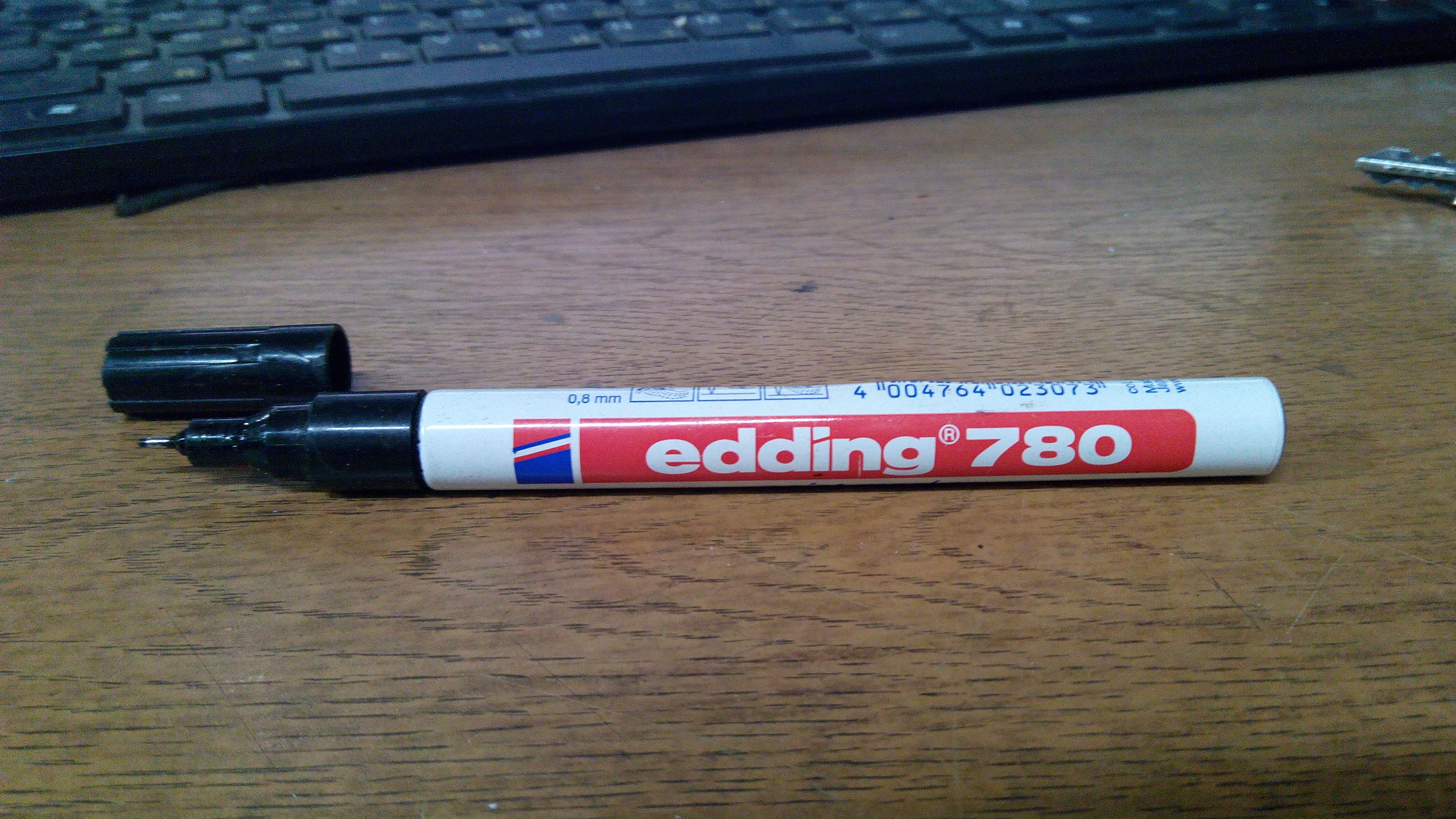

Подкрашивать пользуюсь специальным маркером для печатных плат edding780. Алюминиевый корпус-балончик, внутри шарик для взбалтывания краски.
IMG_20180108_190311.jpg (4907 просмотров) <a class='original' href='./download/file.php?id=128726&mode=view' target=_blank>Загрузить оригинал (6.01 МБ)</a>

spryt писал(а):Подкрашивать пользуюсь специальным маркером для печатных плат edding780. Алюминиевый корпус-балончик, внутри шарик для взбалтывания краски.
Он перезаправляемый?
ArrSoft
Сообщения: 424
Репутация: 235
Сообщение ArrSoft »
дорожка какой толщины?
spryt
Сообщения: 90
Зарегистрирован: 21 май 2017, 20:02
Репутация: 89
Настоящее имя: Тимур
Сообщение spryt »
ArrSoft писал(а):дорожка какой толщины?
Указано 0.8 мм. Где-то так и рисует.
ALViktor писал(а):Он перезаправляемый?
Похож на перезаправляемый. Внутри клапан нажимаемый. На пишущем элементе в конце расширение похоже на губку.
Если кто надумает брать, ищите в Канцтоварах. В Радио-магазинах дорого.

Модели сделаны в Гугл Скетчапе 8. В принципе могу выложить и модели и СТЛки леченные Нетфаббом . Но модели немного кривоваты, делал для себя, поэтому перемоделировать и перепечатывать не хотелось (время много уходит) - быстрее немного напильником поработать.

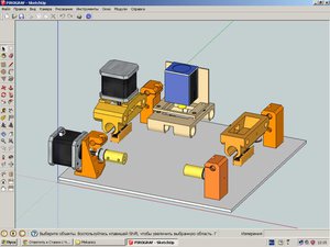

Вот так выглядит проект в Скетчапе.
Пирограф.jpg (4823 просмотра) <a class='original' href='./download/file.php?id=128783&mode=view' target=_blank>Загрузить оригинал (43.43 КБ)</a>

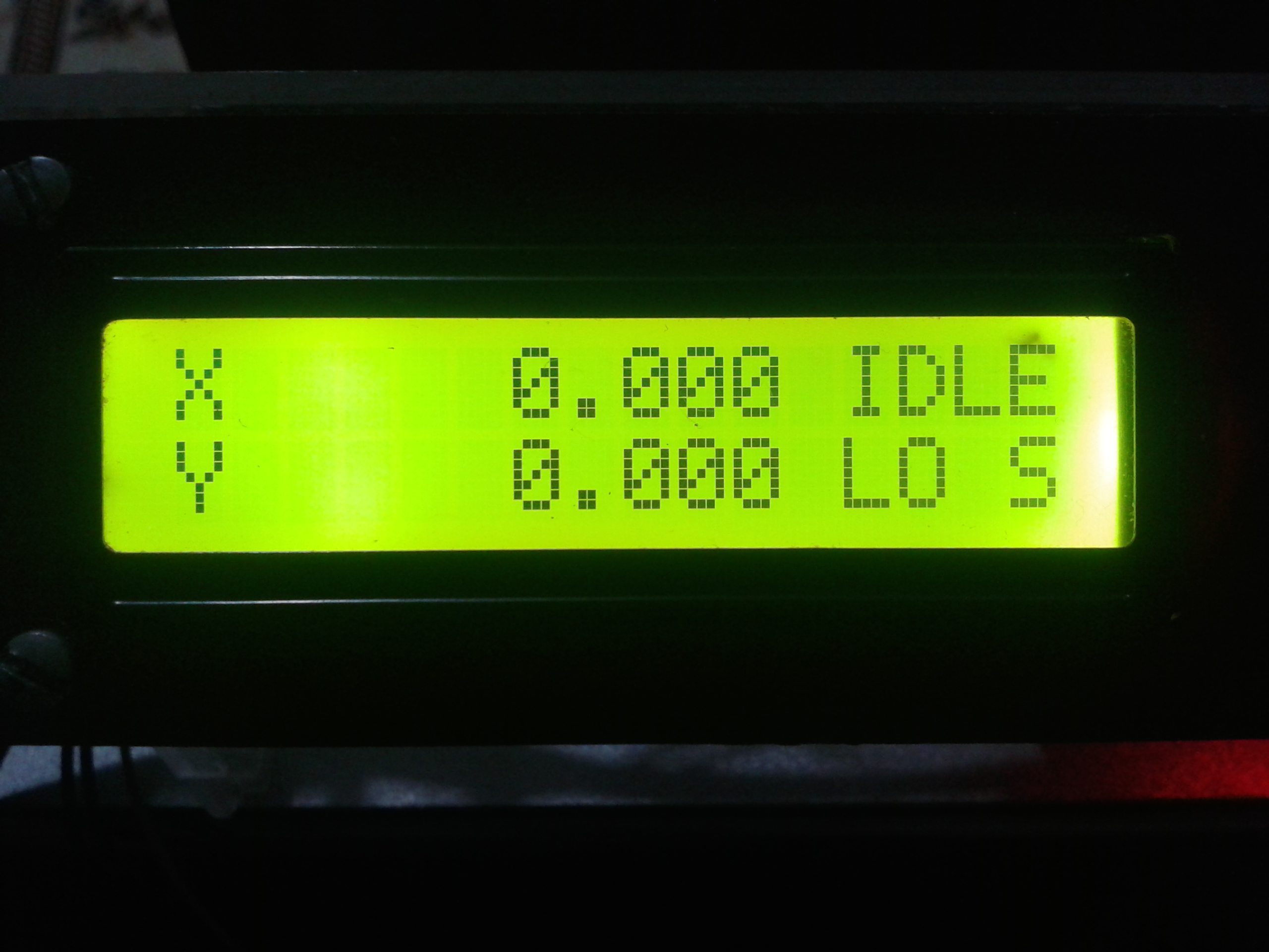

Вообщем доступна вторая версия контроллера. Написан он можно сказать заново, и ни чего общего с предыдущей версией не имеет. Как я уже писал ранее, можно менять скорость ручных перемещений, размер шага, инвертировать выход управления лазером, кинематика CoreXY включается параметром, игнорирование параметра F в режиме рисовалки, изменить безопасную мощность лазера. Также теперь абсолютно все настройки применяются сразу, кроме изменения кинематики.
Правда есть несколько ньюансов, которые я позже исправлю: невозможно выполнять файл с ПК, ручное управление не работает так как ожидалось (но работает).
Также теперь переключение режима лазера и рисовалки можно выполнить только с ПК. Настройка контроллера выполняется через терминал, как и grbl'а.
IMG_20180109_203945.jpg (4289 просмотров) <a class='original' href='./download/file.php?id=128815&mode=view' target=_blank>Загрузить оригинал (886.19 КБ)</a>
Не множко изменен главный экран, теперь в правом нижнем углу отображается скорость ручных перемещений - HI(GH) / LO(W) и режим - S(ervo) / L(aser). Во время выполнения файла будет отображатся коэффициент подачи.
IMG_20180109_204001.jpg (4289 просмотров) <a class='original' href='./download/file.php?id=128816&mode=view' target=_blank>Загрузить оригинал (920.94 КБ)</a>

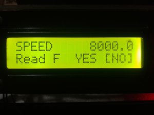

Экран настроек рисовалки. Открывается нажатием кнопки СТОП. Если параметр Read F стоит YES, то скорость будет выбрана минимальная между той, что указана и той что была прочитана из файла.
