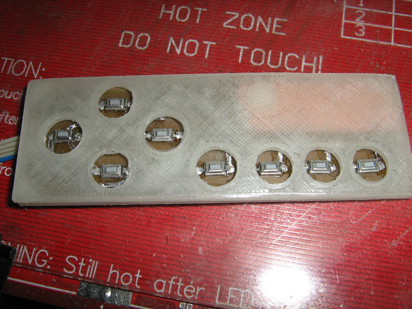

Q-starь писал(а):А я вот тормознулся на стадии создания панели с кнопками :-)
я сильно не заморачивался и сделал обычный квадрат :)
санчо
Сообщения: 83
Зарегистрирован: 08 авг 2017, 20:28
Репутация: 71
Настоящее имя: алекс
Сообщение санчо »
svm писал(а):
Если прикрыть крышечкой с отверстиями под клавиши , то получится нормальная клава.
не подскажете где почитать?, или поделитесь технологией создания таких кнопок? я так понимаю что накрывается крышкой с невыпадающими клавишами

санчо писал(а):не подскажете где почитать?, или поделитесь технологией создания таких кнопок? я так понимаю что накрывается крышкой с невыпадающими клавишами
Сегодня попробую, невыпадающие кнопки- это хорошо, но долго. Попробую просто разделительную решетку напечаать, а сверху пленка. Нагрузка на клавиатуру маленькая. Один раз запустил процесс и жди окончания. По результатам отпишусь.
Невыпадающие кнопки- это хорошо, но долго. Попробую просто разделительную решетку напечаать, а сверху пленка.
Вот результат сегодняшних изысканий:
Перед завтраком набросал в Скетчапе модельку
Модель крышки.jpg (5118 просмотров) <a class='original' href='./download/file.php?id=128574&mode=view' target=_blank>Загрузить оригинал (44.73 КБ)</a>
Пока завтракал распечаталось
После печати.JPG (5118 просмотров) <a class='original' href='./download/file.php?id=128576&mode=view' target=_blank>Загрузить оригинал (644.7 КБ)</a>
Оказалось, что не учел толщину самой верхней крышки, в результате кнопки утоплены на 1 мм
В сборе.JPG (5118 просмотров) <a class='original' href='./download/file.php?id=128577&mode=view' target=_blank>Загрузить оригинал (732.03 КБ)</a>
Пыльнул черной краской, вылезли дефекты поверхности (надо было шкурить)
Окрашено (5118 просмотров) <a class='original' href='./download/file.php?id=128578&mode=view' target=_blank>Загрузить оригинал (706.76 КБ)</a>
Окрашено
А это сзади
Сзади.JPG (5118 просмотров) <a class='original' href='./download/file.php?id=128579&mode=view' target=_blank>Загрузить оригинал (511.37 КБ)</a>
В принципе работат. Если не наклеивать пленку, то при нажатии пальцем микрики срабатывают.
Но наверное придется вырезать миллиметровые проставки с пиктограммами клавиш и вложить их в отверстия (вернее приклеить к скотчу, который будет наклеен сверху). Ну и второй вариант скорректировать модель.
Конструкция получилась достаточно компактная, данный вариант - толщина 5 мм, но можно уменьшить до 4.
Ну и по сравнению с картинкой из поста #740 смотрится более цивильно.
