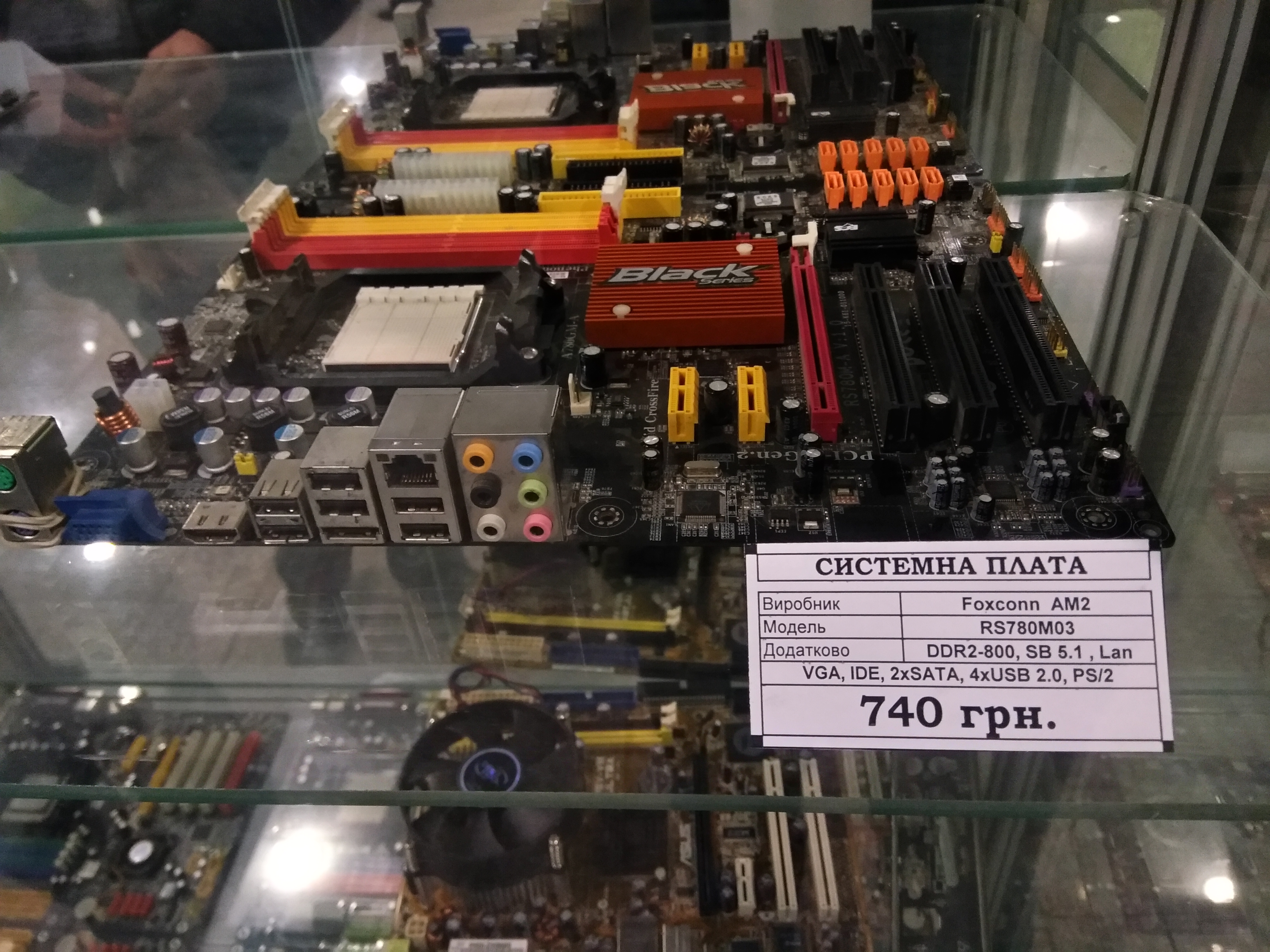

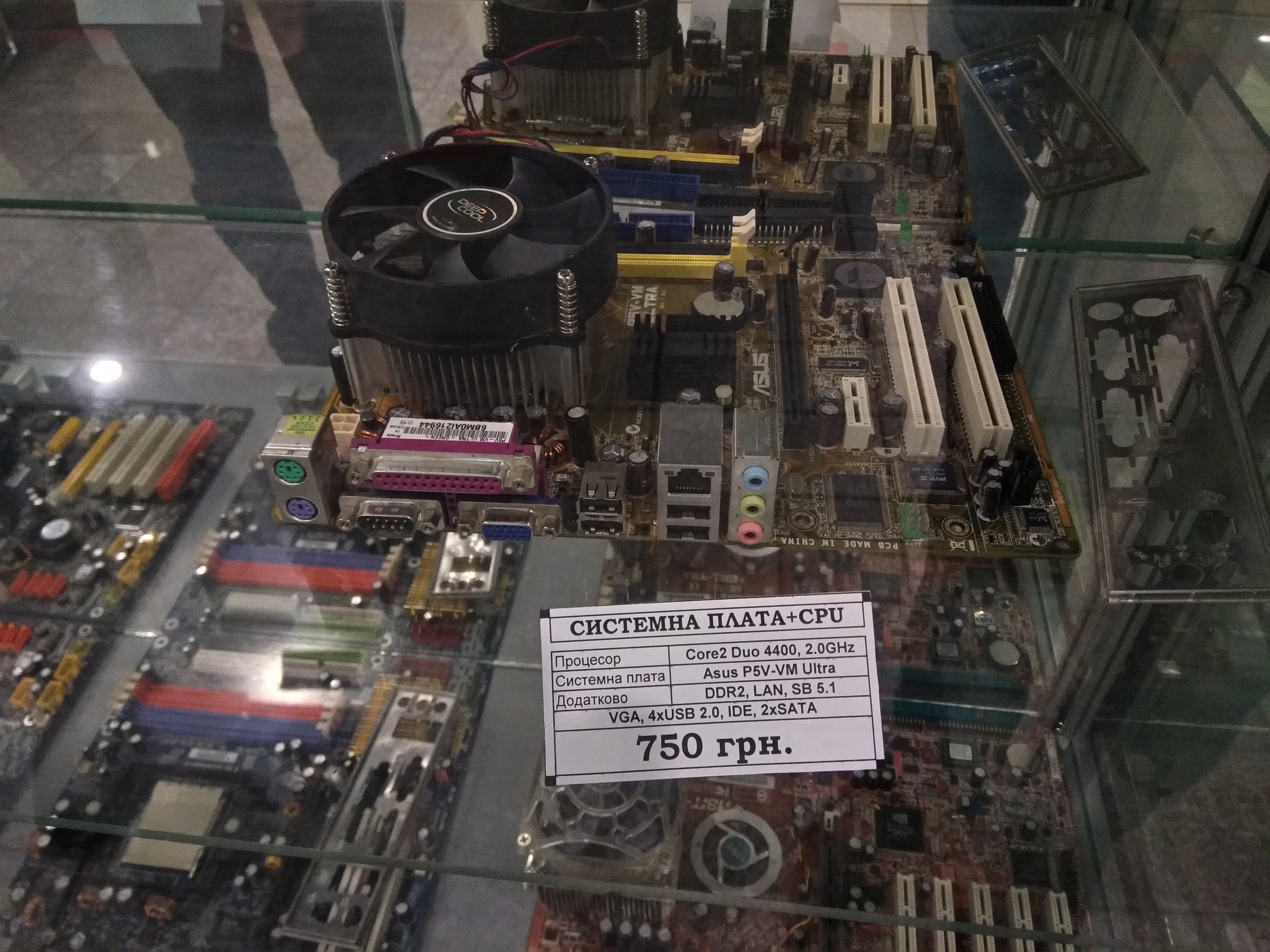

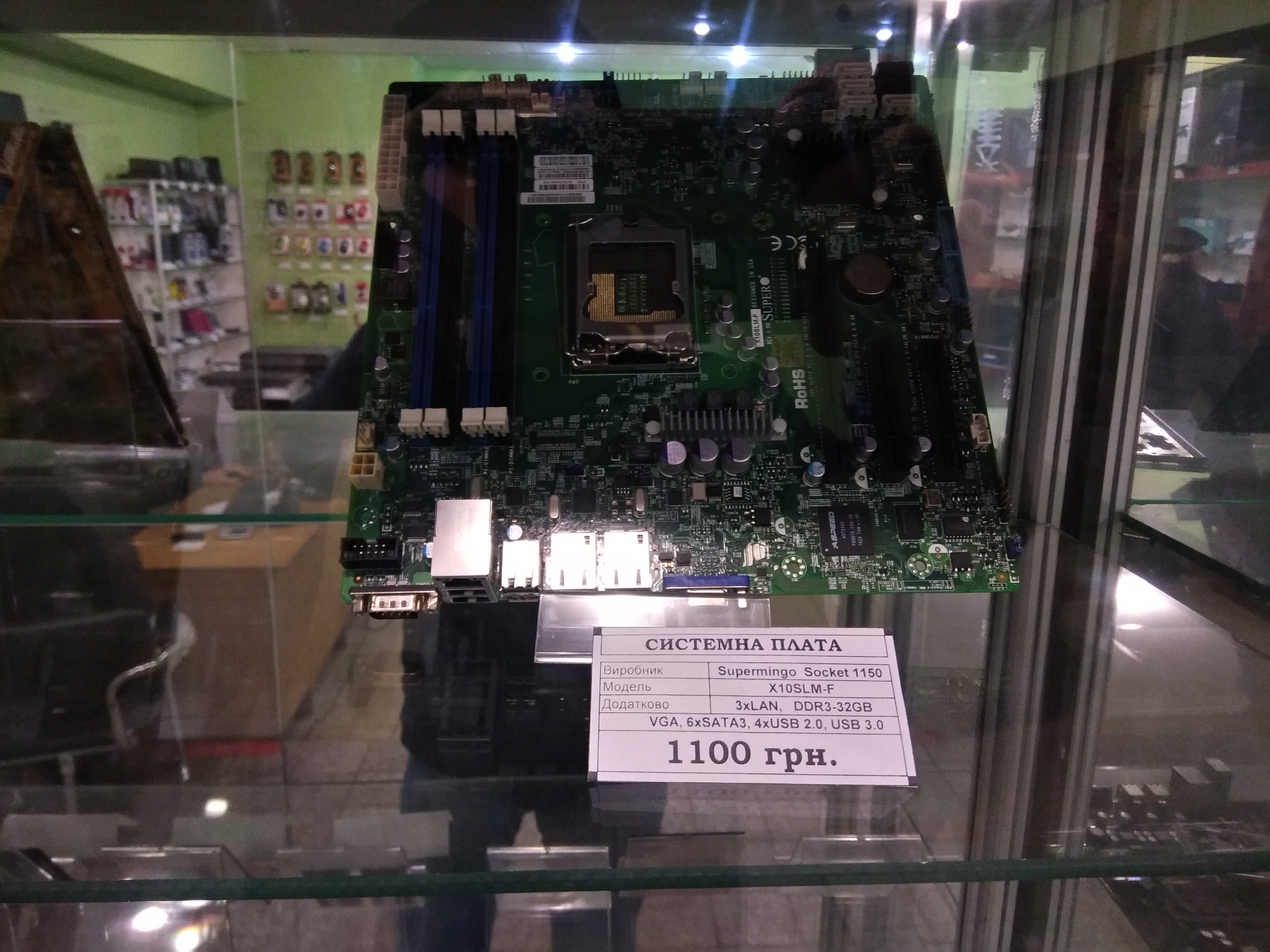

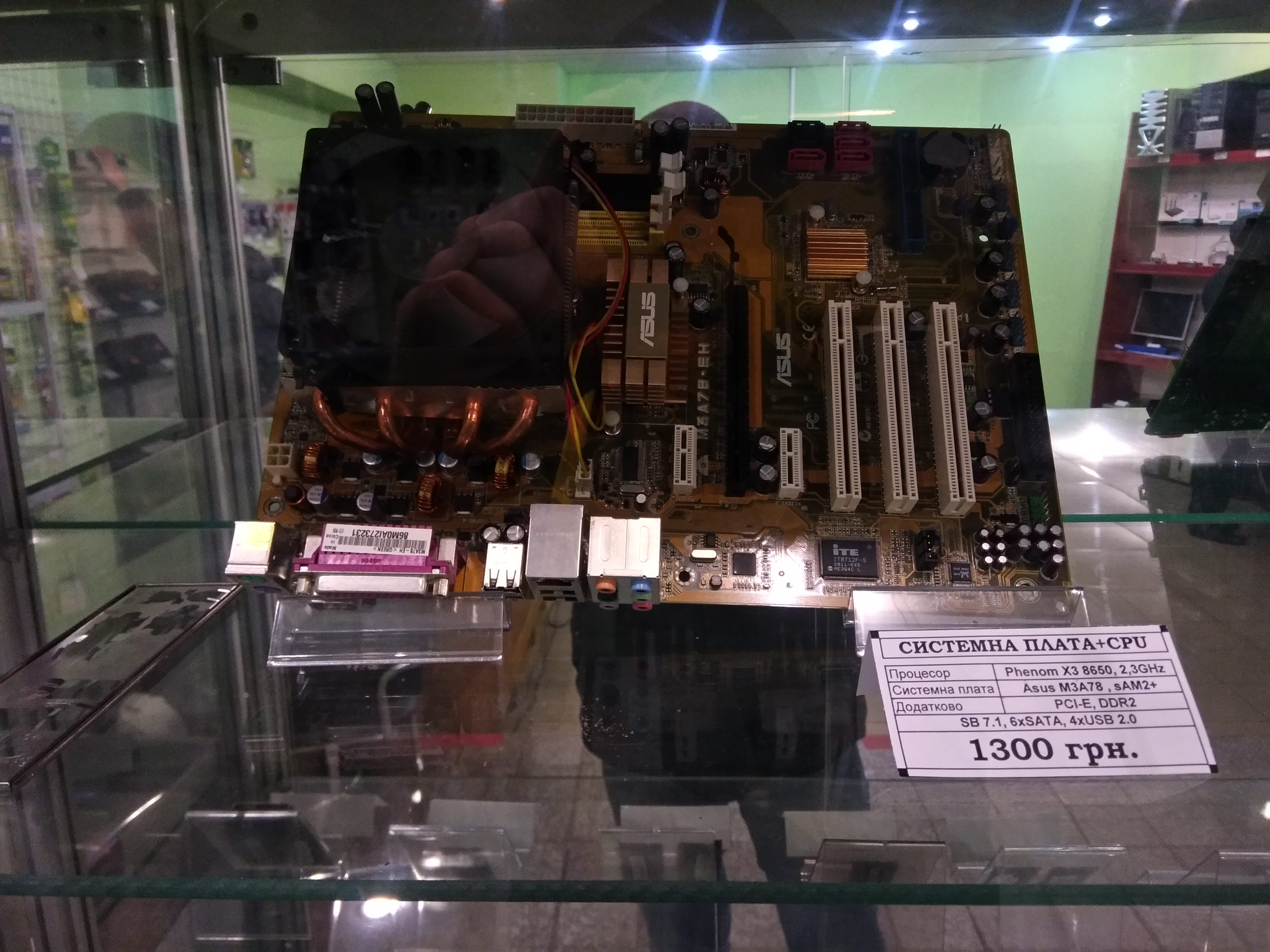

Сообщение JudasPriest »
Здравствуйте. Помогите пожалуйста выбрать системник или материнку для linuxcnc. Из имеющихся трёх своих компов ничего не подошло. Зашёл в магазин б/у комплектующих, объяснил проблему - они готовы дать потестить. Вот что там есть:

Re: Latency-test показания на разных материнских платах
Надо брать Intel, Intel и Intel
Мне приглянулся на последнем фото. Уже даже вижу как сделаю стоечку с ним)

на последнем фото очень слабый!
на предпоследнем получше
вот такие системники ставлю https://www.olx.ua/uk/obyavlenie/cistem ... s2DJE.html (лот какой первый попался недорого)
проц довольно мощный и латенси до 30000 емнип
