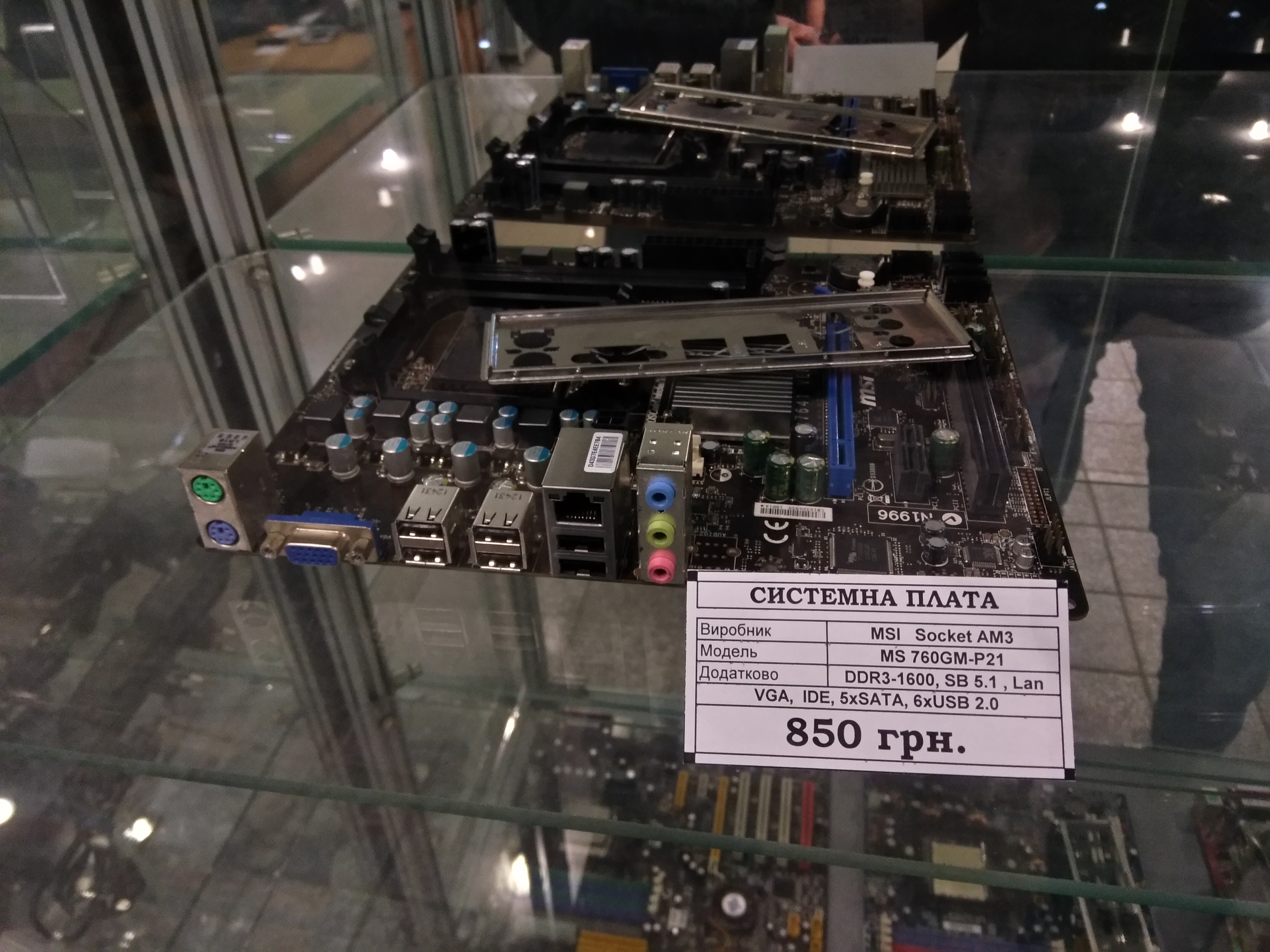

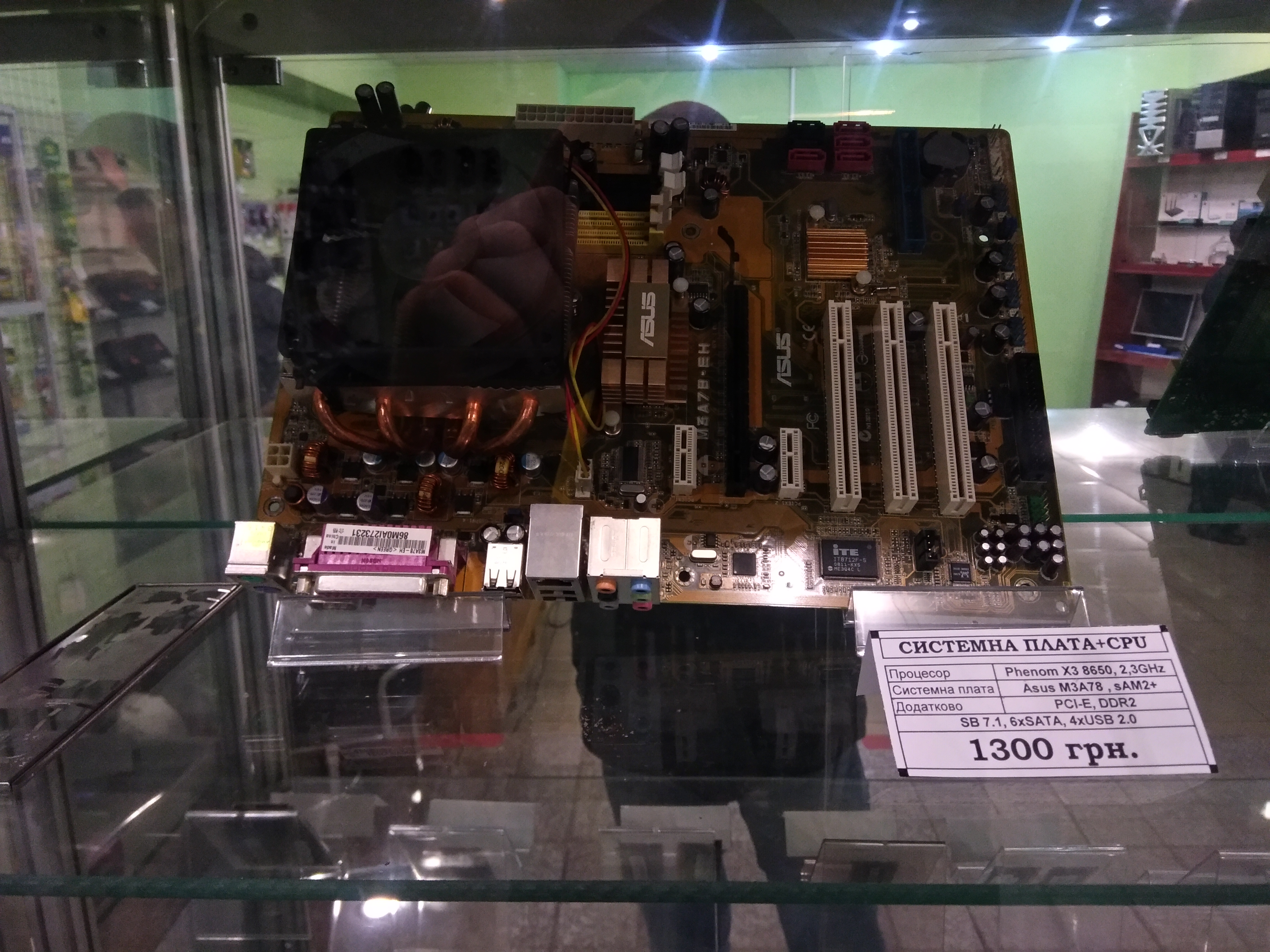

Сообщение JudasPriest »
Здравствуйте. Помогите пожалуйста выбрать системник или материнку для linuxcnc. Из имеющихся трёх своих компов ничего не подошло. Зашёл в магазин б/у комплектующих, объяснил проблему - они готовы дать потестить. Вот что там есть:

И ещё та был атом 410 с гигом оперативки, без ХД ценник 30$.
Re: Latency-test показания на разных материнских платах
Надо брать Intel, Intel и Intel
Мне приглянулся на последнем фото. Уже даже вижу как сделаю стоечку с ним)
Меня смущает, что интегрированные видяхи intel gm3150 идут для нетбуков.
Сообщение PKM »
на последнем фото очень слабый!
на предпоследнем получше
вот такие системники ставлю https://www.olx.ua/uk/obyavlenie/cistem ... s2DJE.html (лот какой первый попался недорого)
проц довольно мощный и латенси до 30000 емнип
30000 латенси я и на своем еле живом 4ом пеньке может быть выжму, только хочется около 15000 иметь. И стремновато брать непроверенный системник. Не подойдёт он и что дальше? Я на днях вовзращал уже один, матюков наслушался. Ну не объяснить человеку, что сразу системник невозможно проверить.
