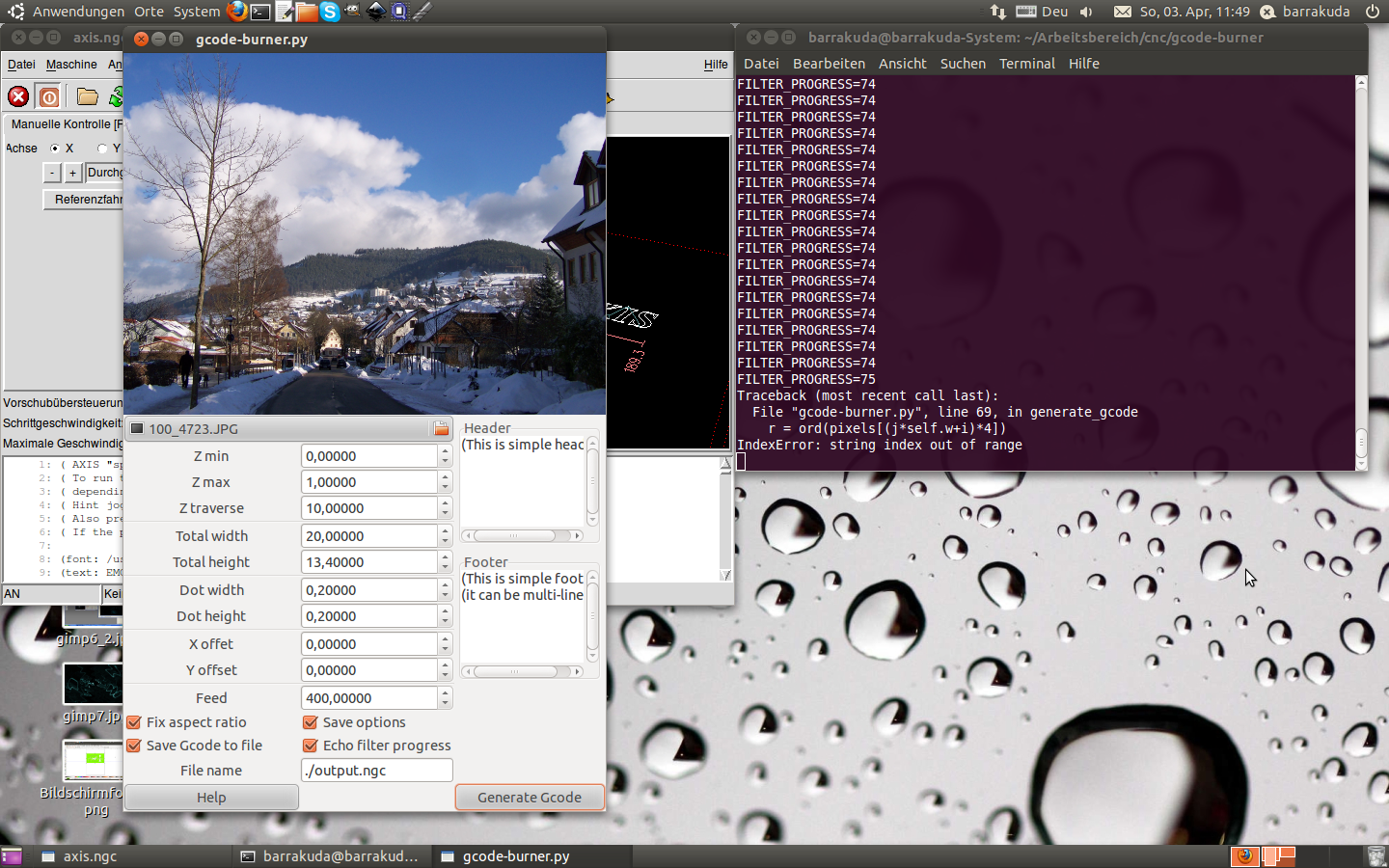

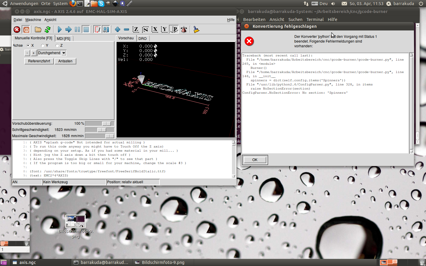

Попробовал поставить gcode-burner, при запуске выходят такие ошибки:
Bildschirmfoto.png (4667 просмотров) <a class='original' href='./download/file.php?id=1332&mode=view' target=_blank>Загрузить оригинал (620.58 КБ)</a>
ну и output.ngc генерируется пустым (4667 просмотров) <a class='original' href='./download/file.php?id=1333&mode=view' target=_blank>Загрузить оригинал (998.88 КБ)</a>

Переведи файл в png - у jpg всего три составляющих цвета RGB, а у png - 4 RGBA, я расчитывал на 4...
Хммм.... хотя я уже вроде исправлял эту ошибку...
Ты откуда брал скрипт, из какого сообщения?

С png таже каша, файл взят в начале топика, где стоит "последняя версия"... ;)
Re: Точечное выжигание - gcode-burner
Странно, у меня работает, а скинь свою картинку. Может дело в ней...
Точнее, в том, что я на таких как у тебя картинках не тестировал :).

Таже самая что на скрине выше,
File "gcode-burner.py", line 69, in generate_gcode
r = ord(pixels[(j*self.w+i)*4])
IndexError: string index out of range

Попробуй сейчас... Хотя странно раньше количество каналов бралось из pixbuf.get_n_channels(). Теперь тупо берется из размера массива пикселов.
Версию в шапке обновил.

Теперь заработало, спасибо большое! :)

Кстати, а можешь сделать скриншот кода в Axis EMC2. А то я сгенеренный код так ни разу и не открывал. Дома Axis не работает, т.к. стоит старый голимый Radeon, а на работе EMC2 нету.
А лучше парочку скринов, чтобы видно было фактуру :).
