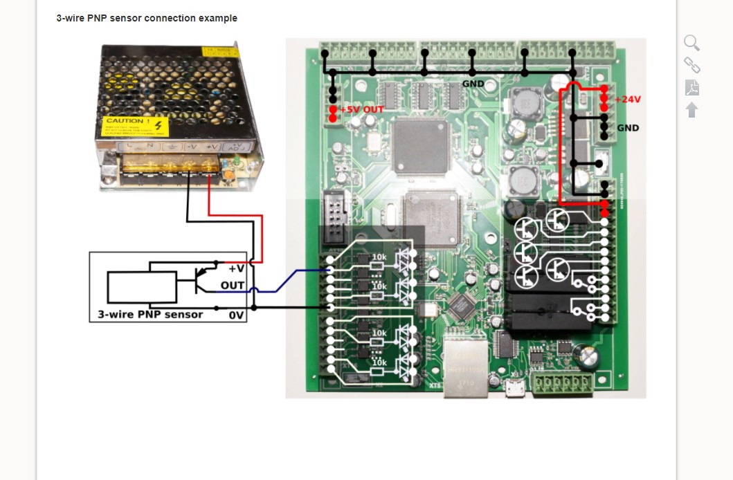

вчера пробовал подключить индуктивные датчики.
у меня npn вариант, нормально замкнутый.
подключал вот по этой схемке:
2017-10-06_224813.jpg (3100 просмотров) <a class='original' href='./download/file.php?id=128151&mode=view' target=_blank>Загрузить оригинал (137.26 КБ)</a>
в нормальном положении он открыт, т.е. на вход контроллера подается 11,7В (напряжение питания моих датчиков 12В).
При срабатывании датчик закрывается и напряжение падает до 0,65В.
Кстати, прога пишет "срабатывание лимита по такой-то оси". Удобно))
возник вопрос по кнопке e-stop.
В ее случае надо так же подавать на вход контроллера какое-то напряжение?
т.е. для контроллера логической единицей или нулем является наличие или отсутствие напряжения на клеммах?
Просто замкнуть или разомкнуть контакты не вариант?
Сообщения: 8408
Re: Контроллеры myCNC
В контролере по идее есть иконка где можно задать но или нз
е стоп желательно подключить по нз, что бы в случае обрыва провода или поломки кнопки атоматом была бы сработка входа
если включение входов контролера плюсами , то заведи на е стоп плюс, а второй конец на вход контролера
