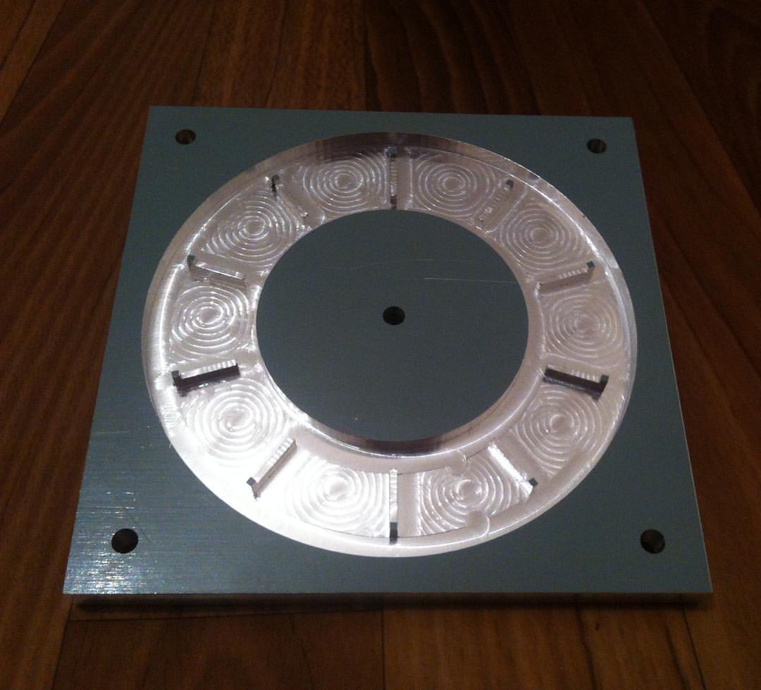

Помимо радиолюбительства еще фрезерую на станке товарища. Закончил такую детальку
Станок не очень, поэтому косяков в детали хватает, но основная рабочая поверхность меня устраивает

NKS
Сообщения: 2516
Репутация: 1233
Откуда: Волгоград
Re: Моё хобби
Сообщение NKS »
sima8520 писал(а):Станок не очень, поэтому косяков в детали хватает, но основная рабочая поверхность меня устраивает
Грамотно построенная стратегия обработки визуально может нивелировать погрешности станка.
Сообщения: 4510
Re: Моё хобби
Согласен. Но не было время экспериментировать, станок не мой, пришлось вклиниться в график работы станка моего товарища
NKS
Сообщения: 2516
Репутация: 1233
Откуда: Волгоград
Re: Моё хобби
Сообщение NKS »
sima8520 писал(а):Согласен. Но не было время экспериментировать, станок не мой, пришлось вклиниться в график работы станка моего товарища
Я написал как раз про то, что на фото обработка выглядит довольно органично. :)
Сообщения: 4510
Re: Моё хобби
аааа, так это 3D iMachining
