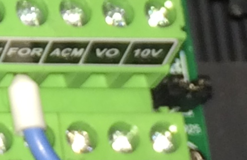

CybSys писал(а):джампер тоже переключал, не реагирует
Его не надо переключать. Он должен так стоять.

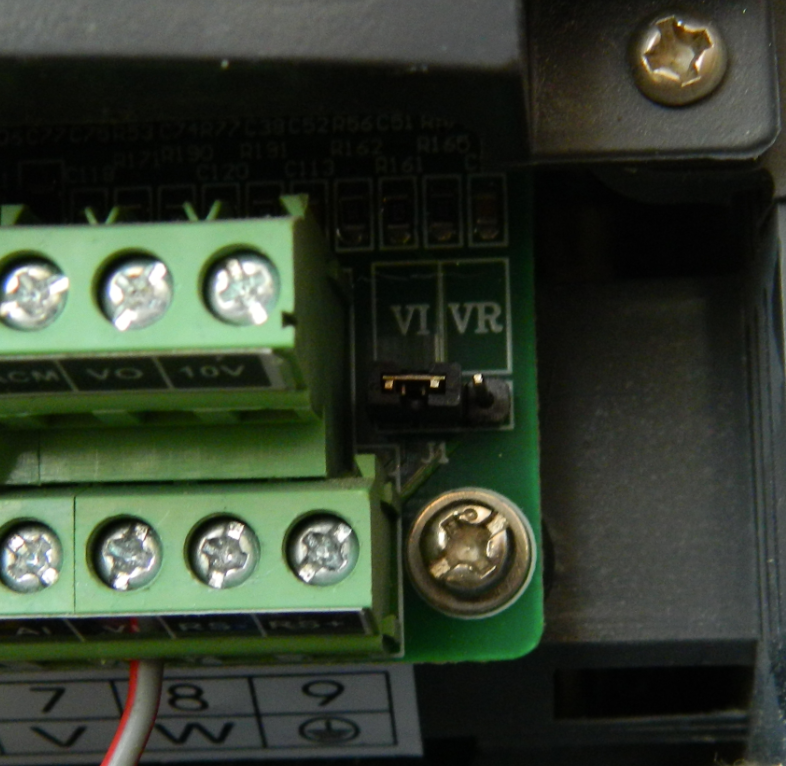

джампер так и стоит в этом положении как у вас на фото

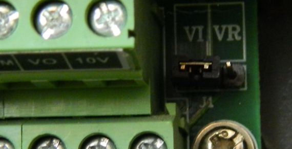

CybSys писал(а):в настройках изменял только PD070 на 0 по умолчанию стоял 1
ну не хочешь - как хочешь.
Вот джампер, мне кажется, не так стоит как должен.
твой:
Screenshot - 24.12.2017 , 21_00_42.png (4379 просмотров) <a class='original' href='./download/file.php?id=127664&mode=view' target=_blank>Загрузить оригинал (299.53 КБ)</a>
и мой:
Screenshot - 24.12.2017 , 21_03_27.png (4379 просмотров) <a class='original' href='./download/file.php?id=127665&mode=view' target=_blank>Загрузить оригинал (392.82 КБ)</a>

Всем спасибо, все работает, изначально подключил все правильно, надо было просто на частотнике нажать кнопку Run.

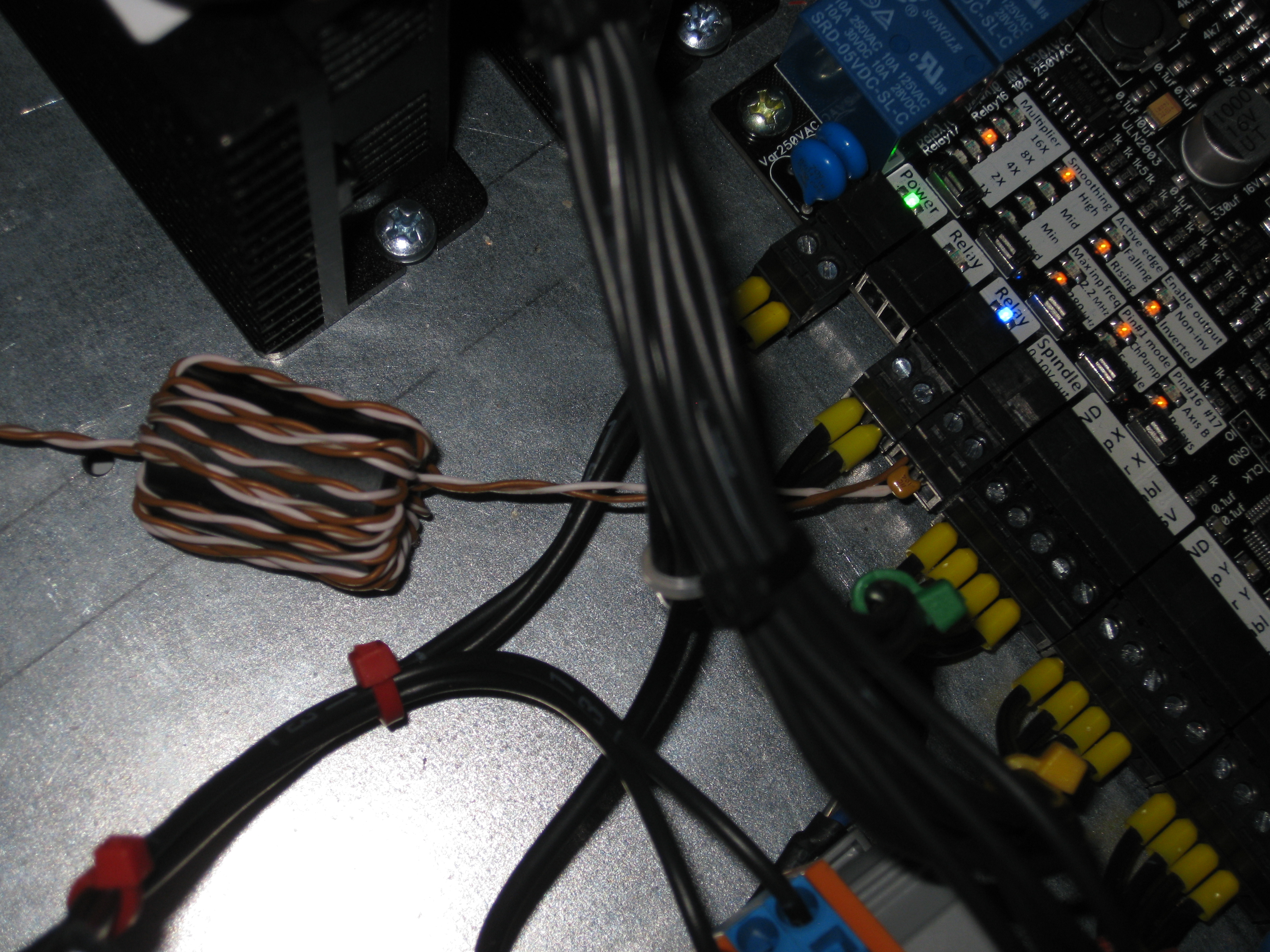

Доброго здравия, Всем участникам. Собрал шкаф управления для ЧПУ и как обещал Михаилу - пару слов о плате . В принципе все понравилось -сборка ,функциональность - все работает ( хотя ума не приложу как функционирует умножение сигналов по кинематическим законам - , но ведь работает).
Большое спасибо Михаил за данную плату. Но есть и нюансы - во первых попал на те-же грабли , что и некоторые участники данного форума - при включении шпинделя выбивает е-стоп . стал искать причину - проблема оказалась в наводке паразитного импульса при включении ЧП по проводам аналогового входа.
Переключать е -стоп на нормально открытые контакты как-то не очень по безопасности - поэтому стал искать решение проблемы ( да если помеха выбивает е-стоп возможно она же где-то еще вредит). Вижу три пути решения проблемы: 1. поставить промышленное устройство гальванической развязки сигнала ( жутко дорого). 2. Спаять самодельное устройство - в инете есть достаточно схем на операционниках с оптопарой в обратной связи для получения линейного сигнала
на выходе.( дешевле , но времени долго). 3. поставить фильтр на аналоговый вход - дешево и сердито ( мне помогло).
Фильтр намотал витой парой на ферритовой трубке витков 15-20 ( индуктивность одной обмотки около 2 мГн) и конденсатор от 0.1мкФ до 1 мкФ под зажим в разъеме. Ну и по входам есть предложения - во первых убрать маломощный преобразователь ( дорого да и жгут его судя по отзывам часто) - все равно многие переходят на внешние БП ( у себя изначально его выпаял и поставил внешний БП мощнее и с защитой по КЗ). и добавить на входах по диодному мостику с коммутацией входа под ПНП и НПН - , а то подключение датчиков ПНП не совсем правильное .
Извиняюсь за много буковок - И Всех с наступающим НГ.

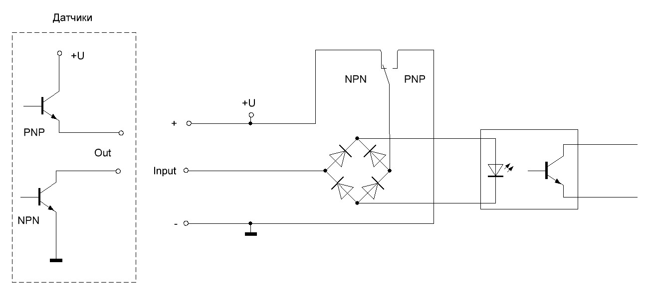

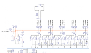

По просьбе selsey888 выложу схемку по входам ( к сожалению в личке пока не могу отправить).
В принципе так делаются входные цепи ЧП и БВВ так что самостоятельно переделывать плату я бы не рекомендовал это к производителю ( то бишь к Михаилу). -еще предупреждаю что схема показывает только принцип коммутации (нет токоограничевающих резисторов и входных защитных цепочек -RC, варисторов , стабилитронов).

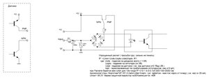

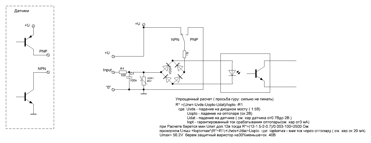

По просьбе selsey888 схемка с расчетами деталек ( просьба гуру сильно не пинать расчет упрощен . но работать будет).
NPN_PNP_Input_Расчет.JPG (4175 просмотров) <a class='original' href='./download/file.php?id=128050&mode=view' target=_blank>Загрузить оригинал (98.17 КБ)</a>

Ил76 писал(а):Но есть и нюансы - во первых попал на те-же грабли , что и некоторые участники данного форума - при включении шпинделя выбивает е-стоп . стал искать причину - проблема оказалась в наводке паразитного импульса при включении ЧП по проводам аналогового входа.
Скорее всего корпус шпинделя, заземление в инверторе и заземление системного блока не объединены. Обычно, достаточно воткнуть вилки в общий удлинитель / сетевой фильтр с общей клеммой заземления для всех розеток. Даже если сам удлинитель подключен к сети без реального заземления.
Из за этого при работе инвертора / шпинделя между инвертором и системным блоком компьютера протекают значительные паразитные токи через плату степмастера и LPT кабель (что и приводит к срабатыванию Estop).
Возможно, проблему усугубляет связь входов с корпусом шпинделя (возможно, не подключенного к клемме заземления) из за использования контактного датчика длины инструмента.

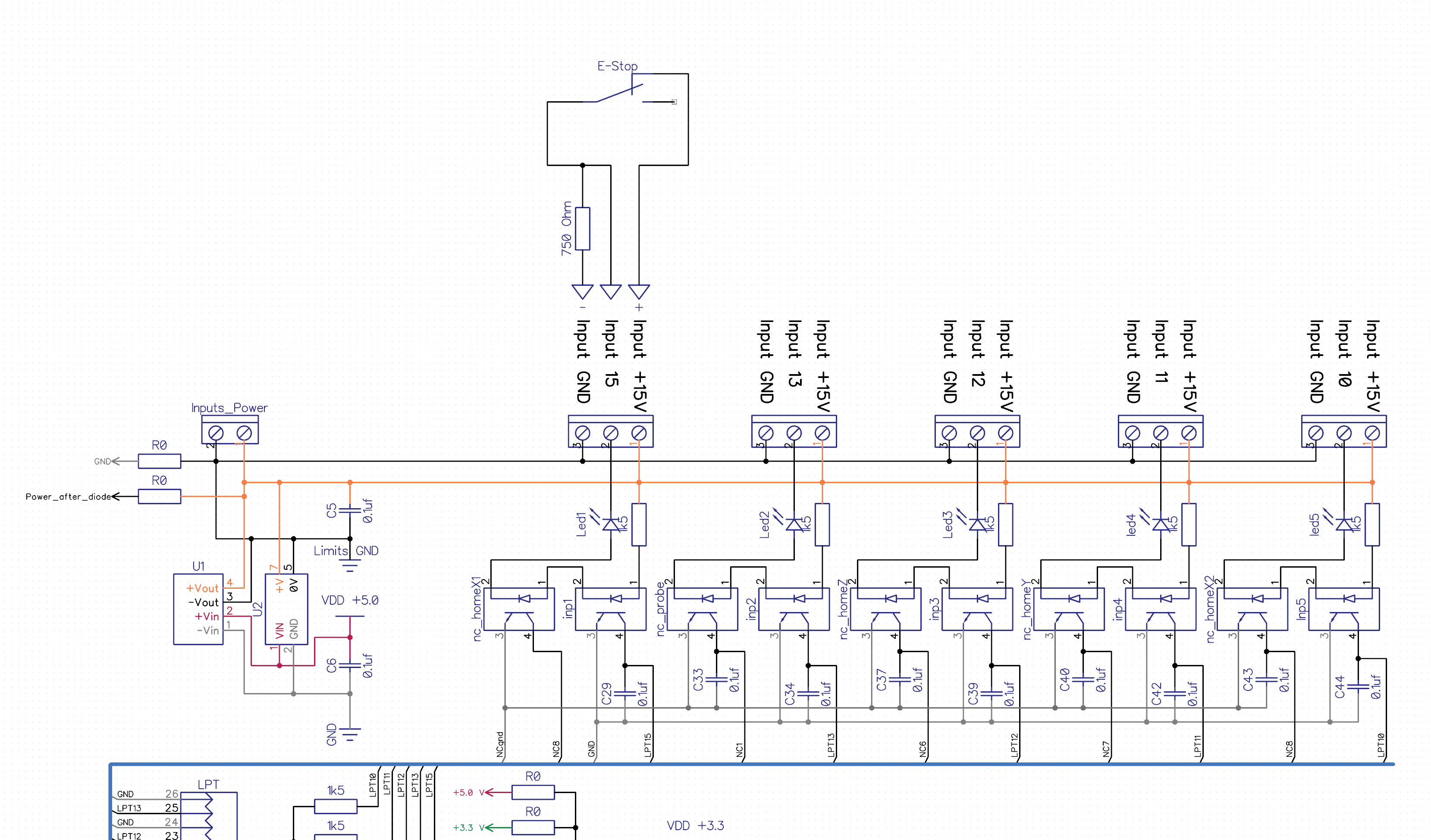

Ил76 писал(а):Переключать е -стоп на нормально открытые контакты как-то не очень по безопасности
Это не правда и я уже объяснял почему: http://www.cnc-club.ru/forum/viewtopic. ... 80#p402947
Горячие споры на эту тему (о том, что "в случае обрыва...") напоминают мне действия моей бабушки, которая для самоуспокоения отсчитывает, сколько раз она нажала дверную ручку, после того, как закрыла входную дверь на ключ.
Если очень хочется - можно подключить и нормально замкнутую кнопку:

Ил76 писал(а):Вижу три пути решения проблемы: 1. поставить промышленное устройство гальванической развязки сигнала ( жутко дорого). 2. Спаять самодельное устройство - в инете есть достаточно схем на операционниках с оптопарой в обратной связи для получения линейного сигнала
Я бы рекомендовал разобраться с подключением к общему заземлению компьютера, инвертора и корпуса шпинделя.
Или использовать RS485 для управления инвертором.
Или использовать программную фильтрацию сигналов с датчиков (у mach3 есть такая настройка).
Ил76 писал(а):Ну и по входам есть предложения - во первых убрать маломощный преобразователь ( дорого да и жгут его судя по отзывам часто) - все равно многие переходят на внешние БП ( у себя изначально его выпаял и поставил внешний БП мощнее и с защитой по КЗ). и добавить на входах по диодному мостику с коммутацией входа под ПНП и НПН - , а то подключение датчиков ПНП не совсем правильное .
Преобразователь любой желающий может отломить. Многие переходят на внешние блоки питания для входов (примерно 5% пользователей). Мне не хотелось бы создавать проблемы остальным 95%.
Диодные мостики ставить не буду.
Во первых, можно сделать схему значительно проще (диодные мосты не нужны, а вот от 5 джамперов избавиться намного сложнее, но можно),
а во вторых такое изменение в плате очень дорого обойдется и мне и пользователям (изменение разводки, документации, изображений, схем, элементной базы, повлекут огромные расходы).
Плата предполагает использование датчиков NPN NO.
Если очень хочется использовать PNP - можно поставить три резистора (у меня так и работает много лет). Это намного дешевле, чем менять плату.
