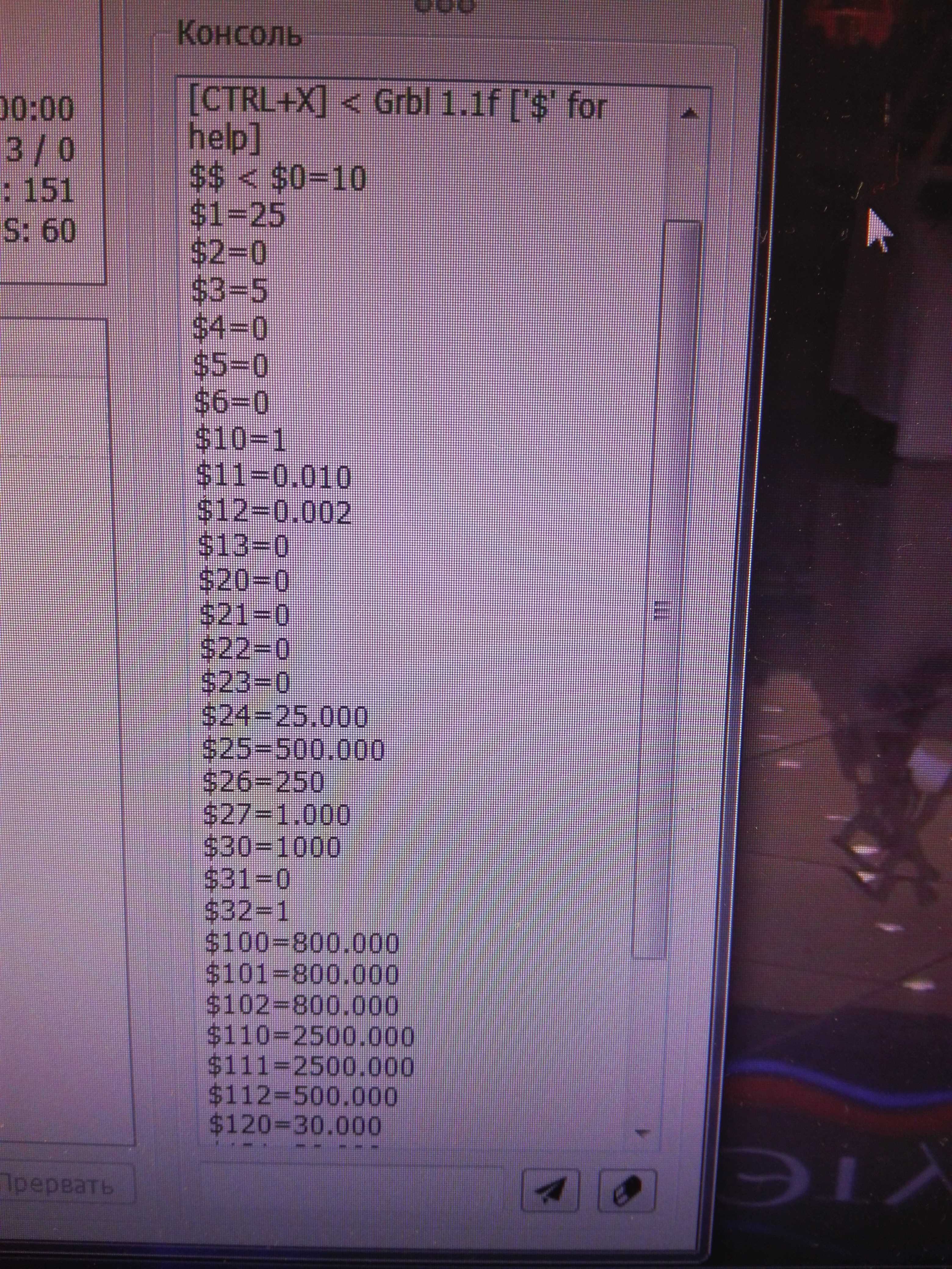

Кто-нибудь сталкивался с такой проблемой после прошивки до 1.1f, что при входе в Candle статус станка НЕИЗВЕСТНО? управление работает, часть кнопок неактивна видно по фото

Владимир_36, параметры $$ до прошивки и после сравнивал? Или "на удачу" прошил в надежде что по "дефолту" будет работать? :hehehe: или поможет форум?
Сравни свои с рабочими и исправь нужное:
Grbl 0.9j ['$' for help]
$0=10 (step pulse, usec)
$1=25 (step idle delay, msec)
$2=0 (step port invert mask:00000000)
$3=5 (dir port invert mask:00000101)
$4=0 (step enable invert, bool)
$5=0 (limit pins invert, bool)
$6=0 (probe pin invert, bool)
$10=3 (status report mask:00000011)
$11=0.010 (junction deviation, mm)
$12=0.002 (arc tolerance, mm)
$13=0 (report inches, bool)
$20=0 (soft limits, bool)
$21=0 (hard limits, bool)
$22=0 (homing cycle, bool)
$23=0 (homing dir invert mask:00000000)
$24=25.000 (homing feed, mm/min)
$25=500.000 (homing seek, mm/min)
$26=250 (homing debounce, msec)
$27=1.000 (homing pull-off, mm)
$100=800.000 (x, step/mm)
$101=800.000 (y, step/mm)
$102=800.000 (z, step/mm)
$110=800.000 (x max rate, mm/min)
$111=800.000 (y max rate, mm/min)
$112=500.000 (z max rate, mm/min)
$120=10.000 (x accel, mm/sec^2)
$121=10.000 (y accel, mm/sec^2)
$122=10.000 (z accel, mm/sec^2)
$130=200.000 (x max travel, mm)
$131=200.000 (y max travel, mm)
$132=200.000 (z max travel, mm)

Сравнивал и переписывал по-разному. Приведённые Вами это стандартные настройки которые идут с прошивкой 0.9J и с ними grblControl на 0.9j работает отлично, при прошивке 1.1f результат такой же, как указано на моих фото. Сейчас ещё раз ввёл вместо своих те, которые Вы прикрепили - результата нет
iMaks-RS
Сообщения: 1692
Репутация: 205
Настоящее имя: Maks
Откуда: От туда.
Re: CNC 3018 - прошивка с GRBL 0.9j
Сообщение iMaks-RS »
Чудес не бывает... особенно в электронике.. Ваши параметры ускрения $110-112 могут быть за пределами возможностей как драйверов так и движков..
