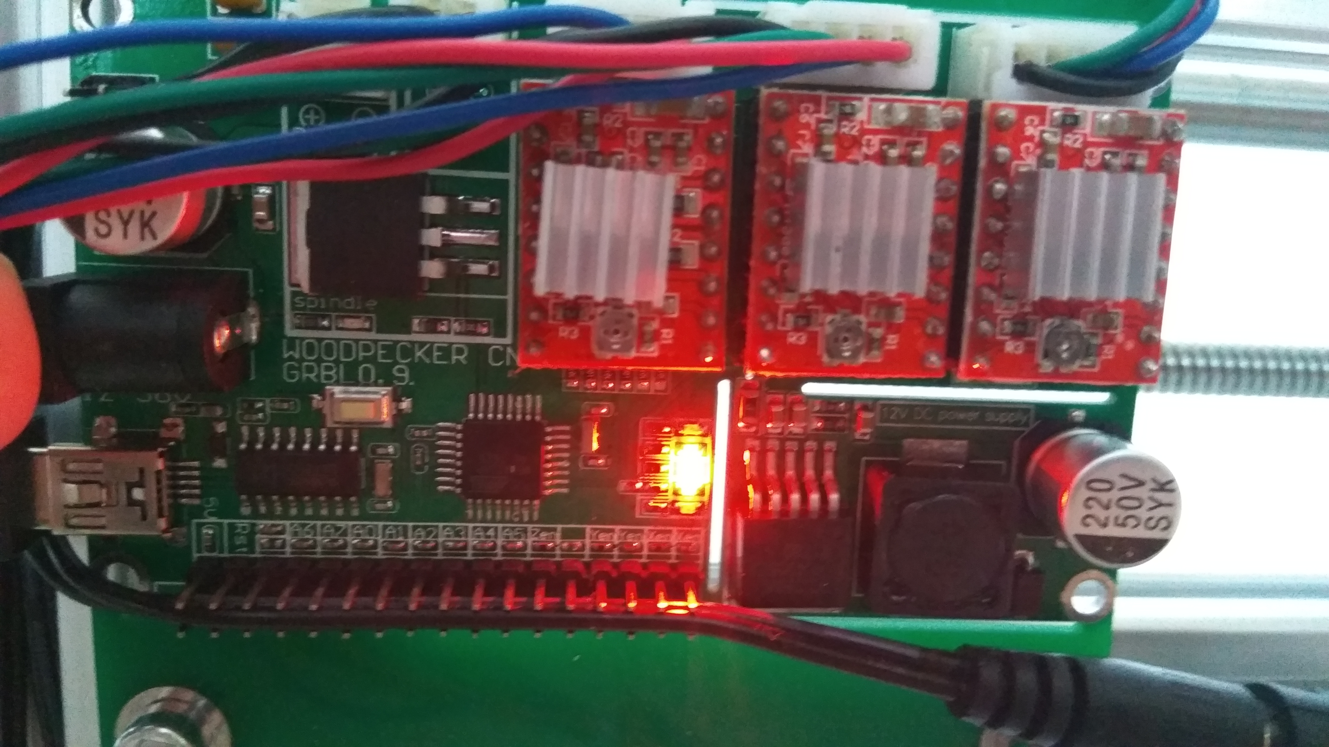

Всем доброго времени суток!
Не так давно стал почти счастливым обладателем китайского аппарата CNC 3018 с лазером на 5500 МВт. В принципе, все работает на софте, который шел в комплекте (а это Engraver master и grblControl). Также работает LaserGRBL. Долго пытался найти то, что будет устраивать (нормально работать с файлами, достаточно возможностей в плане настройки), в общем. Нашел. LaserWeb4. Но для работы на ней требуется прошивка GRBL 1.1e или более поздняя версия.
Пробовал ее ставить по мануалам, не вышло. Скачал XLoader, последноюю версию GRBL с GitHub`а, выбираю COM-порт, модель (тут пробовал все возможные варианты), скорость (у меня во всех программах определялась как 115200, но пробовал и стандартные значения, подставляющиеся после выбора модели). Пишет "Uploading..." и так ничего и не делает. Просто зависает. Если убить процесс, то Com-порт аппарата занят, помогает переподключение, прашивка, раумеется, остается старая (смотрю через ArduinoIDE в мониторе com-порта).
На самой плате написано woodpecker cnc grbl 0.9. Фото прилагаю.
Подскажите, что можно сделать?
Спасибо!

А тип процессора правильно выставил? И попробуй сделать так: нажимаешь кнопку резет на плате и держишь. Запускаешь прошивку. И как только появилась надпись "upload" отпускаешь резет.

Rom327, на процессоре надпись "Mega328p", в списке Xloader`a я указываю "Duemilanove/Nano(ATmega328)". Тоже пробовал по-разному, - оставлял скорость которую он мне предлагал (57600) и ставил свою (115200). Отличий нет, - результат один, зависание программы с надписью "Uploading...", заняты порт и все. С кнопой тоже пробовал, оба варианта скорости. Также пробовал держать ее при подключении платы кабелем к ПК, до момента начала загрузки прошивки. Все равно не получается.
Upd: нашел на просторах интернета, что лучше выбирать Uno(ATmega328). Попробовал, тоже не получилось.

bardim писал(а):Rom327, на процессоре надпись "Mega328p", в списке Xloader`a я указываю "Duemilanove/Nano(ATmega328)". Тоже пробовал по-разному, - оставлял скорость которую он мне предлагал (57600) и ставил свою (115200). Отличий нет.
А в диспетчере устройств скорость сом порта какую выставлял?

Rom327 писал(а):А в диспетчере устройств скорость сом порта какую выставлял?
Стояла стандартная, 9600. Поменял под админом на 115200, переподключил, проверил, скорость сохранилась. Попробовал еще раз после этого загрузить прошивку, все ранво не получилось (и с кнопкой, и без ее нажатия).

Там на плате кнопочка? Под надписью вудпекер грбл. Возможно как на ардуине про мини нужно поймать момент и нажать на нее перед прошивкой.
Перед прошивкой я бы попробовал снять дамп имеющейся и выписать настройки заводские из грбл :)
На случай отката потом пригодится.

Devils0 писал(а):Там на плате кнопочка? Под надписью вудпекер грбл. Возможно как на ардуине про мини нужно поймать момент и нажать на нее перед прошивкой.
Нашел только одну кнопку, reset, на сколько я понимаю, под надписью располагается. Пробовал ее перед началом прошивки держать, не помогло. Где-то читал, что нужно после того, как кнопеп отпущена дождаться определенного числа миганий светодиода, - этот момент еще проверяю.
По поводу снятия дампа. Его лучше всего снять при помощи SinaProg, я правильно понимаю? Попробовал считать HEX файл, настройки выставил (avrdude -C avrdude.conf -c arduino -P com4 -b 115200 -p m328p -q) те, которые работали ранее (проме программатора, тут вообще не подазреваю даже, что выбирать). Результат - avrdude: stk500_getsync(): not in sync: resp=0x00. Файл не создается. Есть подозрение, что нужно какие-то переключатели перемычкой активировать.

Не сильно большой спец именно в станках, но:
- используйте возможно более короткие кабеля;
- отключите всю переферию с шилда;
- используйте сторонний, полноценный программатор, если методы "прошивки" через загрузчик не помогают.

bardim, тут вот описывается: ТЫЦ
Но может и не считаться, локбиты смотря какие стоят.
По поводу прошивки еще пишут что нужно зажать резет а не кратковременно нажимать.
Эх, нигде нет инфы про эту плату, все ссылки ведут на магазины.
А, вот ТУТ у человека прошилось, еще там посмотреть можно. Выбирать ардуино нано в платах для прошивки.

Удалось прошить переставив атмегу в плату ардуино нано

Вброшу пятачок. У меня CNC 3018 с платой Woodpecker. Не пробовал пока прошиваться версией 1.1, но в целом проблема понятна. Микроконтроллеры на наших платах, судя по всему не имеют загрузчика кода (bootloader). Поэтому прошить их можно только внутрисистемным программатором. Всё верно? И поэтому имеет смысл, наверное, не прошивать только GRBL, а сперва пролить бутлоадер от ардуины нано, а потом менять прошивки как угодно.

Мужики, реально рабочая схема. Только что прошил 1.1f
Помог сайт http://imaks-rs.blogspot.ru/2017/09/cnc ... j-11f.html
Только немного не так сделал. Без пайки. Нужна будет arduino uno (или подобные), главное, чтобы был 6-пиновый icsp порт. И 6 проводков (5 мама-мама, 1 мама-папа)
Итак. Отступаем на левом ряду колодки, что на плате чпу, 4 штырька (под названием Xen, Yen). У меня там штырь без надписи (пятый), и следующий Zen (шестой). Эти два нам и нужны. Это контакты для концевиков. Соответствуют D12 и D11. Далее, на плате есть порты D13, Rst, 5v, и весь правый ряд контактов - это gnd. Они нам тоже понадобятся. Подключаем плату станка к UNO.
Распиновка такая: (нэймы контактов ISPC тут - https://www.arduino.cc/en/Tutorial/ArduinoISP)
D12-MOSI
D11-MISO
D13-SCK
VTG-5v
Gnd-Gnd
Rst-D10 (это важно, иначе не зальётся, долго пытался, а когда воткнул именно так - заработало)
Подключаем ардуину к компу, и заливаем скетч ArduinoISP (Файл-Примеры-11.ArduinoISP)
Далее, качаем прошивку - https://github.com/gnea/grbl. Жмем Clone/Download - zip. Из этого zip нам нужна папка "grbl". Закидываем её в папку с программой Adruino/libraries/.
Открываем программу, Файл-Примеры-grbl-grblUpload. Инструменты-Плата-Arduino Nano, Программатор-Arduino as ISP. И потом Скетч-Загрузить через программатор. Ждём до конца, у меня где-то полторы минуты всё происходило. Открываем Candle - и о, чудо, GRBL 1.1f! Кстати, поддержка GRBL 1.1f осуществляется только с версии Candle 1.1.7. Это важно.
Всем спасибо, убил на это весь день, плюсаните хоть
Гарантии 100% не даю, что заработет, но должно. Накрайняк можно припаяться, как на том сайте.

Имею станок CNC 3018. Прошивался с GRBL 0.9j на GRBL 1.1f.
Прошивался напрямую через XLoader. В настройках системы порта СОМ3 (у меня под этим номером) стоит скорость 115200. В XLoader выставлена была 57600. Контроллер "Duemilanove/Nano(ATmega328)". Перед прошивкой зажал reset на плате woodpeeker. Когда появилась надпись Uploading... отпустил reset. Зависло. Ждал примерно 30-40 сек. Потом появилась надпись "30430 uploaded" (что-то типа этого. На радостях закрыл программу). В Arduino IDE через монитор проверил версию прошивки: Grbl 1.1f ['$' for help]
P.S. по методу ув. Cover_Enya через ISP ругалось, что недостаточно памяти в контроллере и не хотела заливаться.

rmstr писал(а):через ISP ругалось, что недостаточно памяти в контроллере и не хотела заливаться
фиг знает
версия ide какая? и плата какая? (они разных ревизий бывают, на моей не подписаны светодиоды)
