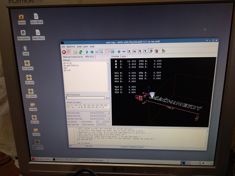

Re: LinuxCNC + Orange Pi
Попробовал погонять гравировку, запустив вот такой интерфейс:
P_20171222_075613.jpg (3530 просмотров) <a class='original' href='./download/file.php?id=127442&mode=view' target=_blank>Загрузить оригинал (138.33 КБ)</a>
Но конечно в реальности, если УП большая использование нежелательно, но сам факт того что есть и работает :-)
