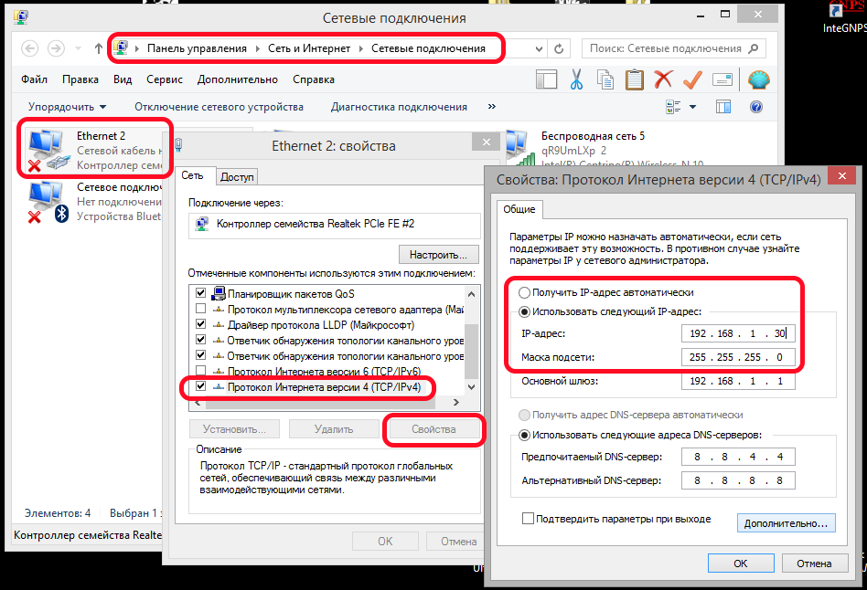

solo писал(а):такая проблема, помогите пж
По умолчанию IP адрес у пельсинки статичный = 192.168.1.40.
Поэтому на компе в настройках Ethernet соединения нужно вбить тоже статичный адрес этой же сети.

Re: LinuxCNC + Orange Pi
MX_Master писал(а):По умолчанию IP адрес у пельсинки статичный = 192.168.1.40.
Никак не взаимосвязано. Главное чтобы они видели друг друга по сети, были запущены соотв. службы и firewall'ом не закрыто.
У меня например на рабочем компе адрес динамический, на домашнем статический, разные не только сети, но и провайдеры, но компы замечательно видят друг друга. :)
Сообщение solo »
о так заработало
UAVpilot писал(а):Никак не взаимосвязано. Главное чтобы они видели друг друга по сети, были запущены соотв. службы и firewall'ом не закрыто.
DHCP сервер не запущен ни там, ни там (:
