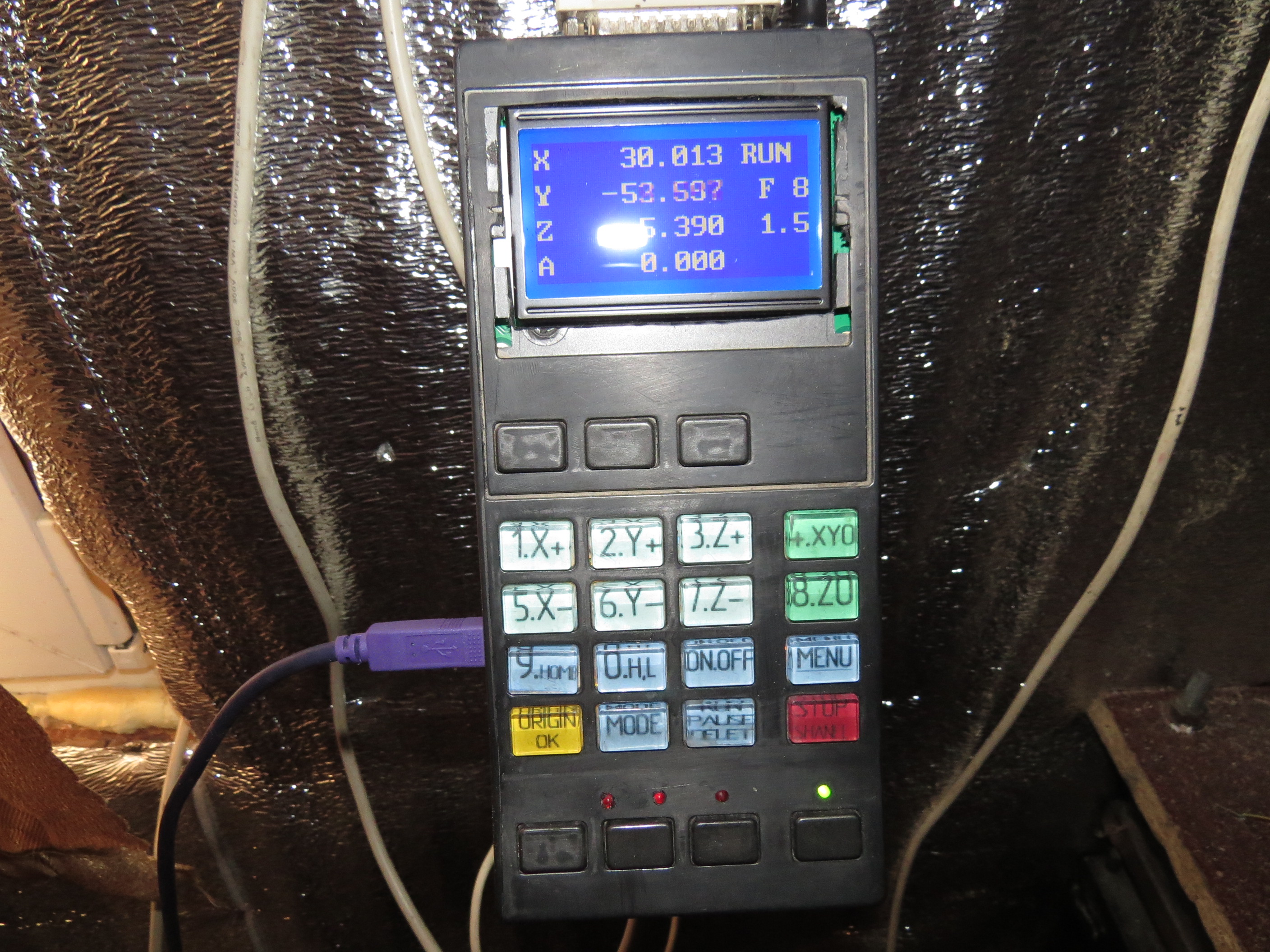

Всем привет.С наступающим! собрал контроллер на мега2560. сейчас тест.пока все устраивает.спасибо автору.изменение скорости подачи во время выполнения файла отличная идея! Круг вырезает даже станок не колбасит!
IMG_8759.JPG (5013 просмотров) <a class='original' href='./download/file.php?id=127697&mode=view' target=_blank>Загрузить оригинал (2.69 МБ)</a>
IMG_8758.JPG (5013 просмотров) <a class='original' href='./download/file.php?id=127700&mode=view' target=_blank>Загрузить оригинал (2.13 МБ)</a>
