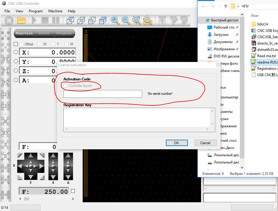

6. Не смог ввести ключ и активировать CNC USB Controller, так и не понял почему, в поле ввода ключа он просто не дает ничего вводить. Может быть это от того, что компьютер не видит станок? Для того чтобы ввести ключ должна светиться надпись controller board(на картинке), но она не светится.
В общем, вопросов много. Не знаю с чего начать, чтобы дело хоть как-то сдвинулось с мертвой точки. 3 дня станок уже стоит. Не знаю правильно ли я поступлю, если куплю старенький компьютер или это будет бесполезной тратой денег и в современных реалиях всё настраивается проще. Подскажите пожалуйста с чего начать?

Не могу активировать CNC USB Controller. (18452 просмотра) <a class='original' href='./download/file.php?id=124760&sid=abd1fe9f85d29084fab08b5361df6edd&mode=view' target=_blank>Загрузить оригинал (101.14 КБ)</a>

Этот станок работает только под CNC USB Controlle.

Глупо конечно, по почему-то только сейчас додумался добраться до подробного описания. Из которого понял ответы на пару своих вопросов. (С другой стороны пока не столкнулся - не понял бы о чём они там вообще пишут.)
Работает с помощью CNC USB Contr. через 10, 8, 7, хр. Через Mach только за ХР. Но не совсем понял что же всё-таки лучше LPT или USB. И пока не понял имеет ли значение разрядность системы.

Вам драйвер нужен, чтобы программа плату увидела. Возможно, под десяткой он не работает. Поэтому есть смысл попробовать хотя бы семёрку. Посмотрите диспетчер устройств на предмет неопознанных девайсов
