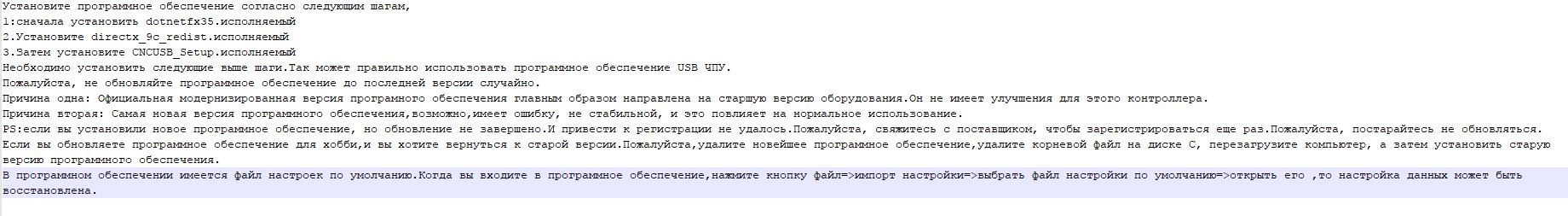

4. Что такое CNC USB Controller и правильно ли я делаю что ставлю следом Mach 3. Это же две разные программы для разных предназначений?
5. Где взять простецкий и подходящий по размерам G-code для первого запуска?
6. Не смог ввести ключ и активировать CNC USB Controller, так и не понял почему, в поле ввода ключа он просто не дает ничего вводить. Может быть это от того, что компьютер не видит станок? Для того чтобы ввести ключ должна светиться надпись controller board(на картинке), но она не светится.
В общем, вопросов много. Не знаю с чего начать, чтобы дело хоть как-то сдвинулось с мертвой точки. 3 дня станок уже стоит. Не знаю правильно ли я поступлю, если куплю старенький компьютер или это будет бесполезной тратой денег и в современных реалиях всё настраивается проще. Подскажите пожалуйста с чего начать?

Этот станок работает только под CNC USB Controlle.

Т.е. Mach 3 для него не нужен?

solomonvp писал(а):4. Что такое CNC USB Controller и правильно ли я делаю что ставлю следом Mach 3. Это же две разные программы для разных предназначений?
Очень похоже, судя по интерфейсу, что это "вместо мач".

solomonvp писал(а):6. Не смог ввести ключ и активировать CNC USB Controller, так и не понял почему, в поле ввода ключа он просто не дает ничего вводить. Может быть это от того, что компьютер не видит станок? Для того чтобы ввести ключ должна светиться надпись controller board(на картинке), но она не светится.
Я думаю, здесь нужно обратиться к мануалу, в котором разжёвано как его ввести, с момента распаковки станка из коробки.

Пока ждал ответа, сам вроде нашел что, CNCUSBController - это то же что и Mach 3. Голова кипит пока могу ошибаться. :) Еще вроде понял, что для того чтобы использовать USB нужно покупать какую-то плату. От того что нет платы, не могу активировать CNC USB Controllerю

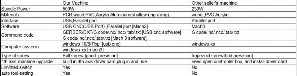

Глупо конечно, по почему-то только сейчас додумался добраться до подробного описания. Из которого понял ответы на пару своих вопросов. (С другой стороны пока не столкнулся - не понял бы о чём они там вообще пишут.)
Работает с помощью CNC USB Contr. через 10, 8, 7, хр. Через Mach только за ХР. Но не совсем понял что же всё-таки лучше LPT или USB. И пока не понял имеет ли значение разрядность системы.

В общем у вас очередное чудо китайской техники, работать он будет и от юсб и от лпт, но сразу что б вы были в курсе, у вас планетцнц спрятан в корпус разъёма лпт - юсб переходника, для работы через мач нужен полноценный лпт кабель, тут на форуме уже не раз рассматривали похожие станки с аналогичной электроникой, говорить что она плохая, я не буду некоторых вполне устраивает, ну и для старта из коробки - пойдет, захочешь почитаешь разберешься. Для планеты главное не обновлять ПО, после обновы будет счастье в виде максимум 25 строк УП, т.к. она ломанная не доломанная, мач думаю тоже не лицензия (на просторах интернета думаю найдёте полезности). Как-то так, советую перечитать форум, ветки про МК1 планет и мач
